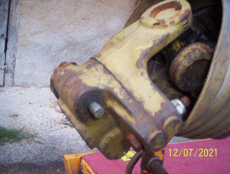

Je ne sais pas si le cardan est sécurisé, j'ai fait des photos, dîtes moi :
Y'a 2 petits boulons, 1 sur chaque "croisillion", qui sont simplement là je pense, pour fixer, sur les axes à 6 cannelures.
Coté jaune, y'a un autre petit truc, on le voit en bas du coté jaune. Je sais pas si c'est OK ?

Bonjour, en effet , il n'y a pas de sécurité à ce niveau là. aux extrémités tu as le cliquet pour claveter sur le tracteur et sur le boîtier et ensuite entre les tubes et les mâchoires une goupille mécanimbus.
A vérifier donc si la sécurité avec la distension des courroies est efficiente. Tu nous feras une photo de ce dispositif et du dessous. Merci d'avance.

Comme l'écrivait JJ, les protections des 2 arbres de cardan sont obligatoires. Il y a eu des accidents très graves voire mortels avec ce sujet.
Très intéressant l'info que tu as mis sur le dispositif de roue libre , comme sur les presses à petites bottes.
Sinon s'il n'a aucun dispositif de débrayage, il faut changer une mâchoire du croisillon avec un boulon qui casse.

Ok, Jean Claude, mais c'est récent cette obligation d'avoir un croisillon avec boulon de sécurité ?
Car comme dit le broyeur date de 2014... Donc, je comprends pas qu'il en ait pas !
Ensuite, peut être le vendeur, en avait un vieux de cardan, et celui qu'il avait eu avec le broyeur, qui avait un boulon de sécurité... et qu'il l'a gardé pour lui, et m'a donné son ancien cardan, sans boulon, je sais pas...
Il me semble que ouais, on puisse trouver, juste un croisillon avec boulon de sécurité...
Mais tu dis "il faut protéger les 2 arbres de cardans...", et ensuite qu'1 seul croisillon avec sécurité suffit ? Donc, je comprends pas, l'autre arbre serait protéger par le broyeur, et celui coté tracteur, faut un croisillon à boulon, ou 2 croisillons à boulon ?
Re: Suite de Broyeur Forestier, Bloqué sur Remorque.
Posté : 09 nov. 2022 21:40
Quand je dis protection c'est pour les 2 arbres qui tournent, ce sont les tubes en plastiques les recouvrant , qui eux sont censés de ne pas tourner, car bloqués par les chaînettes aux extrémités.
Je ne veux pas m'avancer, mais on dirait que l'arbre au croisillon noir est d'origine du broyeur et qu'il a mis l'autre au croisillon jaune( c'est pas même le modèle et marque).
