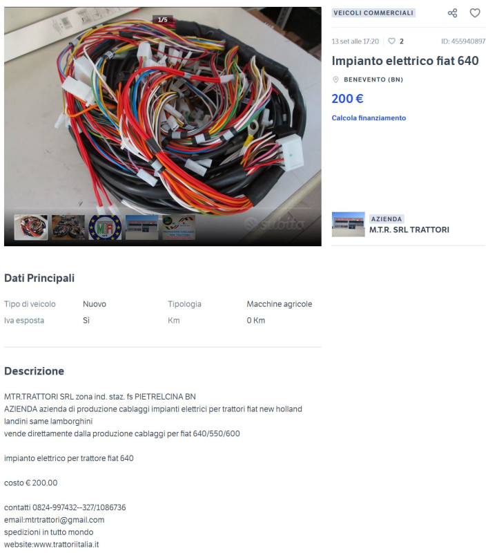

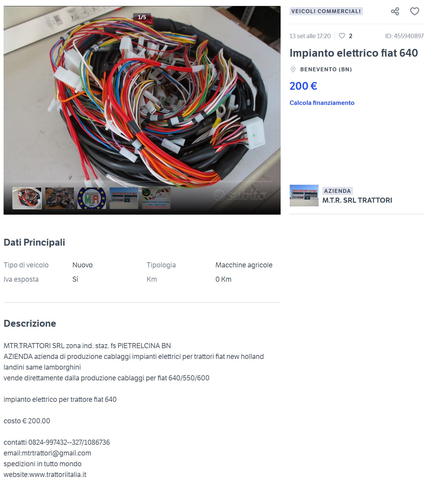

circuit neuf pour vieux bouzins :ange:
je poste ceci ici au cas ou ça soit utile
mais je ne sais pas ce que ça vaut, ni si c'est des serieux
http://www.trattoriitalia.it/
cablage neuf
cablage neuf

c'est pas mal mais le soucis c'est qu'ils n'utilisent plus les mèmes couleurs qu'à l'origine!
Messages : 10021
Re: circuit electrique, cablage vieux tracteurs
reste à savoir si c'est celui avec régulateur incorporé ou l'autre ?
sur les 640 il y a eu les deux montages

ATTENTION pour un 670 dynamo pour un 750 (ressemble beaucoup ) alternateur avec régulateur à part

j'en ai mis un sur le 940 et effectivement, c'est prévu pour des alternateurs avec le régulateur intégré
la notice est en italien
