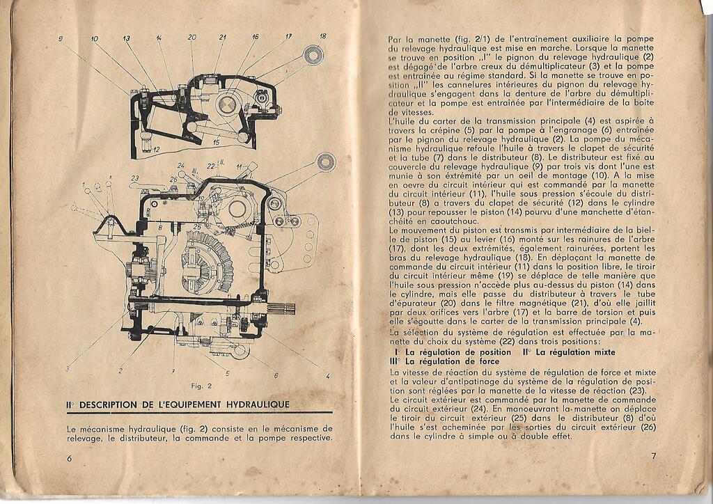

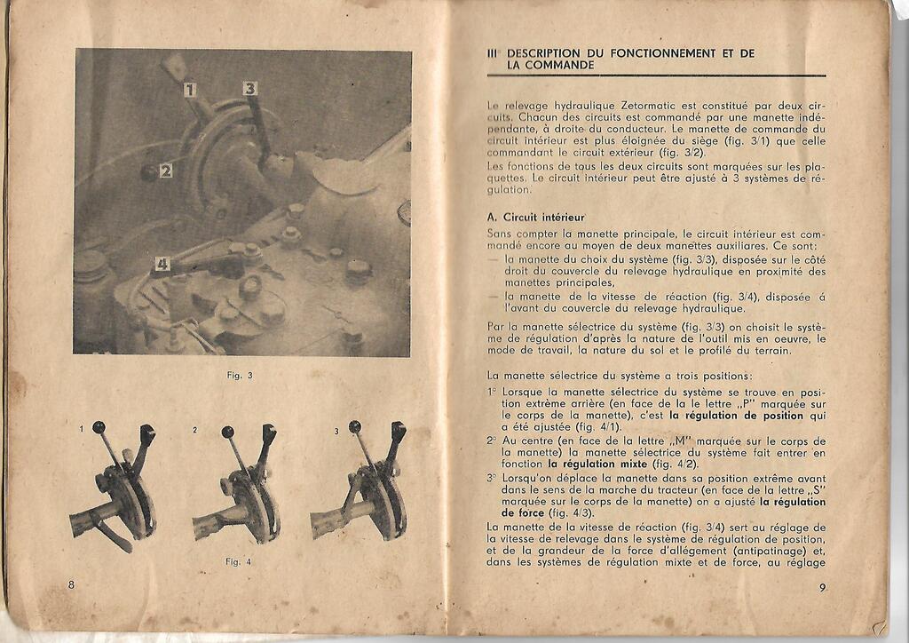

OLIVIER en fait le 4712 ou 4718 (cabine) est un 3511 (330) avec une prise de force qui se débraye à la
main et deux pédales de freins
la pompe de relevage est dans le pont arriere il faut bien regarder les positions de la commande de
prise de force coté opposé a celle de lente/rapide
attention aux freins : le dispositif est un système à tambour a commande hydraulique le frein à main
est à sangle entourant ce tambour surtout a ne pas trop serrer et nécessite la dépose des trompettes
