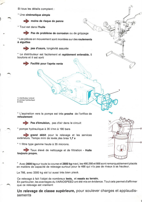

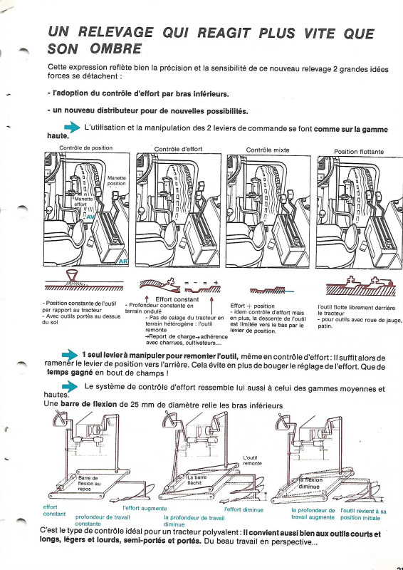

Re: 766 DT Relevage ne monte pas à fond avec manette contrôle
commandes relevage série 66

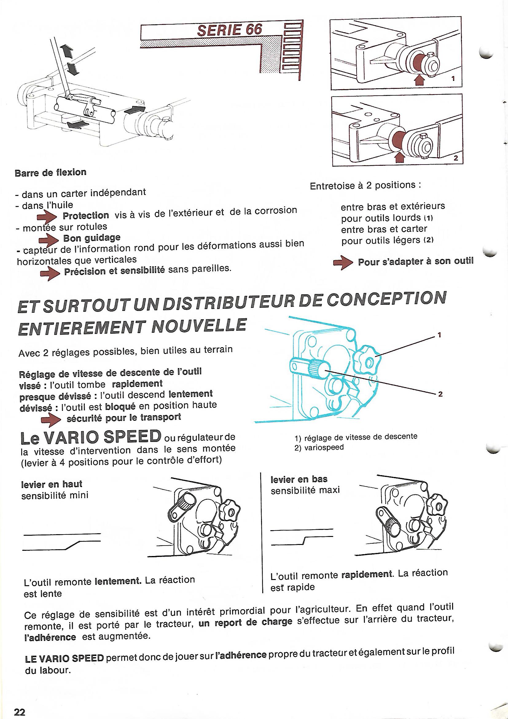

suite vario speed + robinet

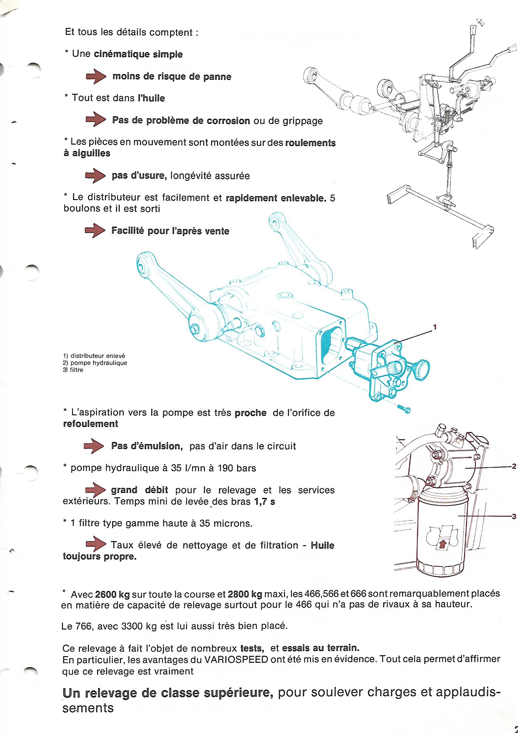

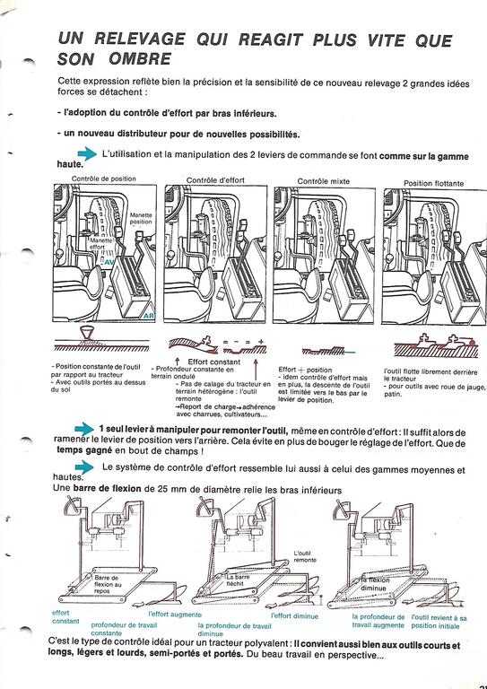

les bras libres : les stabilisateurs ne sont pas bloqués ?
je te mets la cinématique du relevage pour accéder au réglage de la tringle (rare) il faut déposer la cloche
de la prise de force
tu n'as pas de fuite d'huile au niveau des bras ?
dans un premier temps libère les stabilisateurs
tu devrais ensuite jouer avec la manette "vario speed"
tu pulvérise aussi du dégrippant à l'entrée du relevage la ou les manettes arrivent
J'ai mis le dégrippant partout.
La manette de vitesse de descente est grippée (en tout cas inutilisable à la main).
Pas de changement de comportement en modifiant le variospeed.
J'ai attelé un râteau, lourd avec pas mal de déport mais ce n'est quand même pas un brabant 4 fers!
Là le relevage monte normalement (ne peine pas) mais jamais à la même hauteur et surtout jamais à fond même avec la manette d'effort à fond...
Y-a-t-il un moyen de shunter le contrôle d'effort pour voir si ça vient de là?
