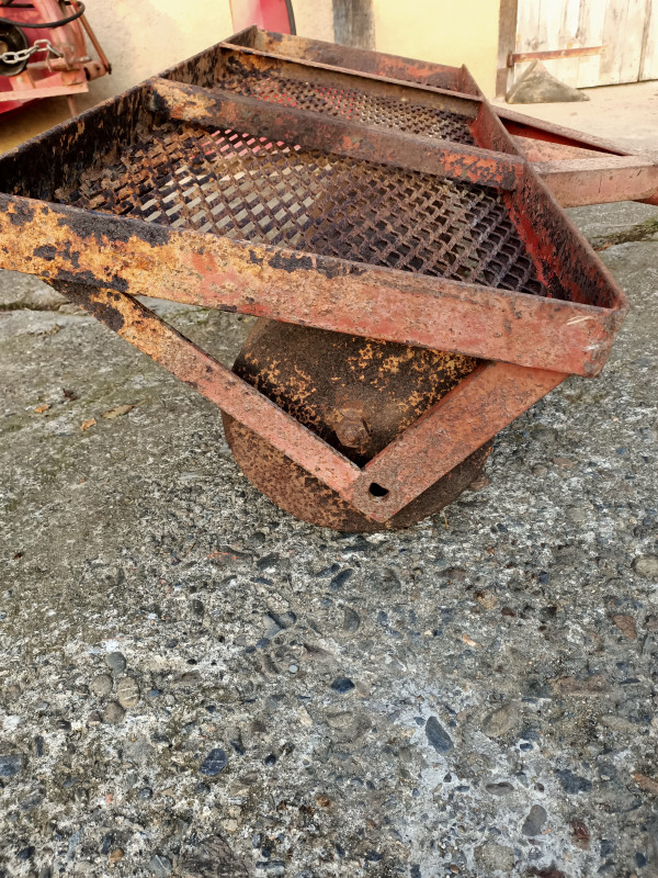

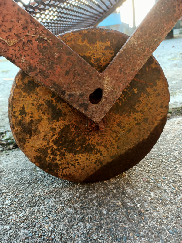

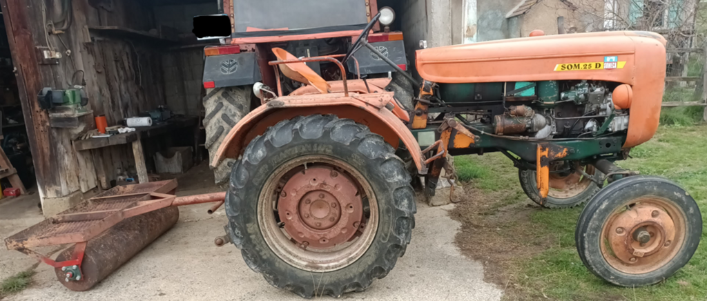

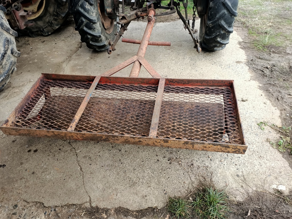

Bonjour, j'ai récupéré ce rouleau il y a quelques années dans une mauvaise posture et plein de boue et végétation et il n'a jamais eu de paliers.

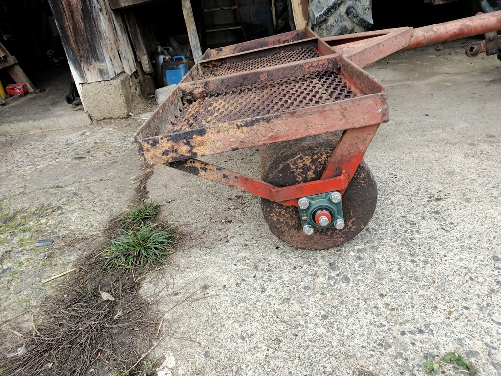

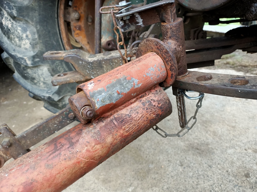

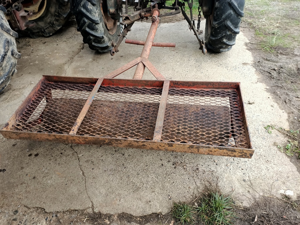

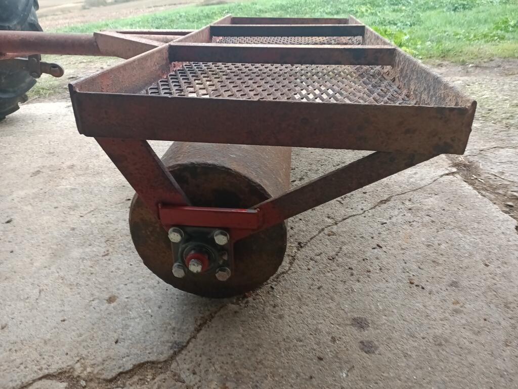

Après quelques travaux avec mise en place de paliers auto aligneurs UCF 205 sur 2 arbres neufs et l'adaptation de l'attelage, voici le résultat. Il ne manque qu'une bonne peinture antirouille avant de s'en servir , au printemps prochain , dans les vignes où j'ai travaillé le sol pour que l'eau s'infiltre après cette sécheresse. On peut le lester.
Largeur travaillée:121,5 cm; Largeur totale:137,5cm; Longueur:156,5cm- Tracteur pneus int. AR:108,5cm; Ext. AR :160,5cm.
Ø 280 mm.

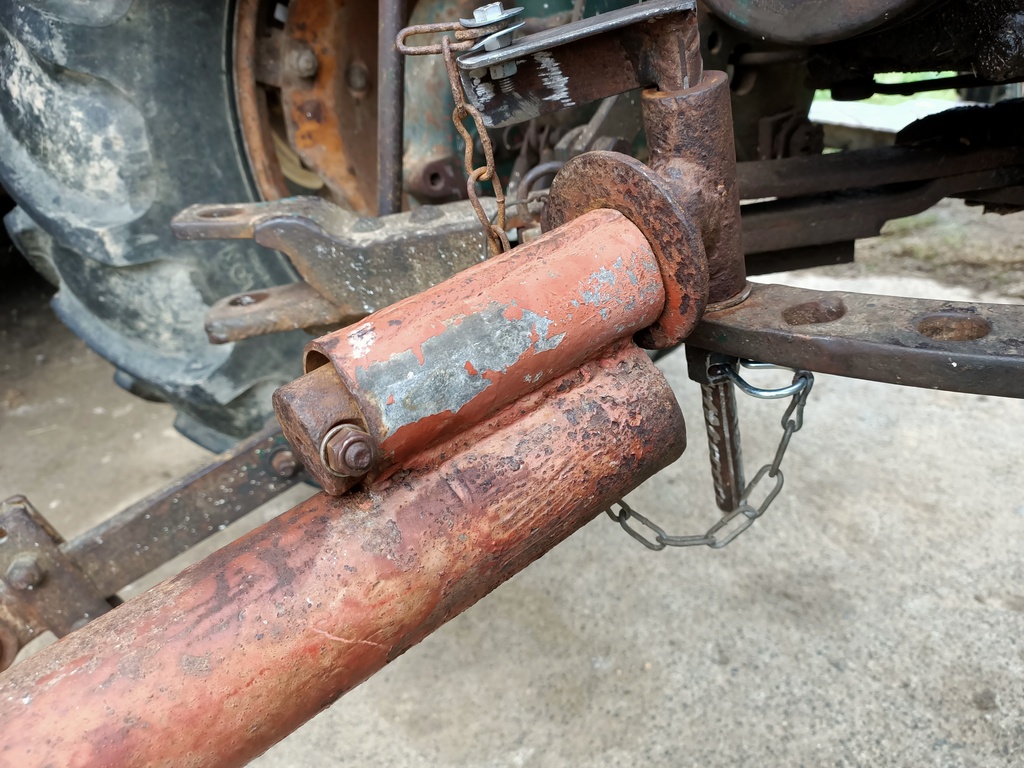

Beau travail,c'est du solide,il sera plus facile a tirer.
L'attelage il serait mieux sur la barre oscillante,celà permettrait de tourner plus court.

:super: JEAN CLAUDE tu as mis de beaux paliers
quel poids il fait ?

Merci Gilles, j'ai pas trop de place en bout des rangées, c'est pour le rendre plus court mais je vais tester avec la barre ( pas aux vignes bien sûr, avec tout ce qu'il pleut).
Merci JJ. Pour le poids, j'irai le peser.

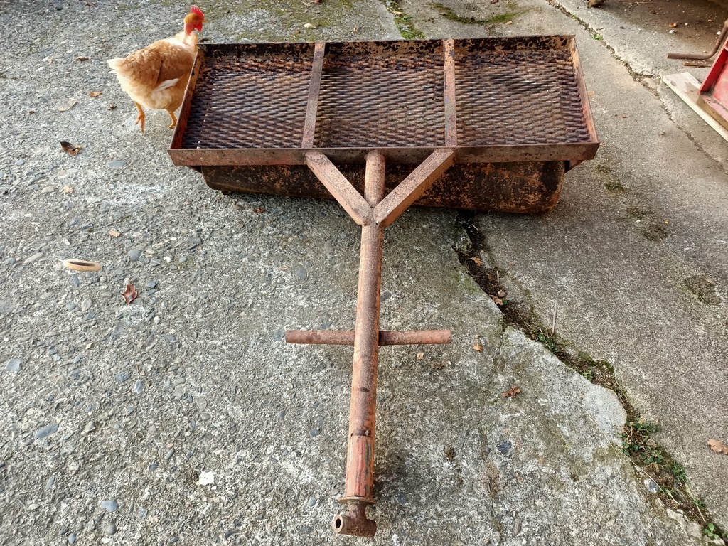

Pour comprendre les grilles au dessus c'est pour mettre du poids si le rouleau est pas assez lourd ?
Su le coup je pensais qu'on pouvez mettre un gros entonnoir pour semer 8|
Messages : 1019
Re: Mon petit rouleau pour les vignes.
A oui ok, tu peut toujours en rajoutant une trémie!! :ghee:
Merci pour l'humour! Oui, c'est sûrement pour le lester.
Je viens de les peser au pont-bascule:
Rouleau : 140 kg;
Tracteur: 1140 kg;
Tracteur et rouleau attelé: 1260 kg.

Quand même je pensais pas si lourd en le voyant !
Je ne suis renseigné , les données sont approximatives ( arrondies au plus proche).Pour affiner au kg précis, il faut faire quelques manip sur le pupitre de commande où je n'ai pas accès.
