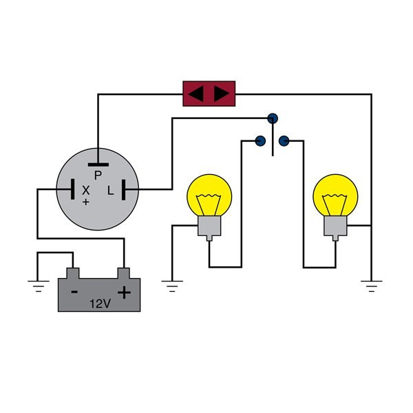

J'ai trouvé ça sur le net sur une autre centrale, je suppose qu'en haut, ça doit être le voyant tableau de bord.
Je pense que ça doit être la même chose sur la centrale CARTIER 24V avec un fusible entre +24v et la centrale?
Re: Faisceau Clignotants Someca 312R
Posté : 02 déc. 2022 16:59
c'est le meme branchement
tu prends un porte fusible JOKON à visser (8 A)
si tu dois mettre une remorque tu prends une prise simple je te mettrai si tu as besoin le code
