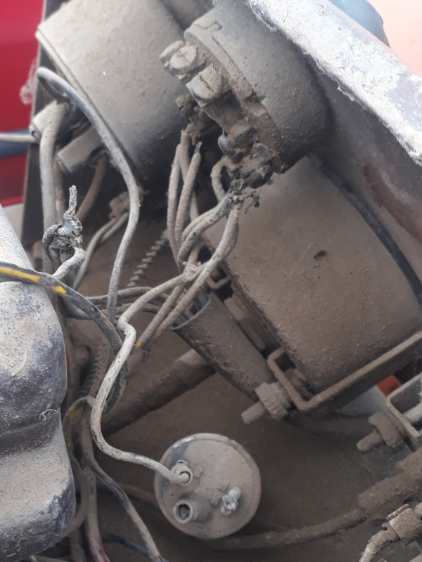

Bonjour, lors du changement du contacteur à clé, je me suis aperçu que des fils pendent derrière la commande de clignotant et un seul câble était branché à la centrale (en bas sur la photo). Autre chose bizarre, j'ai un "noeud" de plusieurs câbles (à gauche sur la photo), et qui était relié au contacteur (Il me semble 56a, codes).
Si quelqu'un peut m'aider à y voir + clair ou un schéma électrique afin de rebrancher tout ça correctement. Merci

Bonsoir, Le commutateur des clignotants est le boîtier rond du haut? Les fils groupés à gauche doivent être branchés sur une borne en haut? La centrale c'est celle qui pend avec les 3 pôles? Le fil qui va du commutateur à la centrale çà doit être le (+) ?
Premier temps un coup de soufflette pour voir les couleurs des fils. Ensuite tester le commutateur , s'il est alimenté .

Merci pour ton retour jean claude 2320.
- Oui, un fil venant de la centrale est branché en bas au centre, 6 fils repartent pour alimenter les 4 ampoules + prise attelage.
- Je n'arrive pas à savoir à quoi ils servent, un des 4 fils (ils sont tous bleus) a un culot de petite ampoule au bout (mais sans l'ampoule) et le tout était relié "à l'arrache" par un fil rouge au contacteur d'éclairage.
- Oui, un seul câble branché au commutateur de clignotant comme indiqué plus haut. Centrale CARTIER 24V CT4. La patte de fixation (masse?) est cassée mais j'ai trouvé l'endroit initial de fixation avec l'autre partie de la patte.
- Oui sûrement.
- Je fais du propre ce week-end si le temps le permet.
Ensuite tester le commutateur , s'il est alimenté.
- Rien n'est alimenté, ni la centrale, ni le commutateur.

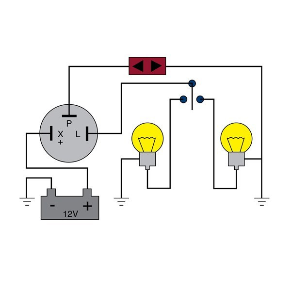

J'ai trouvé ça sur le net sur une autre centrale, je suppose qu'en haut, ça doit être le voyant tableau de bord.
Je pense que ça doit être la même chose sur la centrale CARTIER 24V avec un fusible entre +24v et la centrale?
Messages : 10314
Re: Faisceau Clignotants Someca 312R
c'est le meme branchement
tu prends un porte fusible JOKON à visser (8 A)
si tu dois mettre une remorque tu prends une prise simple je te mettrai si tu as besoin le code
