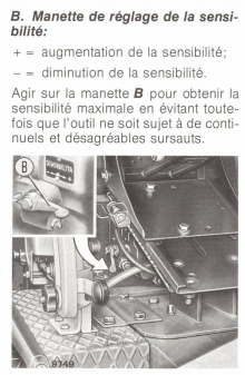

Bonsoir .Tu es le bienvenu Micka.
Vérifies le réglage de la sensibilité ( le petit levier à droite du distributeur ).
Sensibilité relevage- 2022-12-07 205301.png (120.84 Kio) Vu 5515 fois

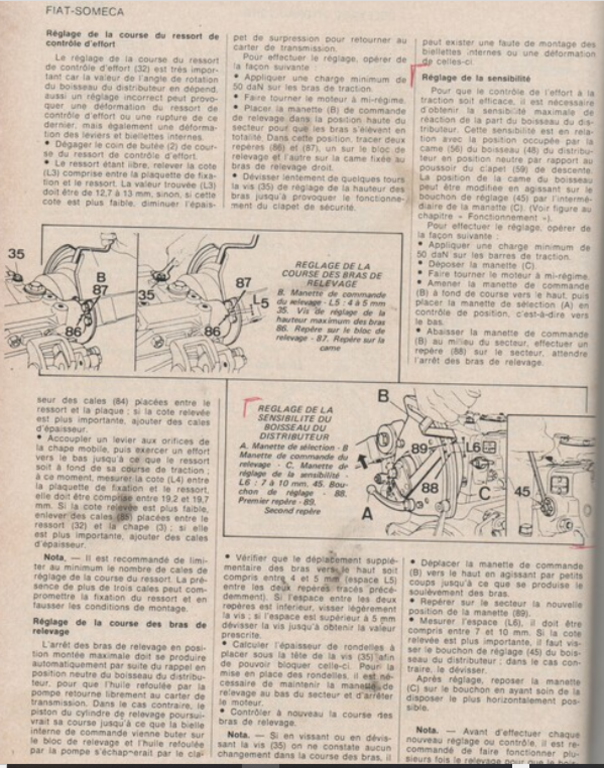

Si, c'est pas suffisant, il faut affiner comme ci-dessous:
Sensibilité-Réglage_ 2022-12-07 210715.png (789.73 Kio) Vu 5511 fois
