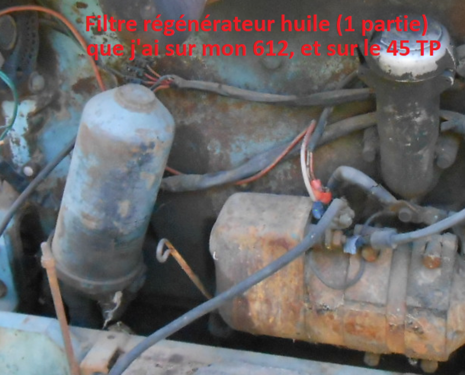

Il a du SOM 612, le même :
- Filtre régénérateur d'huile, et pas celui auto-nettoyant en 2 parties du SOM 40/45.
- La même pompe à injection, et pas celle du SOM 40/45, qui a un bouton de surcharge.
- Le même moteur j'ai l'impression, et pas celui du SOM 40/45 qui à des robinets de décompression
Du SOM 40/45, il aurait par contre, le même filtre à air, à bain d'huile, contrairement à celui sec du 612...

Au sujet des filtres à huile moteur, idem 2 versions :
Celui du 612, le même sur le 45 TP (dont on parle) en 1 partie.
Celui qui peut être notamment sur som40 ou 45 ou autres en 2 parties.

sur ton SOM 45 TP tu as en plus un filtre à huile "autonettoyant" commandé par la pédale d'embrayage
quant la tige est en place
pour la (les) batterie (s) le seul problème la place
le bouton de surcharge n'est pas manquant c'est simplement le type de pompe qui possède un système
automatique
Re: Enfin mon Someca 45TP !!
Posté : 21 déc. 2022 08:45
divers filtres et celui auto-nettoyeur
