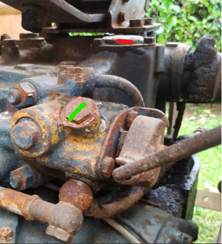

Salut, depuis cette étais j'ai un someca 450 qui tourne plutôt pas mal, ça fume bleu par moment, les segmentation à faire surement.
Mon tracteur possède un chargeur avant, actuellement en plein bois j'aimerais mettre une fendeuse, donc un retour hydraulique, j'aimerais savoir qu'elle bouchon peut me servir comme retour, comment actionné le distributeur pour laisser une pression dans le flexible sachant qu'il et à ressort ? Merci

tu devrais mettre ton retour sur la plaque triangle à trois vis qu'il y a sur le bloc relevage sous le siège à gauche , tu la démonte ( il n'y a pas de soucis à l'enlever) tu la perce et tu soude une implantation qui correspond à ton raccord hydraulique
pour ce qui ai du distributeur tu fait une cale avec un bout de bois qui vas du marche pied au levier en position haute et ton distri reste en position pression pour la fendeuse

Je ne vois pas ou ce situe la plaque triangle que tu dit .
Les bouchons sur le distributeur serve a quoi ?
Re: Someca 450 retour hydraulique

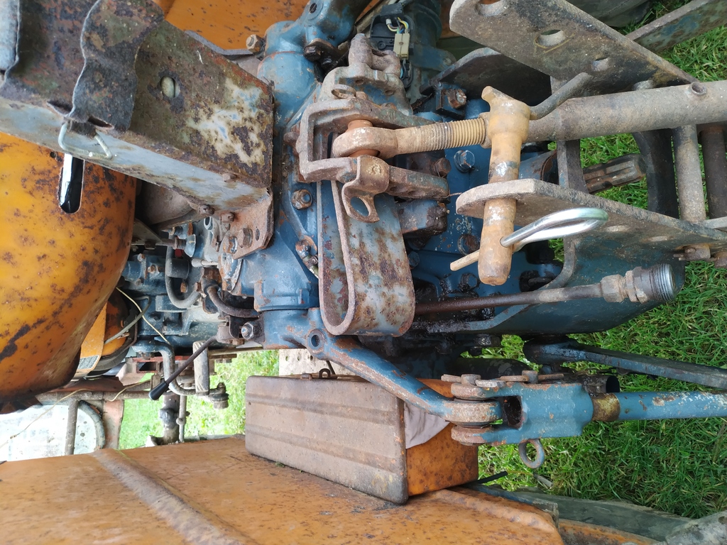

Salut, comme te dit Olivier, la plaque triangulaire repère rouge.
Tu as aussi sur le bouchon repère vert.
Plaque triangulaire _Branchement_2022-12-24 141809.png (429.28 Kio) Vu 3945 fois

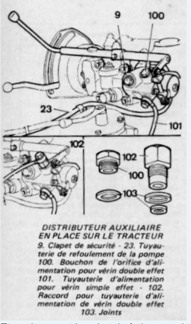

Pour d'autres outils, pour mettre en double effet, il faut rajouter un manchon au repère vert.
102 Raccord double effet_Capture d’écran 2021-04-06 132759.png (215.88 Kio) Vu 3946 fois

le plus facile le repère rouge (la plaque est en ferraille )

Parfait merci j'y vois plus claire , je ferais un trou avec un raccord a 90° pour le retour , une section de flexible hydraulique a respecté pour le retour ou non ? car j'en et plusieurs , j'ai pas envie de mettre un trop gros ni un trop petit .

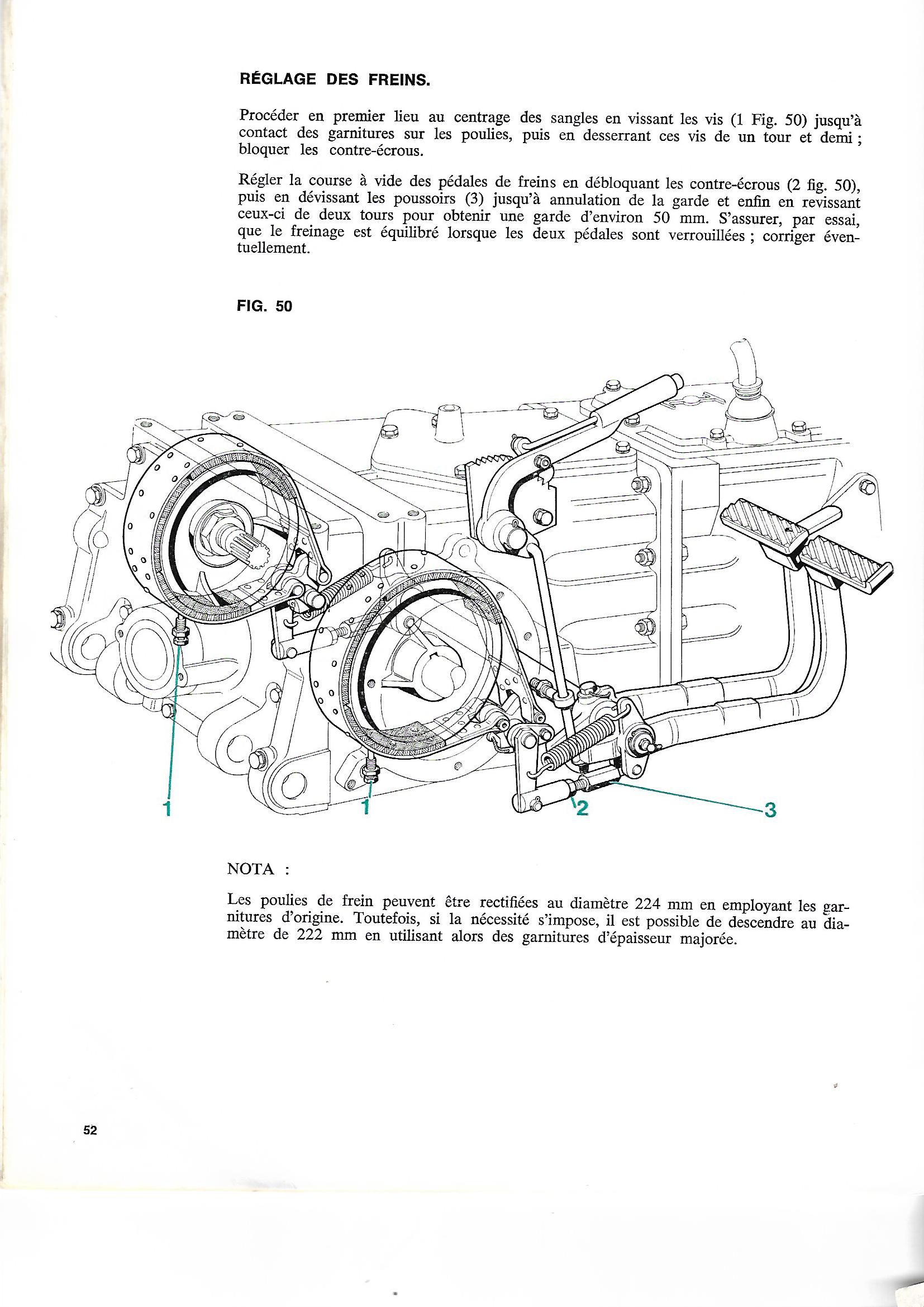

Je doit voir au niveau des freins aussi, il freine que d'un coté c'est super dangereux avec un 6 tonnes derrière .
Messages : 10320
système de freinage

pour ton flexible de retour soit 3/8ème ou 1/2 c'est bien ,
le 3/4 va être trop gros et 5/16 trop petit
sur ta fendeuse tu dois avoir sur le vérin déjà du 1/2 je pense donc si jamais tu as déjà ça c'est bon mais le 3/8 ème fera l'affaire également

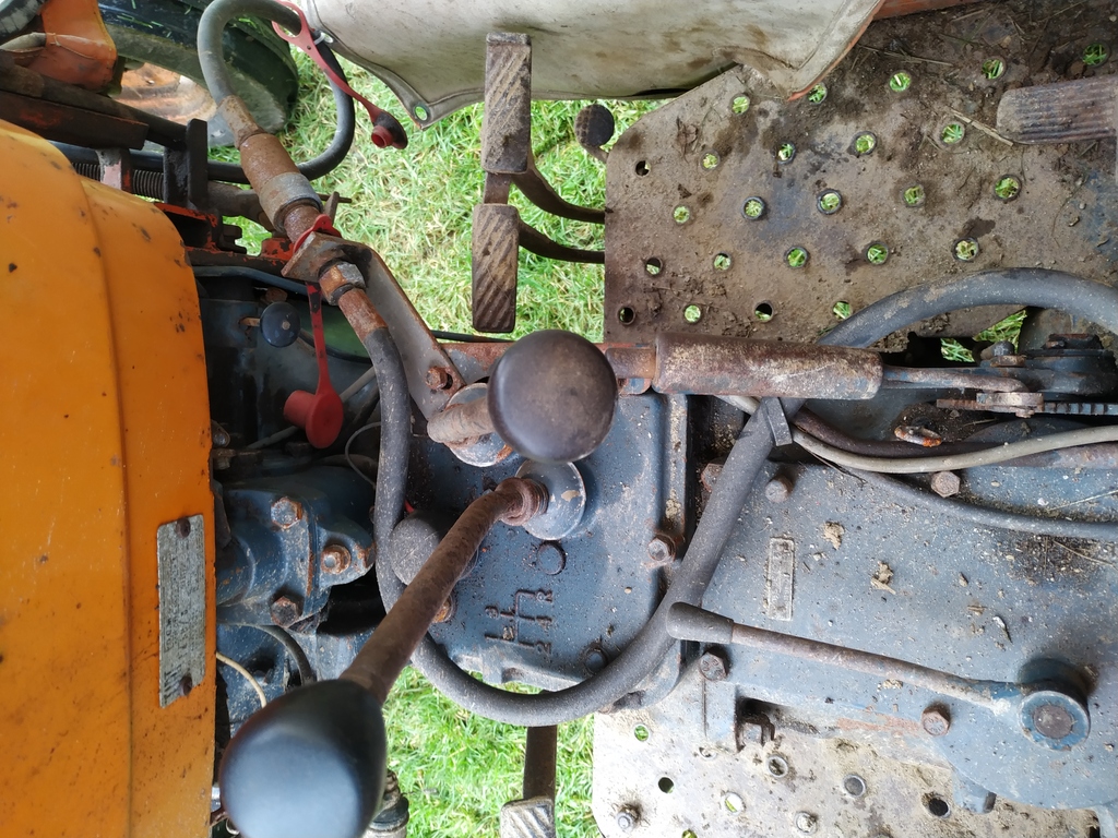

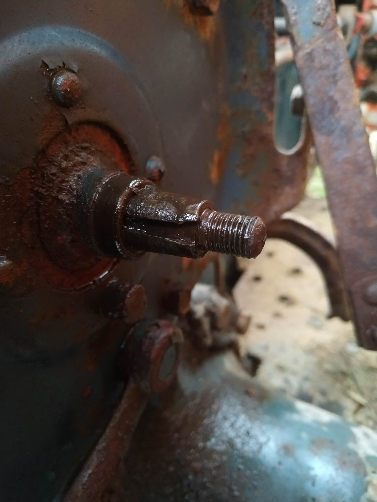

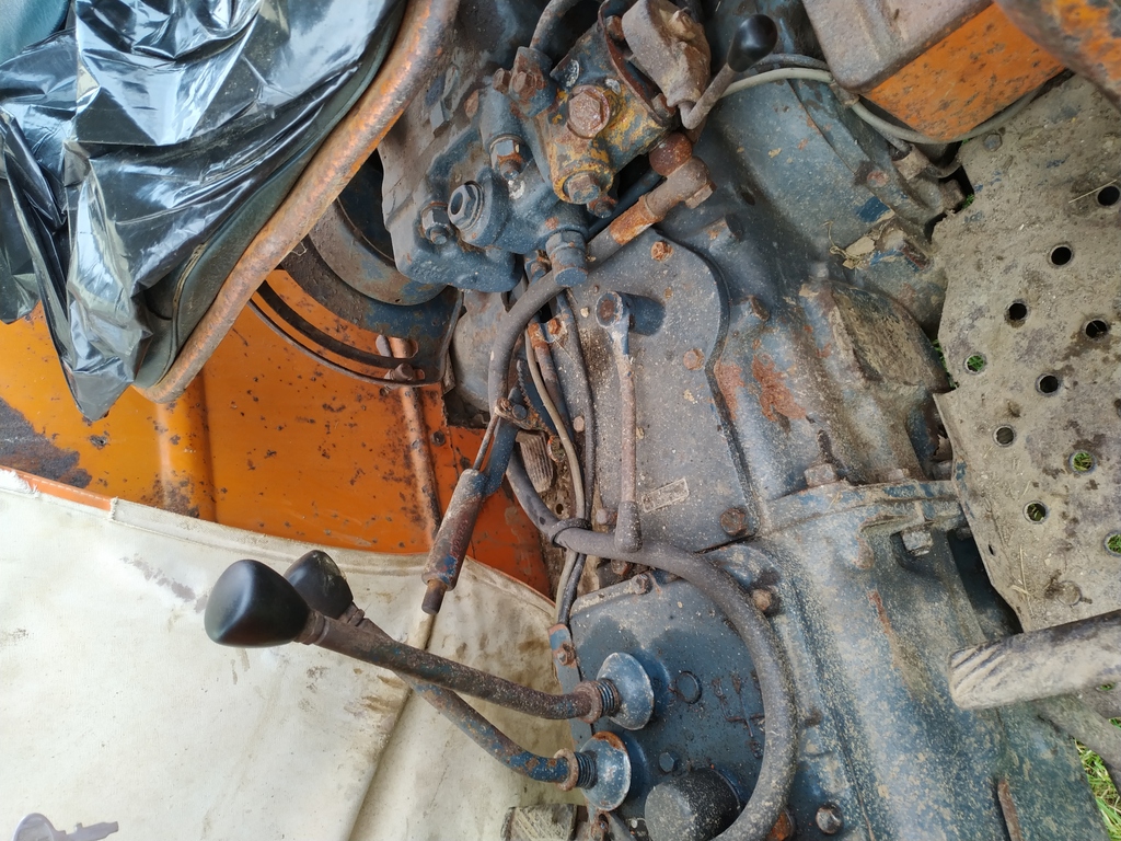

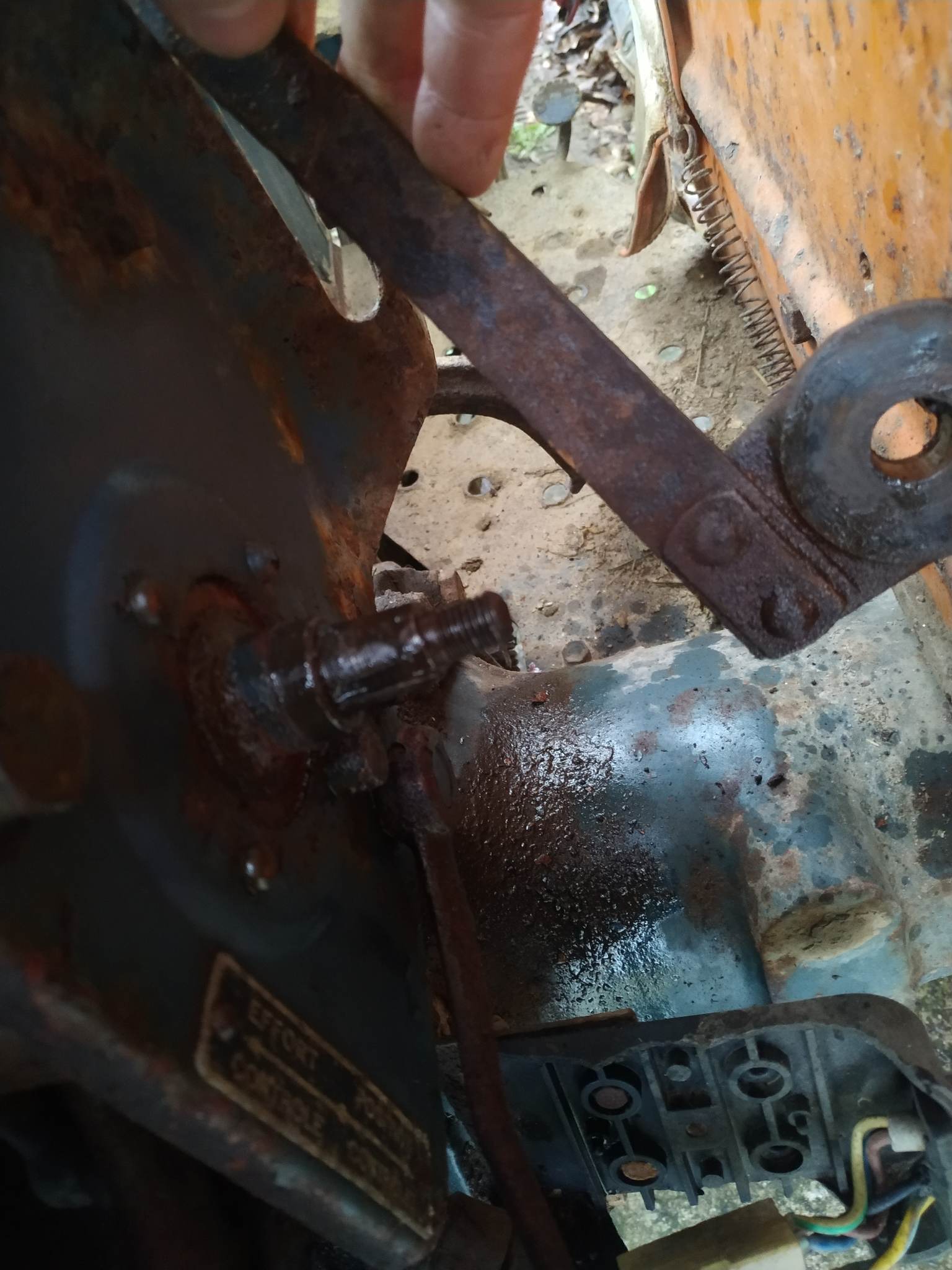

Bonjour , je reviens vers vous car aujourd'hui en voulant remonter mon relevage impossible de bouger la manette , je l'ai démonté mais rien de visible , je la trouvée de plus en plus dure , comme si elle ce grippé .
quelqu'un a une idée ? Merci
