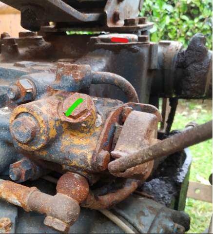

Salut, comme te dit Olivier, la plaque triangulaire repère rouge.
Tu as aussi sur le bouchon repère vert.
Plaque triangulaire _Branchement_2022-12-24 141809.png (429.28 Kio) Vu 3830 fois

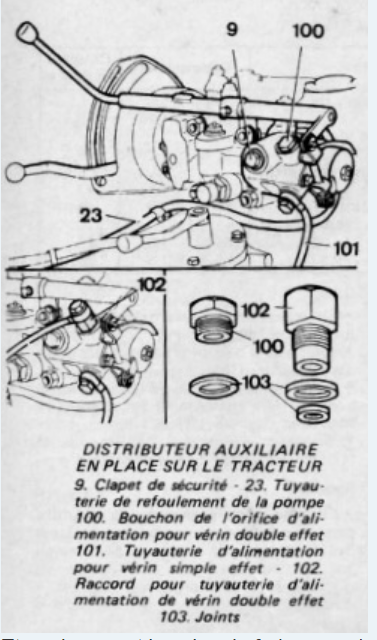

Pour d'autres outils, pour mettre en double effet, il faut rajouter un manchon au repère vert.
102 Raccord double effet_Capture d’écran 2021-04-06 132759.png (215.88 Kio) Vu 3831 fois

le plus facile le repère rouge (la plaque est en ferraille )
