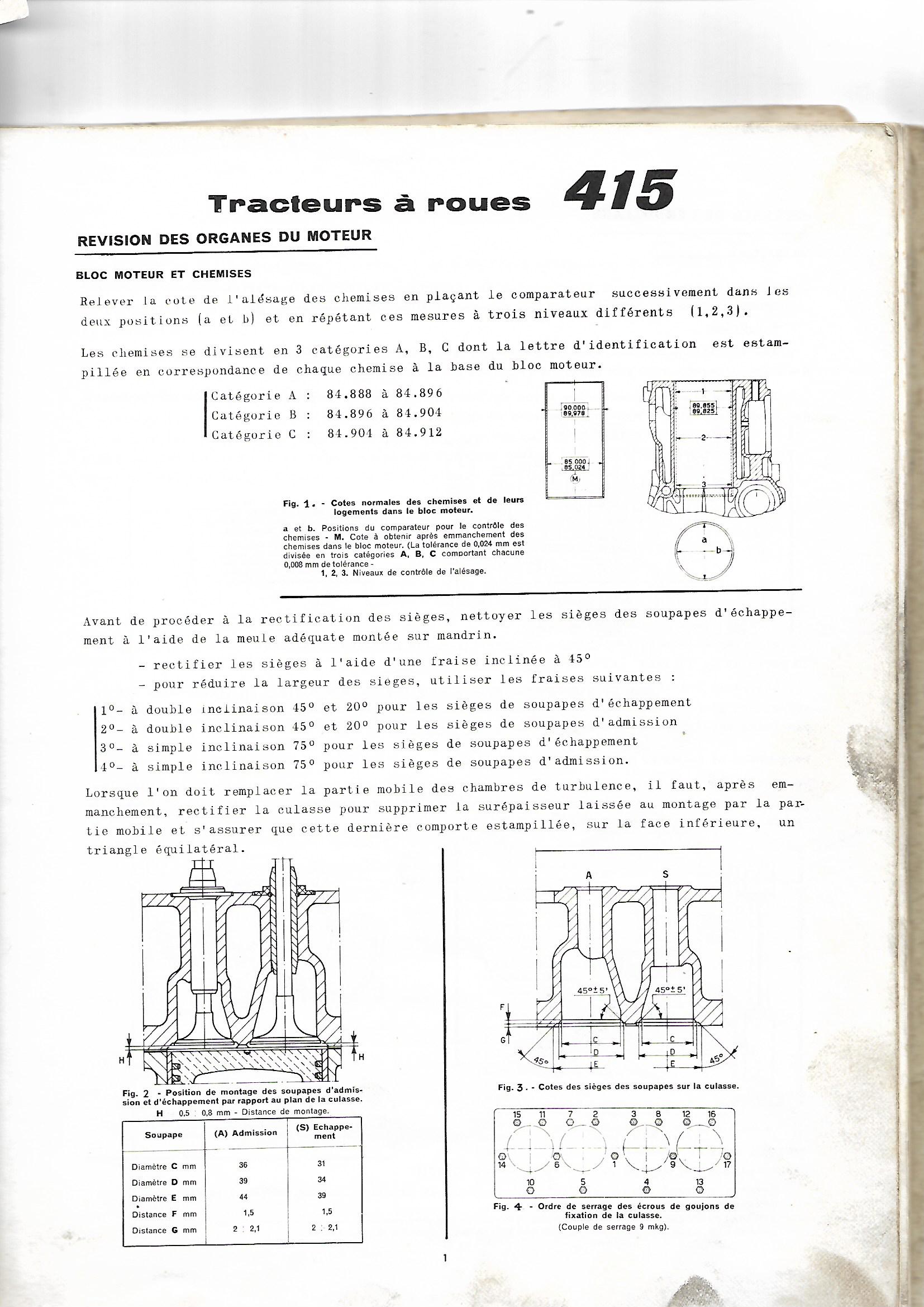

avant de remonter la culasse tu as regardé l'usure des chemises ?

Oui elle sont en bonne état et pas de jeux au niveau des piston

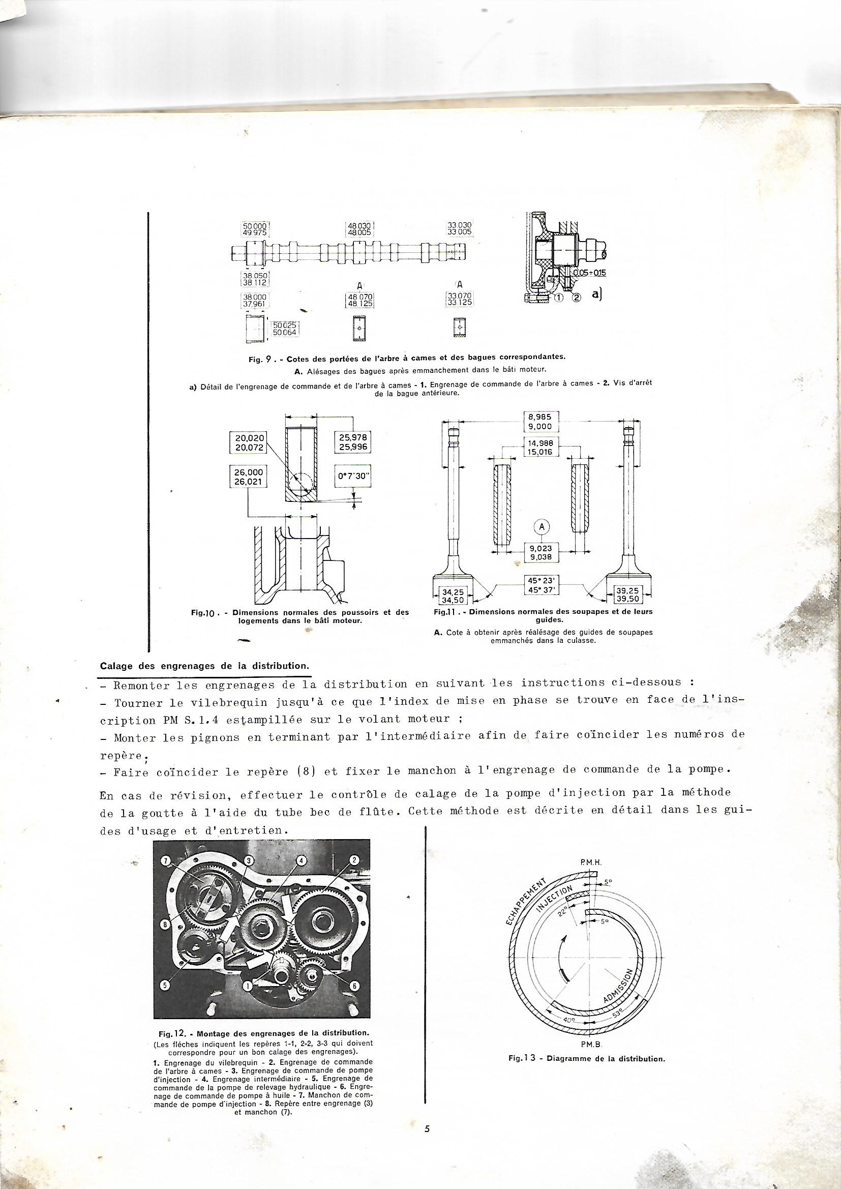

moteur du 415 identique aux SOM 35 & 411
