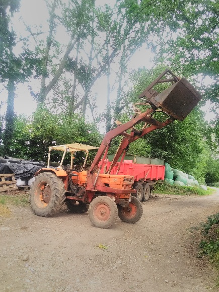

SOM750 1.jpg (155.65 Kio) Vu 4425 fois

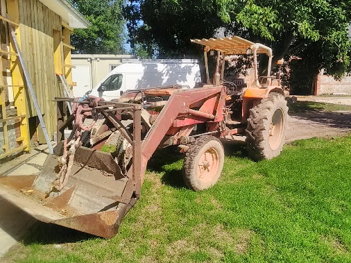

Voilà deux premières photos prises lors de l'enlèvement du tracteur.

tu as un 750 Italien de 1974 ?
l'arceau provient d'un 640 (480/500/540)
le chargeur AGRAM HM 40 est tres bon
cela va te changer de ton 439 (Allemand)

un 750 est reconnaissable aux réducteurs et aux ailes
la version assemblée en France (Bourbon-Lancy) avait des réducteurs comme les SOM 40 et des ailes plus carrées
