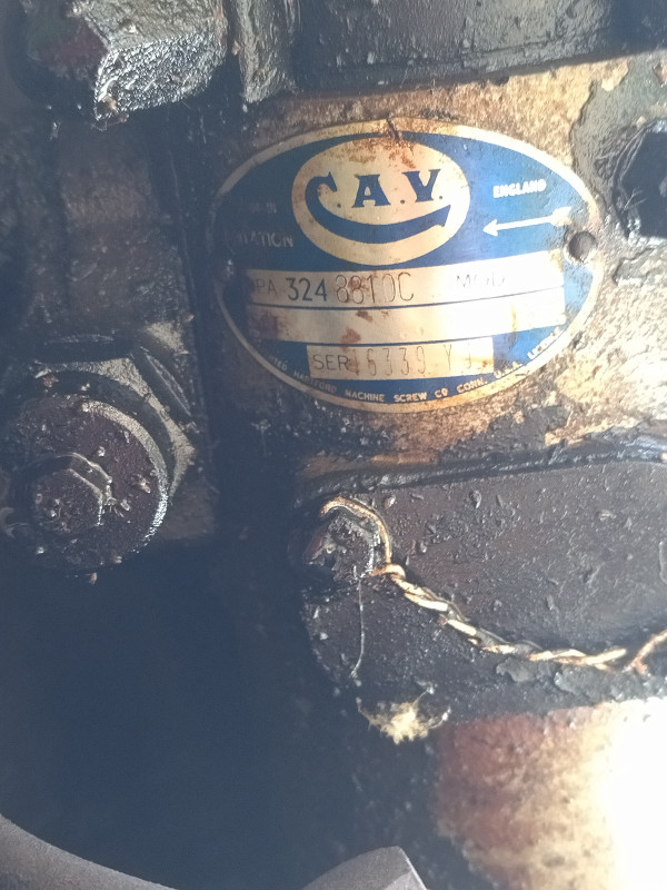

Bonjour, est ce que çà fuit à ce niveau?
viewtopic.php?p=13618#p13618

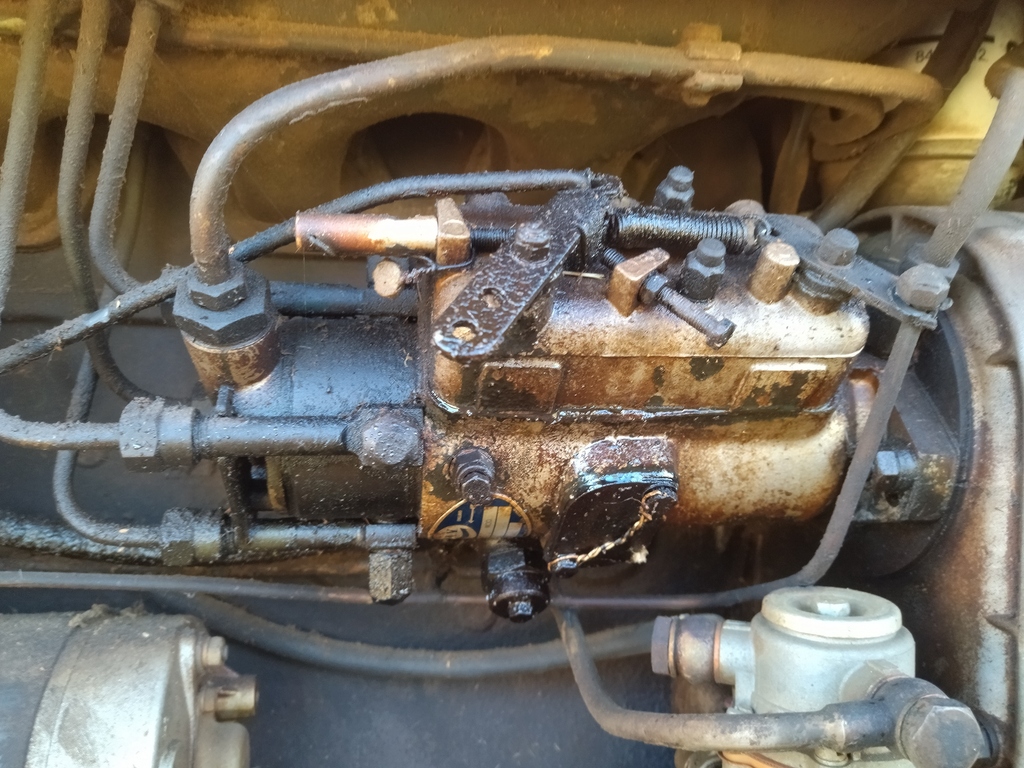

Bonjour Jean-Claude, non ca fuit plus haut au niveau de quelques vis et la goutte se forme en dessous du joint ovale que l'on voit sur la deuxième photo. je vais mettre un coup de jet pour mieu voir d'où ca vient et je vous redis.
Si je peux éviter de la démonter ca m'irai bien.

Ca fuit surtout sur la flèche en haut a gauche
Messages : 3511
x 299
x 211
Re: Fuite pompe a injection Someca 550
C'est logique à ce niveau là: il faut changer les joints.

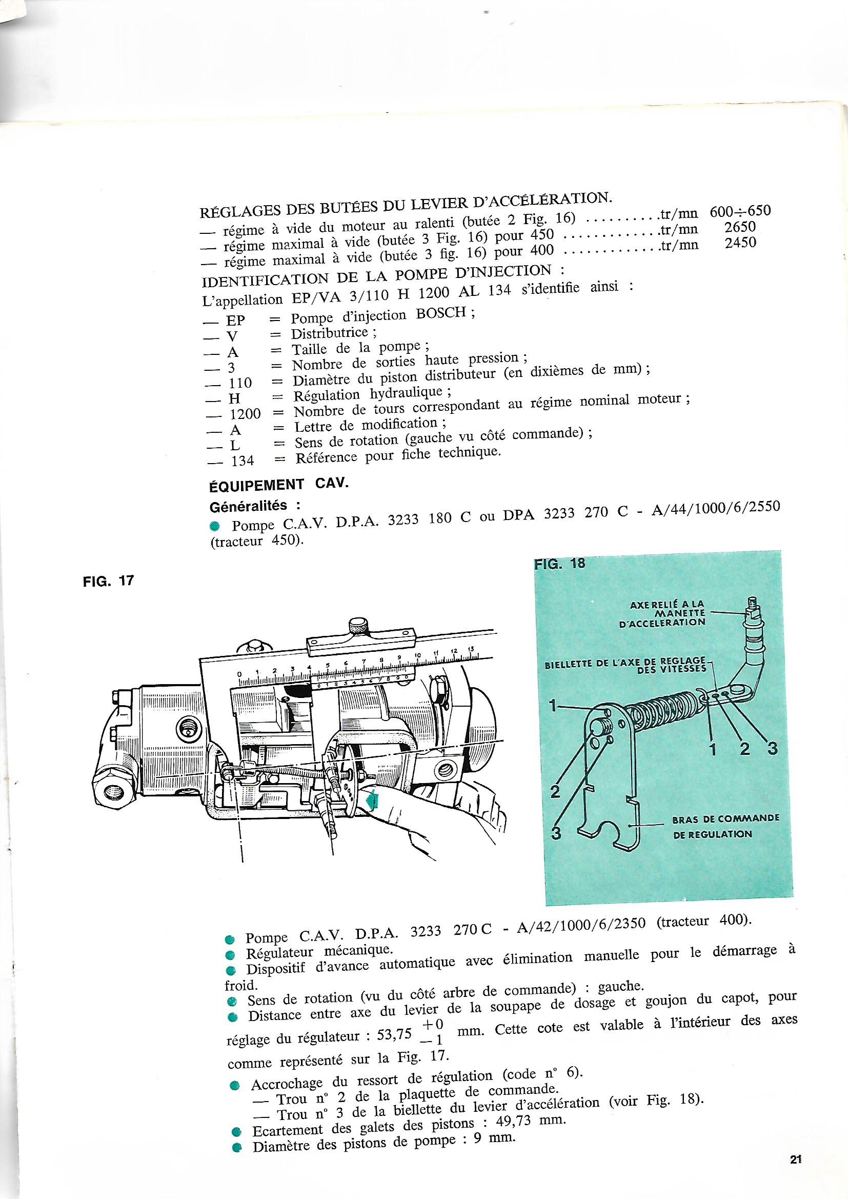

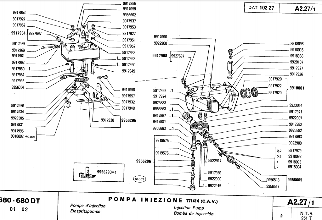

Pour le 680
Messages : 10192
pompe CAV à ouvrir avec précautions

Merci pour les documents, je n'ai pas besoin de l'ouvrir pour changer les quelques petits joints de vis et le joint ovale?
le grand joint central qui relit les deux blocs n'a pas l'air de fuir je vais le laisser tranquille.
il y a des kits de joints pour pompe CAV sur le net, ca fait l'affaire?
Vous avez un site fiable où commander des pièces? (j'ai quelques autres fuites)
Messages : 10192
tu as la pochette complete de joint pour la pompe CAV
