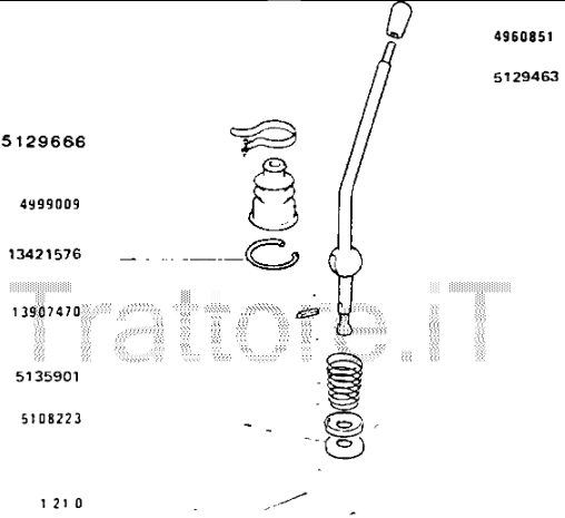

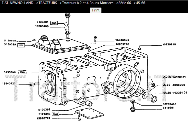

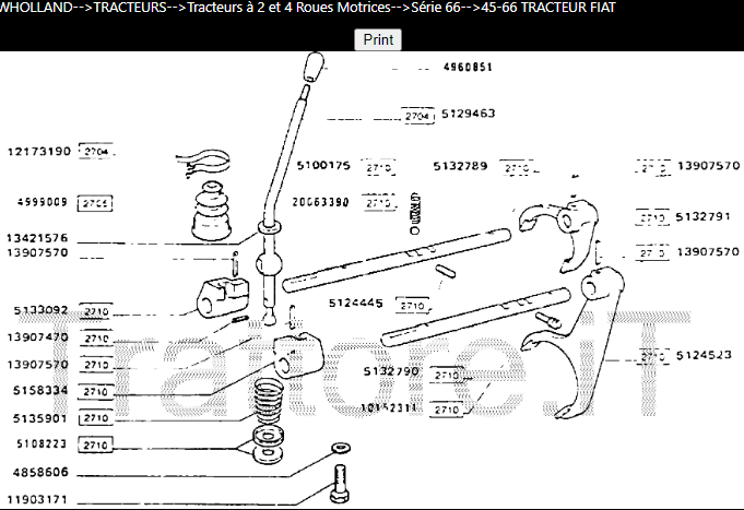

En effet c'est pus grave. Sur <trattore.it> sur les vues 1.28.1(01); 1.28.1(02) et 1.28.1(03) il y a tous les engrenages avec nomenclature à droite.
1.28.1(01)_ 2023-02-11 125232.png (138.7 Kio) Vu 3879 fois
1.28.1(02) 2023-02-11 143027.png (133.39 Kio) Vu 3879 fois
1.28.1(03) 2023-02-11 143222.png (133.39 Kio) Vu 3879 fois
