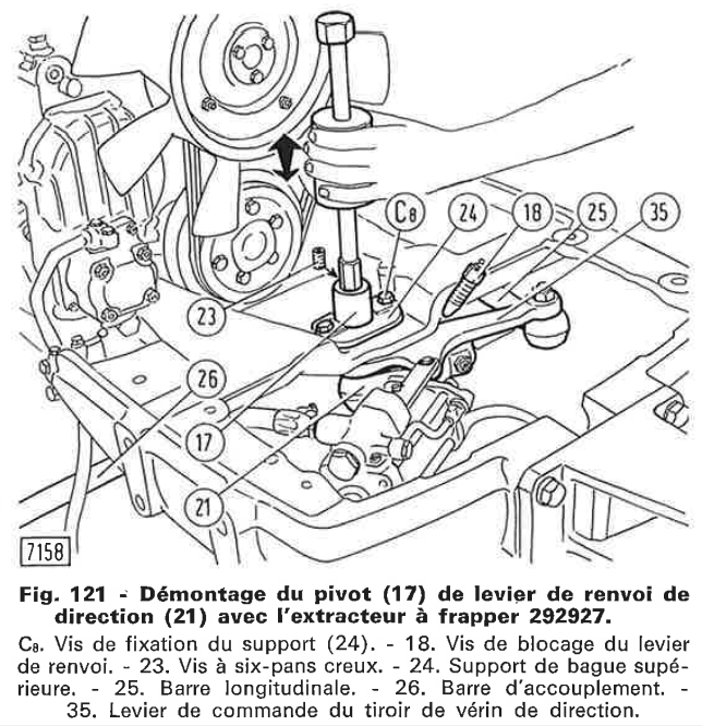

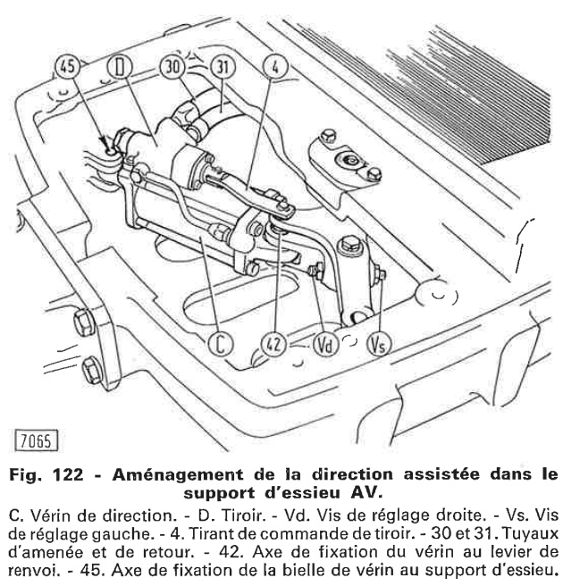

comme la direction ne marche pas, on va commencer par là..
il vaut tout enlever pour avoir accès au verin..on m'avait dit que c'est comme sur le massey 178.. j'en ai un.. ça tombe bien, sauf que non, je ne vois pas le réglage avec la petite tringlerie..
c'est drolement collé.. on a mis du dégrippant, j'ai bien peur que ça ne va pas le faire..
savez vous comme ou plutot où on régle le droite gauche pour le verin?

tu as contre écrou et vis
mais si tu dois démonter l'axe principal il faut s'armer de patience

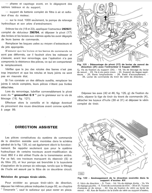

Pour les étapes suivantes et les références:
Train avant et direction-1_2023-02-09 192428.png (312.8 Kio) Vu 18356 fois

Pour le 850:
TIMONERIE
L'accès aux leviers de direction incorporés dans le support de l'essieu/pont avant, comporte la dépose préalable des pièces suivantes (fig. 121):
- calandre et batterie,
850-direction assistée_ 2023-02-09 195952.png (218.8 Kio) Vu 18349 fois

Vérin direction:
850-Vérin direction_ 2023-02-09 202227.png (274.24 Kio) Vu 18346 fois

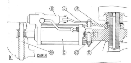

Comparatif: vis de réglage Vd et Vs à droite:
fig. 125-g:
125-g _ 2023-02-09 205033.png (52.64 Kio) Vu 18342 fois
Re: someca 800 de 1970
Posté : 10 févr. 2023 08:46
:super: :super: :super: :super: JEAN CLAUDE
a changer systématiquement fig 122 le "fer plat" 4
la vis de réglage est bien visible
