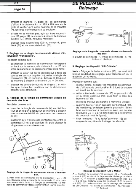

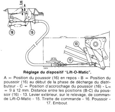

Bonsoir, ceci peut t'intéresser:
100 90Capture d’écran 2021-03-21 144200.png (160.74 Kio) Vu 5778 fois
100 90 lift o maticCapture d’écran 2021-03-21 144338.png (76.62 Kio) Vu 5778 fois
