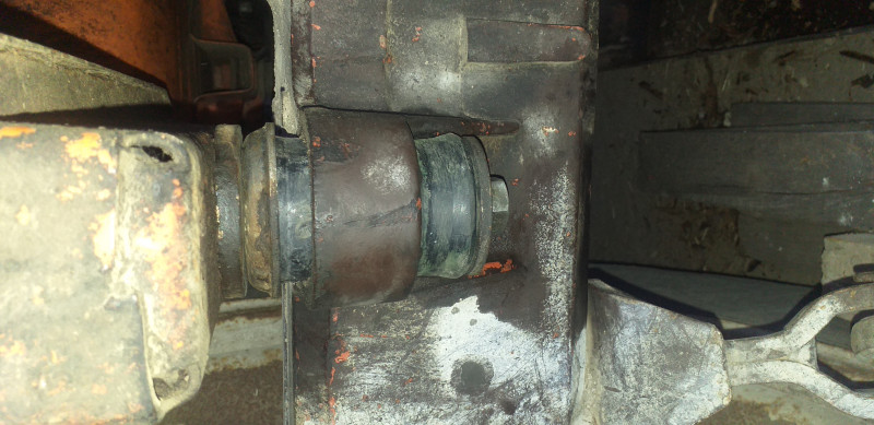

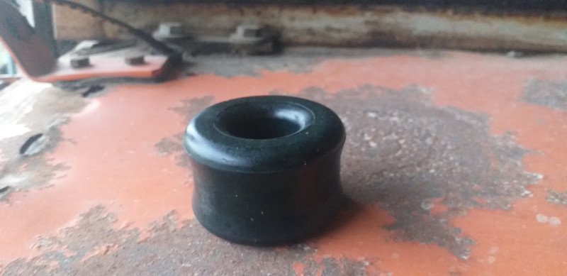

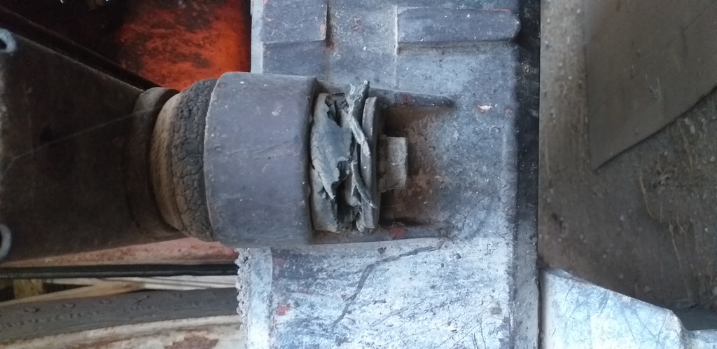

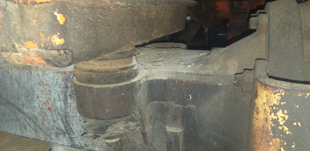

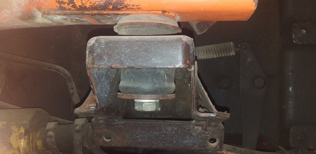

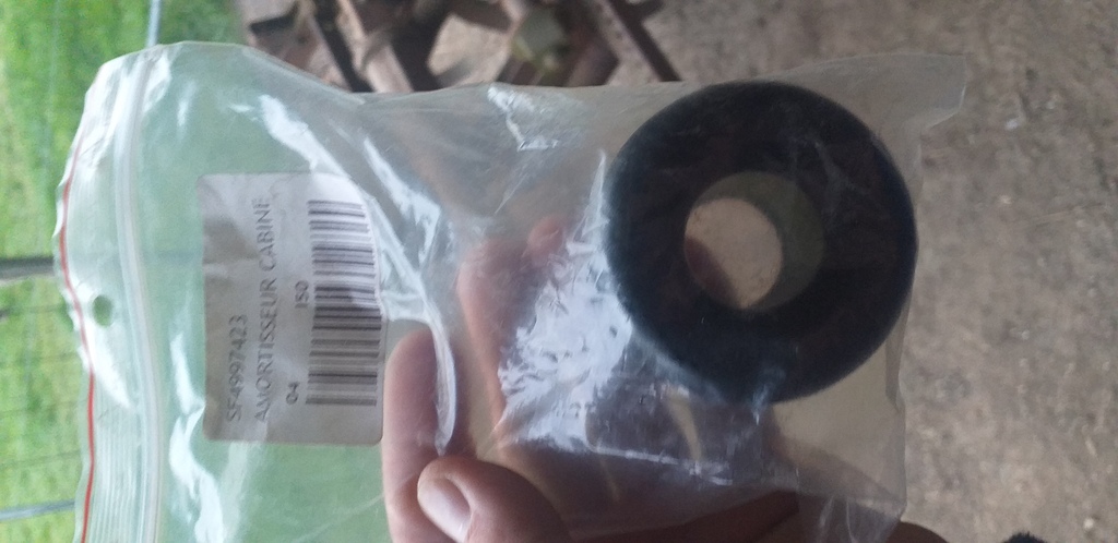

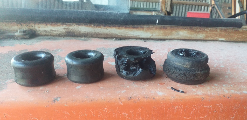

Merci Jean Jacques, jai mis du degripant comme tu ma dis, et jai regarder ya bien de quoi mettre 4 silents blocs a l'arrière, il se trouve qui ya que les 2 de derrière donc ce serai la premiere version que jai la?? Les 2 de devant sont bons donc jy touche pas.
Queques photos.... Et vla les nouveaux que jai recu, ya plus qu'à....

pour ceux de l'arrière c'est le poids de la cabine PF qui a contraint le constructeur a en ajouté
pour l'avant tu as la deuxième version (le support a été renforcé) c'est à la troisième de cette piece a été complètement modifier
le petit conseil au remontage il faut que la vis prenne bien bien à la main avant de les resserrer

Merci pour le conseil jj, ca yest ils sont remplacer, yen a avait grand besoin!!
