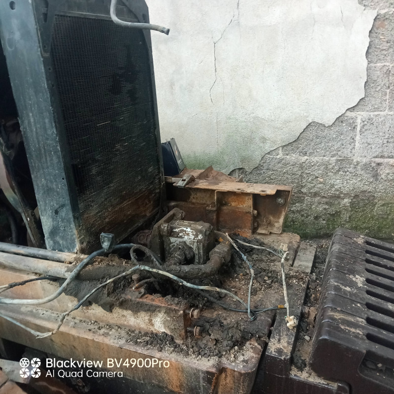

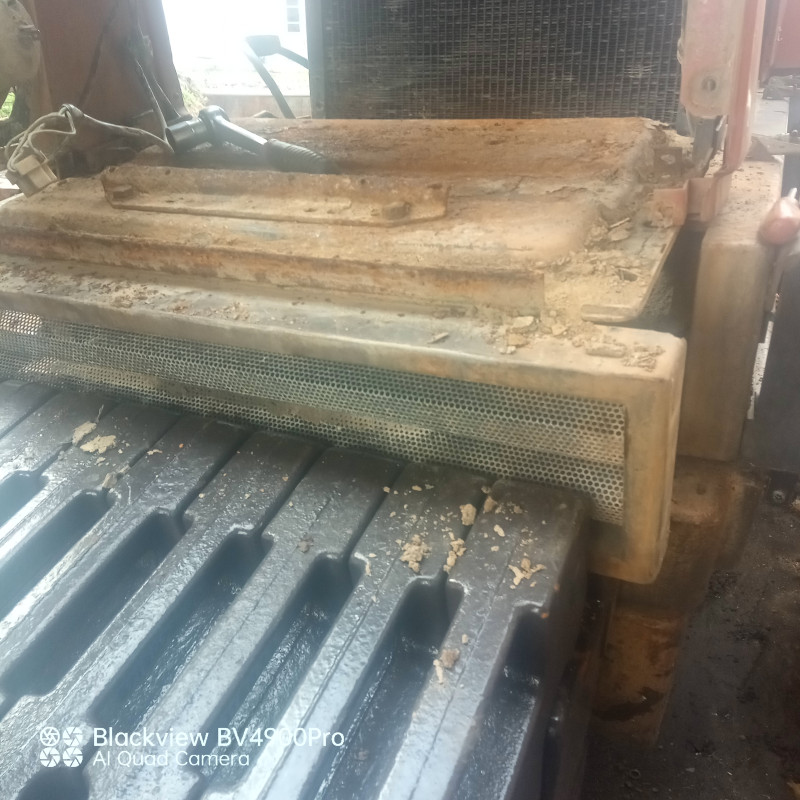

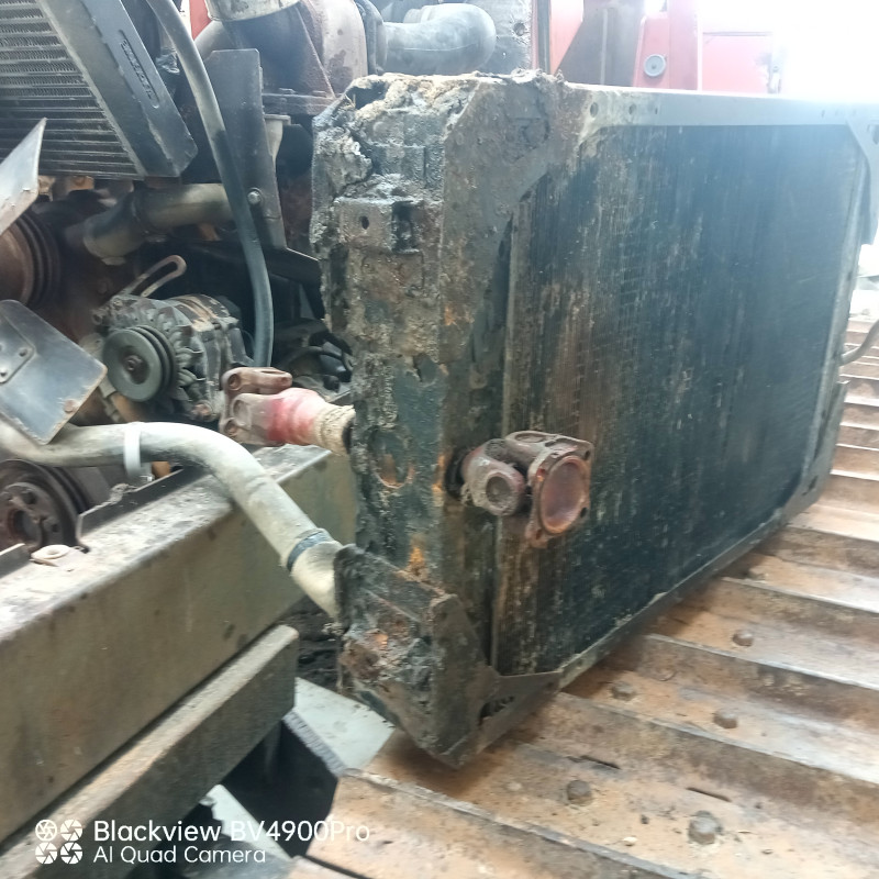

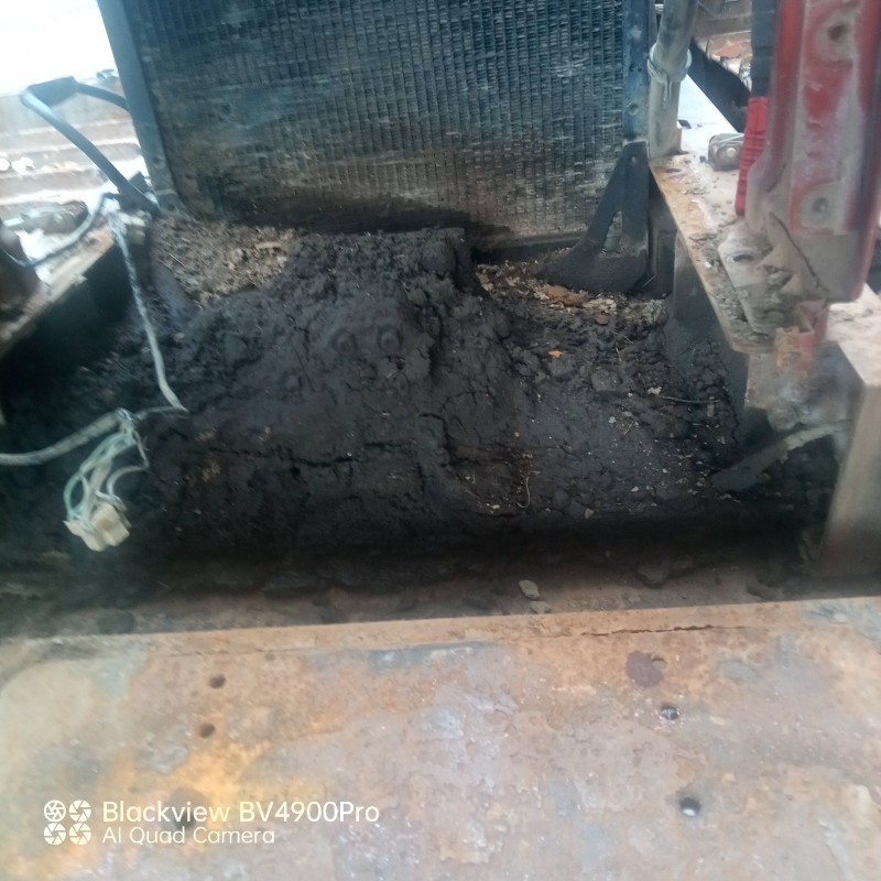

La pompe hydraulique de la boite est devant le moteur l’entrainement passe sous le radiateur pour l’instant n’est plus visible car sous une épaisse couche de terre il faut que je démonte le cardan car il faut remplacer les courroies car elles sont tellement usées qu’elles touchent le fond des gorges le bas du radiateur est bouché par la terre j'envisage la dépose pour nettoyage

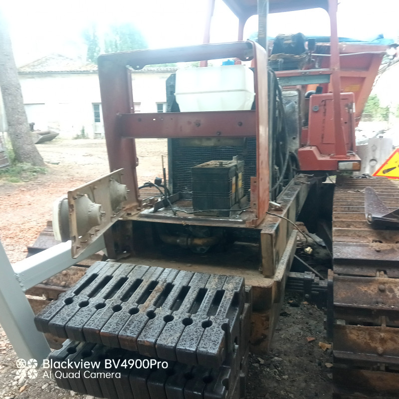

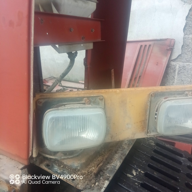

après dépose de 4 vis la calandre se démonte
Dépose de 2 vis de 8 les phares pivotent
Dépose de la plaque de fixation batterie vis bien bloqué de 10, dépose de la fixation de la masse batterie les vis de la calandre inf Av en trop mauvaise état ont été coupé

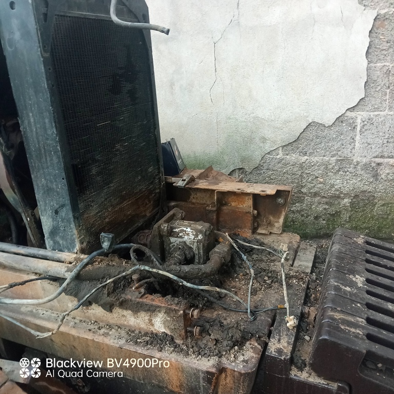

la pompe est caché sous la terre

Salut, a oui effectivement ya du stock devant le radiateur, fait attention gratte pas trop, on dirait que c'est gras...
Oups je suis désolé de l’erreur veuillez accepter mes excuses il y une grosse erreur en regardant bien je me suis aperçu que c’était le contraire

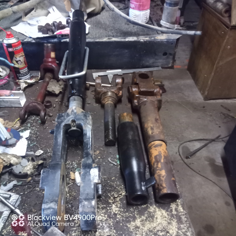

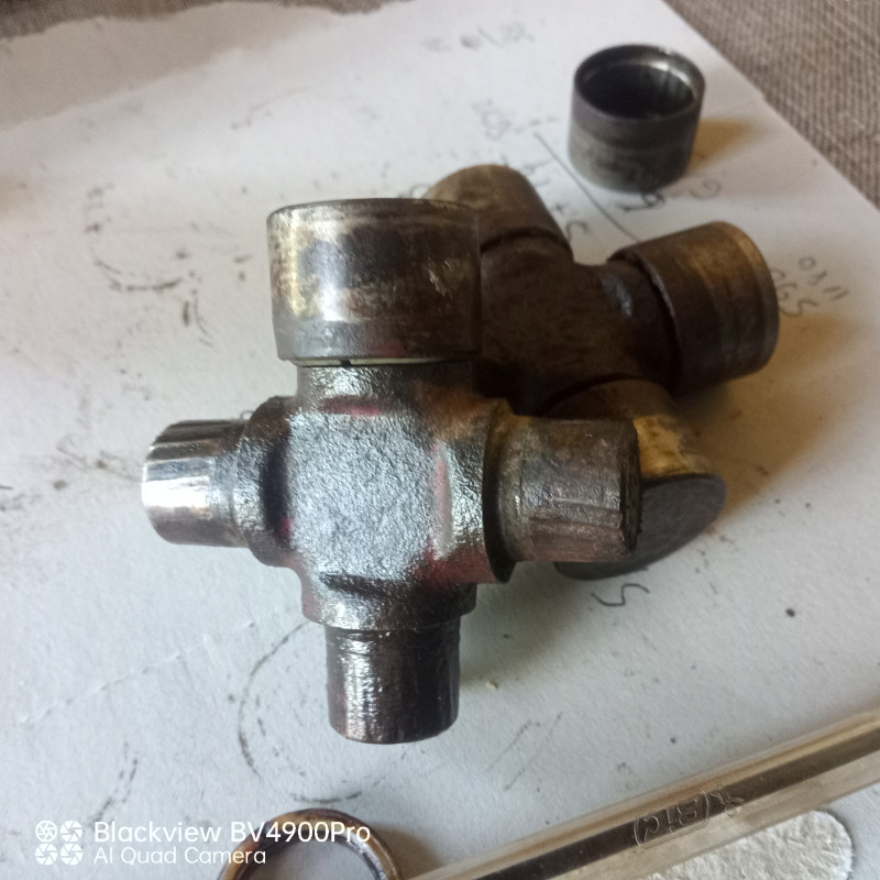

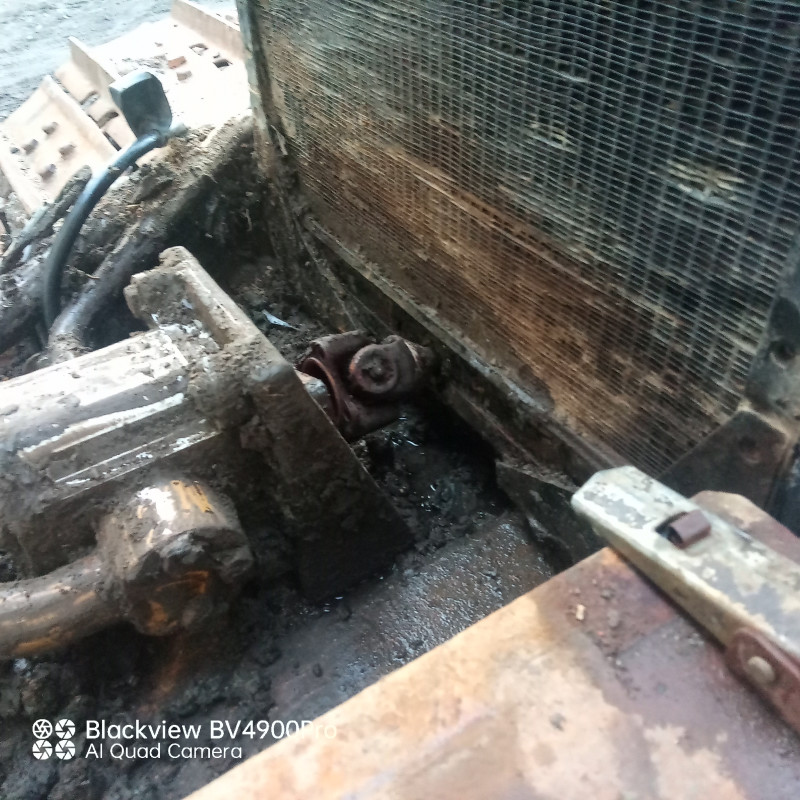

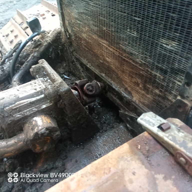

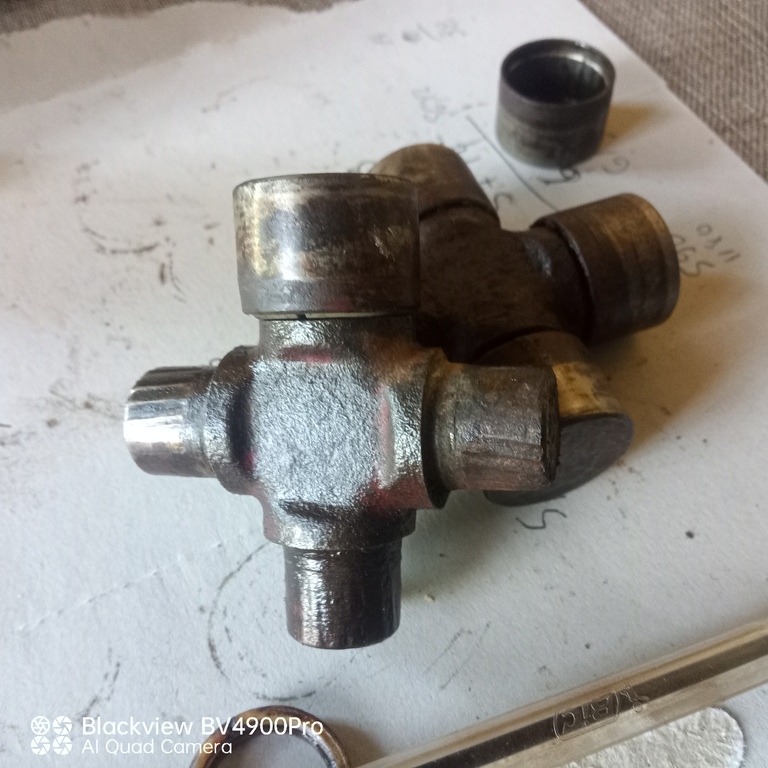

La pompe avant alimente le relevage Ar le cardan passe dans un trou dans le bac inferieur du radiateur. Les croisillons de ce cardan sont grippés
Les deux pompes sur le moteur coté D, alimente la boite de vitesses et les commandes, un circuit passe par un radiateur qui se trouve au-dessus du ventilateur de refroidissement, quand j’ai réussi à débloquer le raccord l’huile. L’huile qui est sorti était noire, je pense polluer par les garnitures et les embrayages et de freins

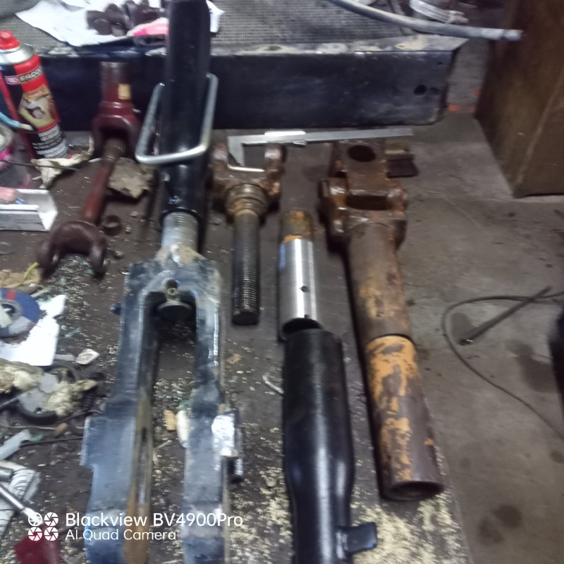

vù<bv*<

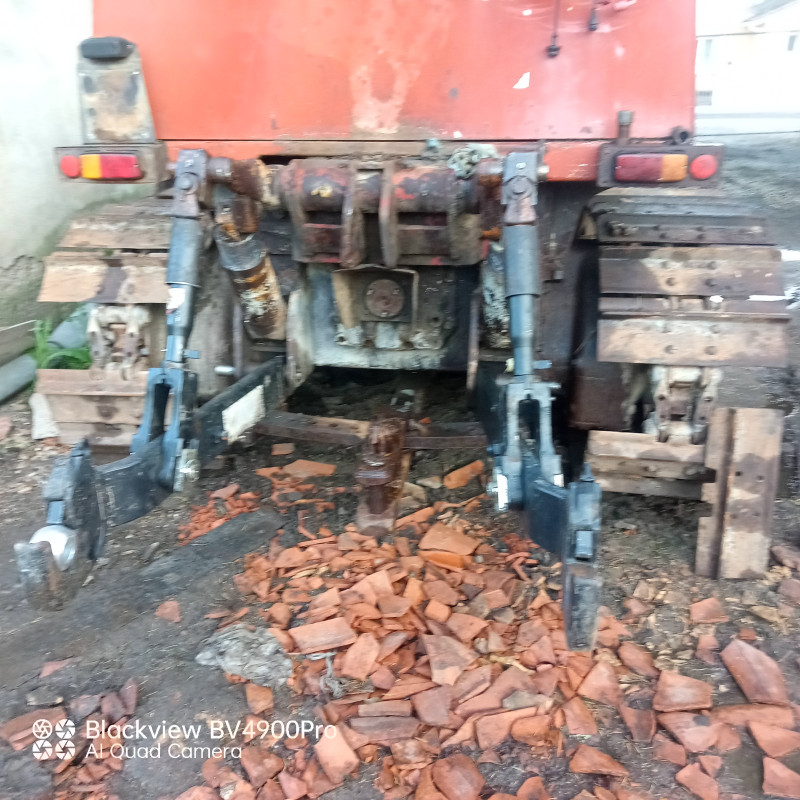

adaptation des suspentes partie inf 36 au pas de 3 fourni avec les bras inf car lors de l'achat il n'y avait qu'un bras partie haute 30 au pas de 3 qui était sur le tracteur achat de 2 tubes pour avoir un écrou pour viser dans la partie inf découpe de la partie haute usinage de la partie haute du tracteur pour que cela rentre dans la partie base avec une soudure la suspente et ok refabrication d'une protection du filetage susp en cours
le tube usinait enfoncé dans le tube

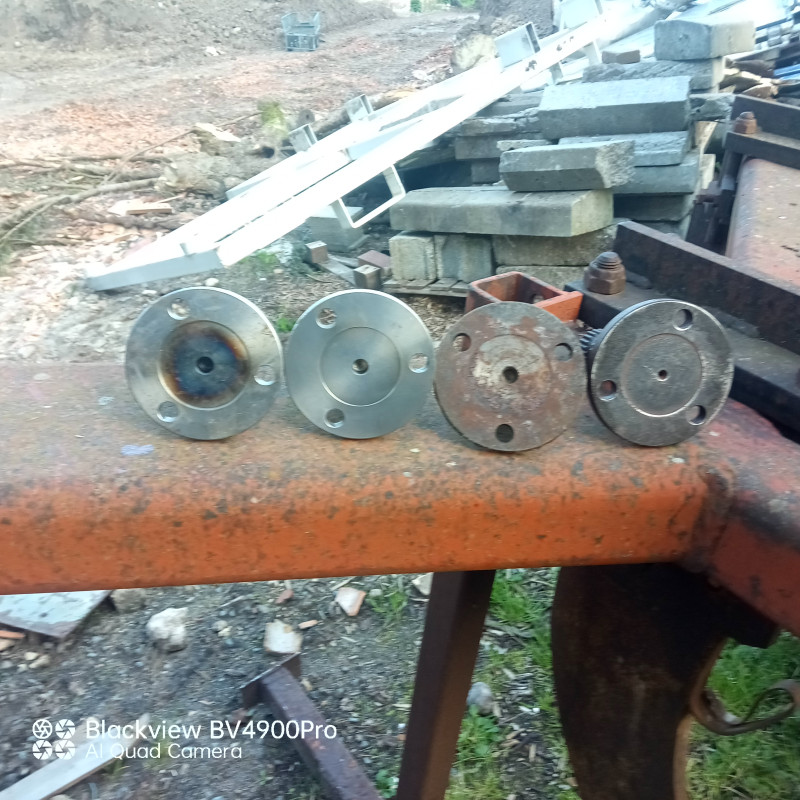

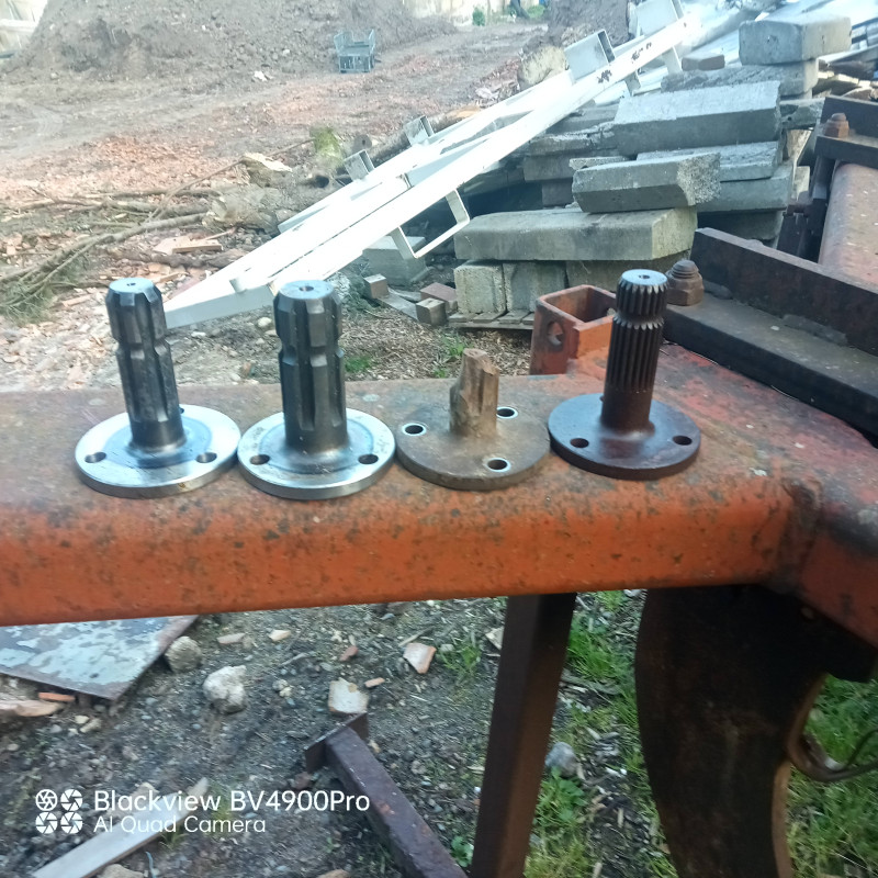

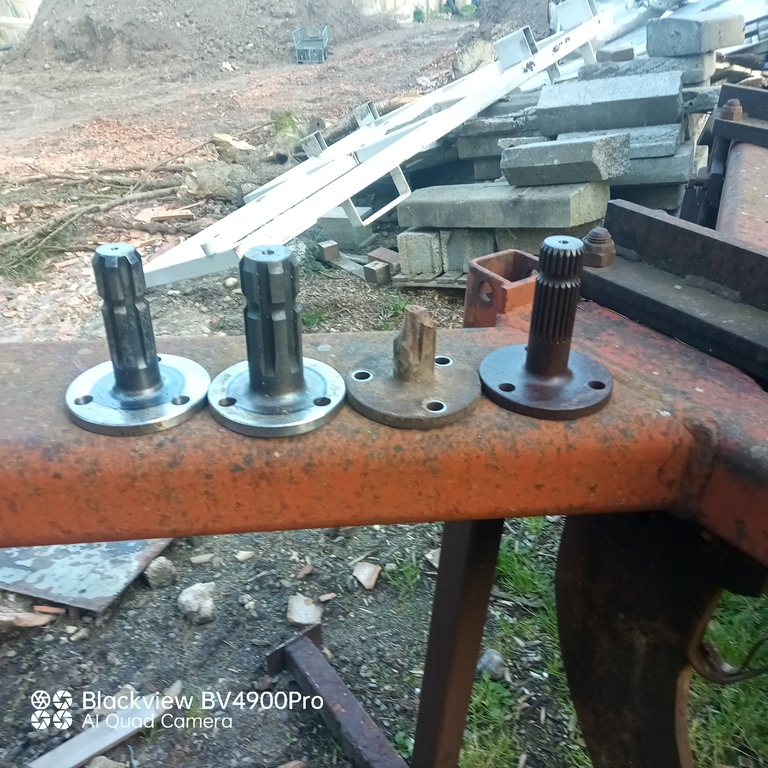

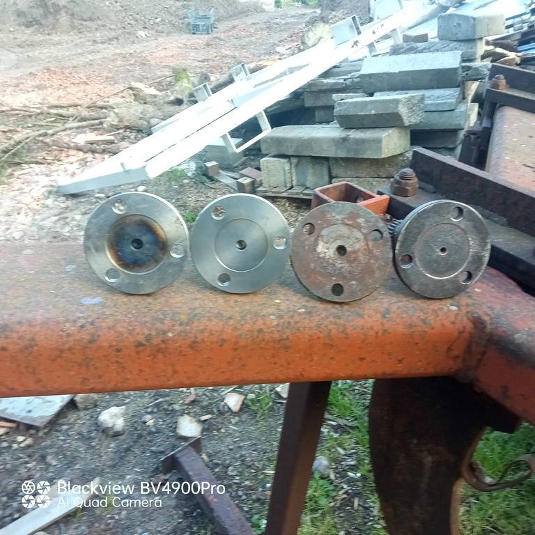

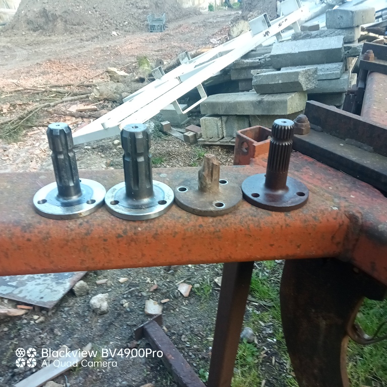

prise de force celle cassé était sur l'engin à l'achat. Les deux neuves acheté une en 1 3/4 et 1 3/8 et la dernière récupéré quand je suis allé jeter de la ferraille il y avait cela à coté je l'ai récupéré
un croisillon de cardan le radiateur déposé après nettoyage

salut, la barre de la pompe passe dans le bas du radiateur...bizarre comme truc! les gens jettent tout aujourd'hui!
Tu as du nettoyage à faire!!

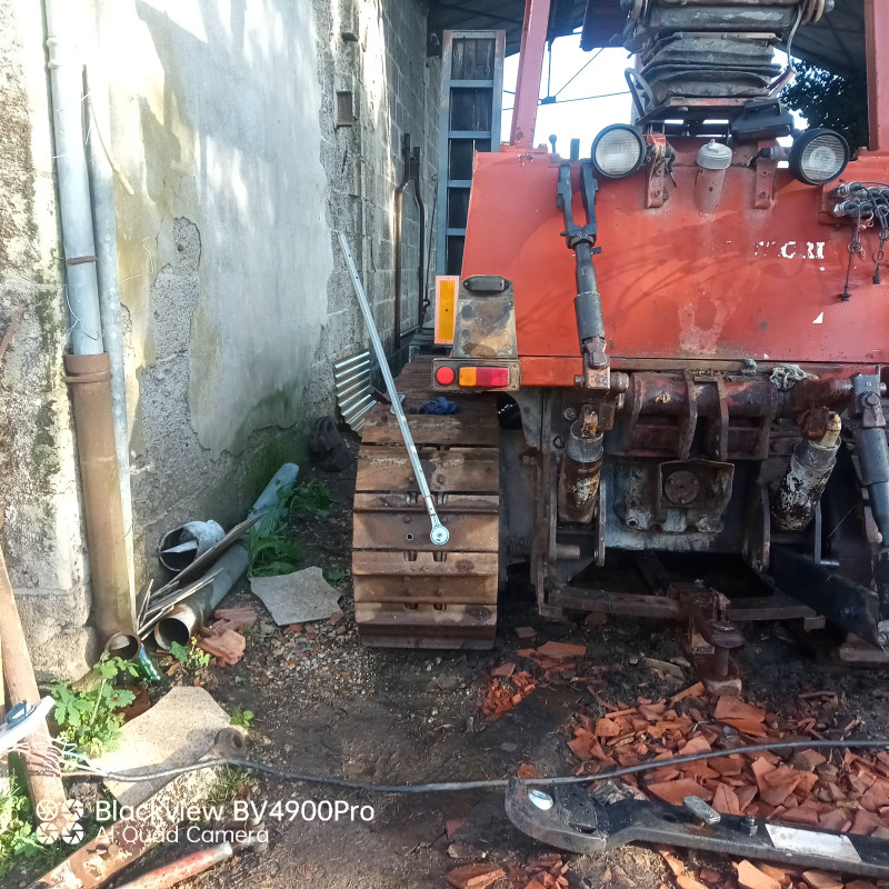

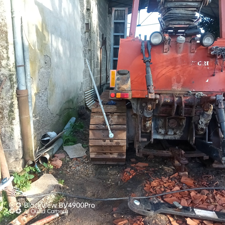

dépose d'une tuile par coté pour pose de l'axe fait sur mesure pour repose des bras
les bras posées dans l'attente d'une carotte pour faire des rondelles avec un trou de 36 pour installer les bras stabilisateur
les suspentes finis et posé

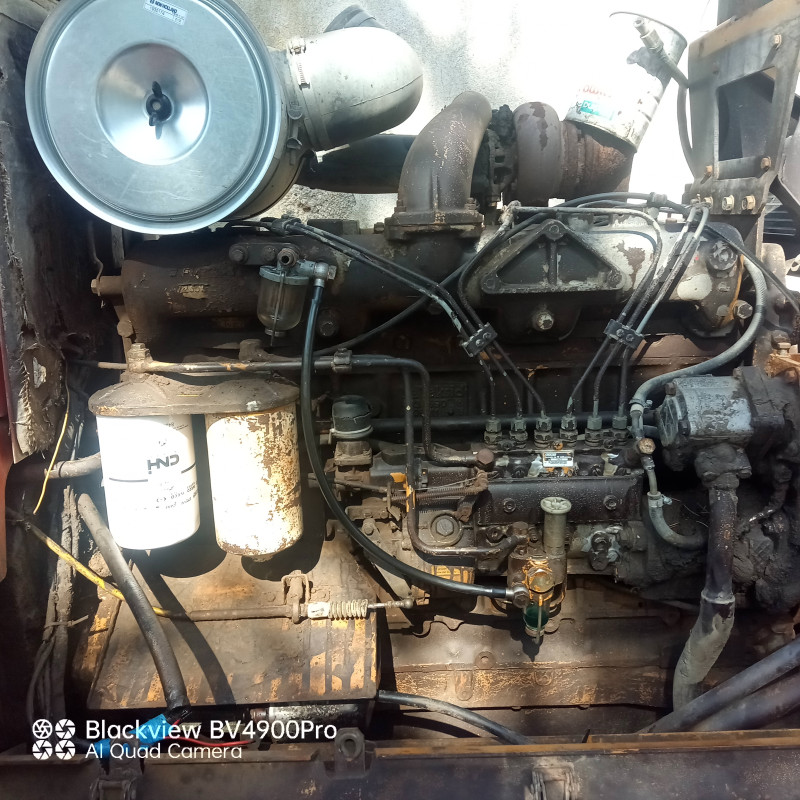

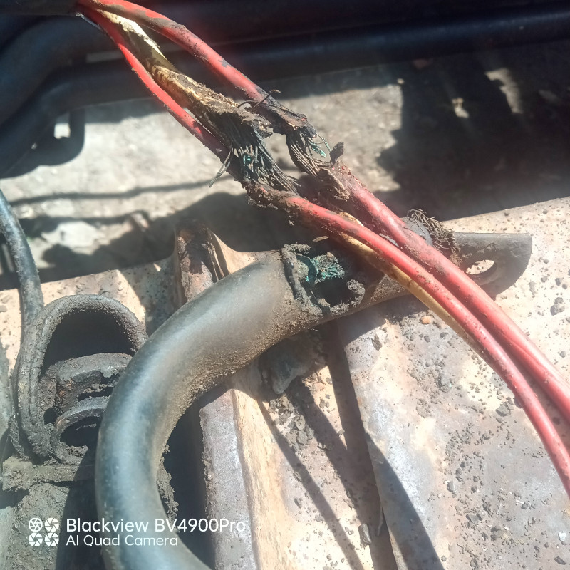

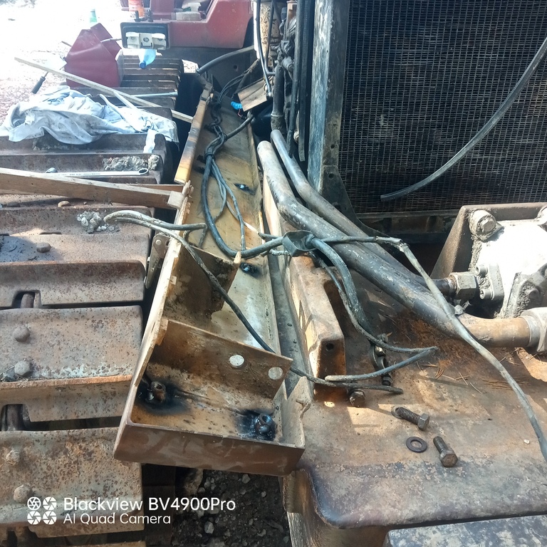

après démontage du démarreur trouver un court-circuit au niveau entre la masse du démarreur et l'alimentation de la boite à fusible et l'alternateur fabrication d'un joint pour le démarreur
remplacement du filtre et nettoyage du près filtre remplacement du tuyau caoutchouc par du tuyau rilsan

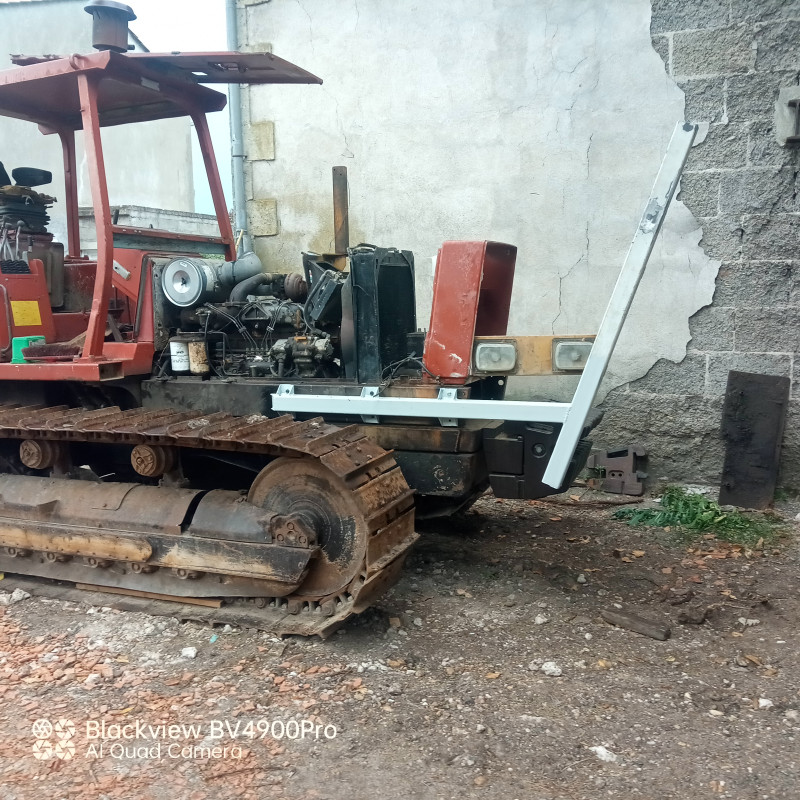

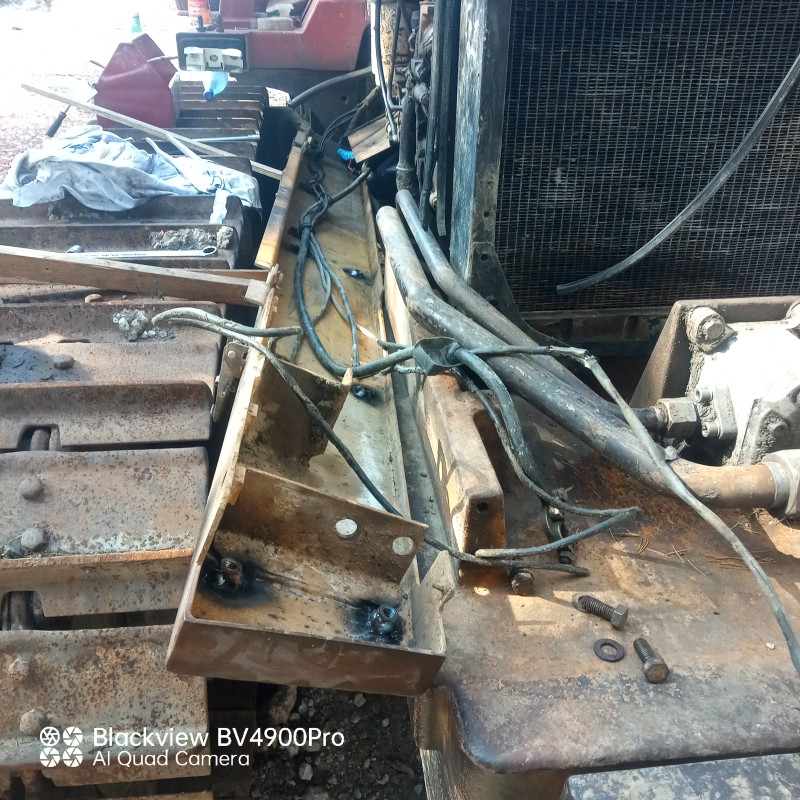

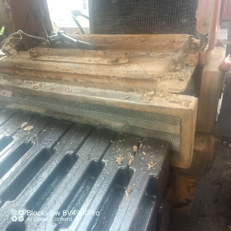

refixation du faisceau dans le longeron repose du longeron et mise en place du pare branche fabriqué avec la ferraille du châssis de livraison du broyeur d'accotement remise en place du support de batteries avec modification pour la fixation des batteries YUASA 12 v 110 AH et voici les photos

modification du support de batterie
du pare branche avec repose de la calandre

Bonjour, Bravo, enfin il commence à revivre!
Le court circuit était de taille. Le démarreur , avec les chenilles est un peu moins accessible. Le pare branche, tu peux nous en dire un peu plus? Un seul? Assez résistant?
Tu travailles avec, dans des grandes pentes?
