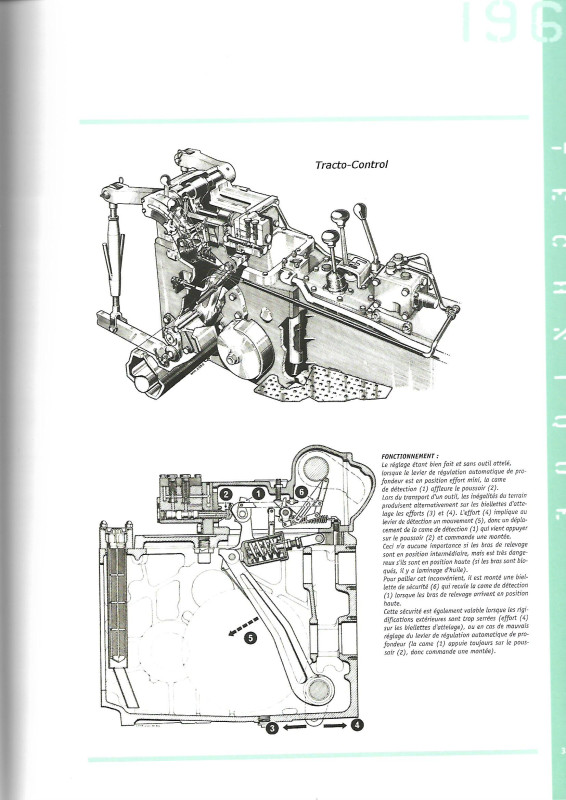

Re: Doc démontage trompette
système de control d'effort
