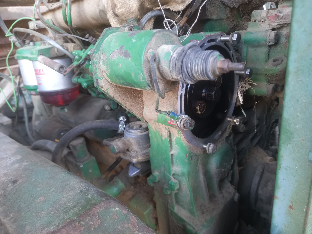

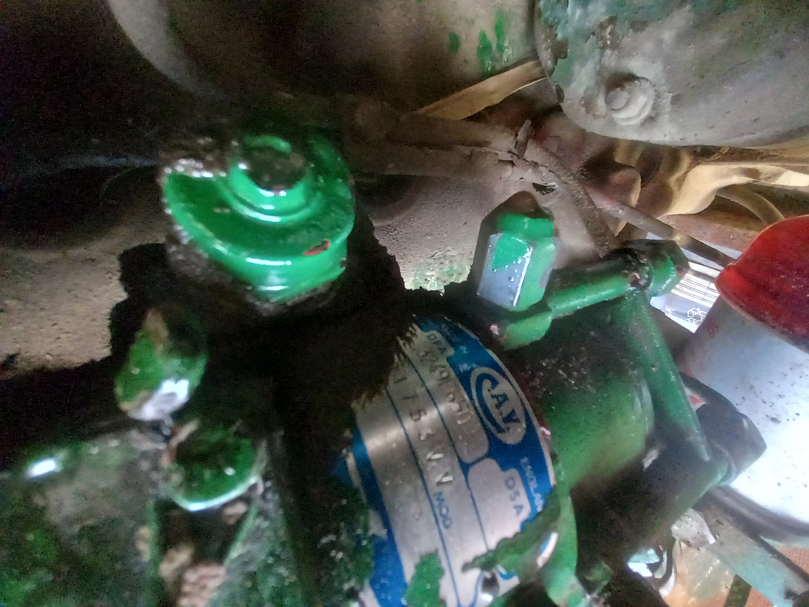

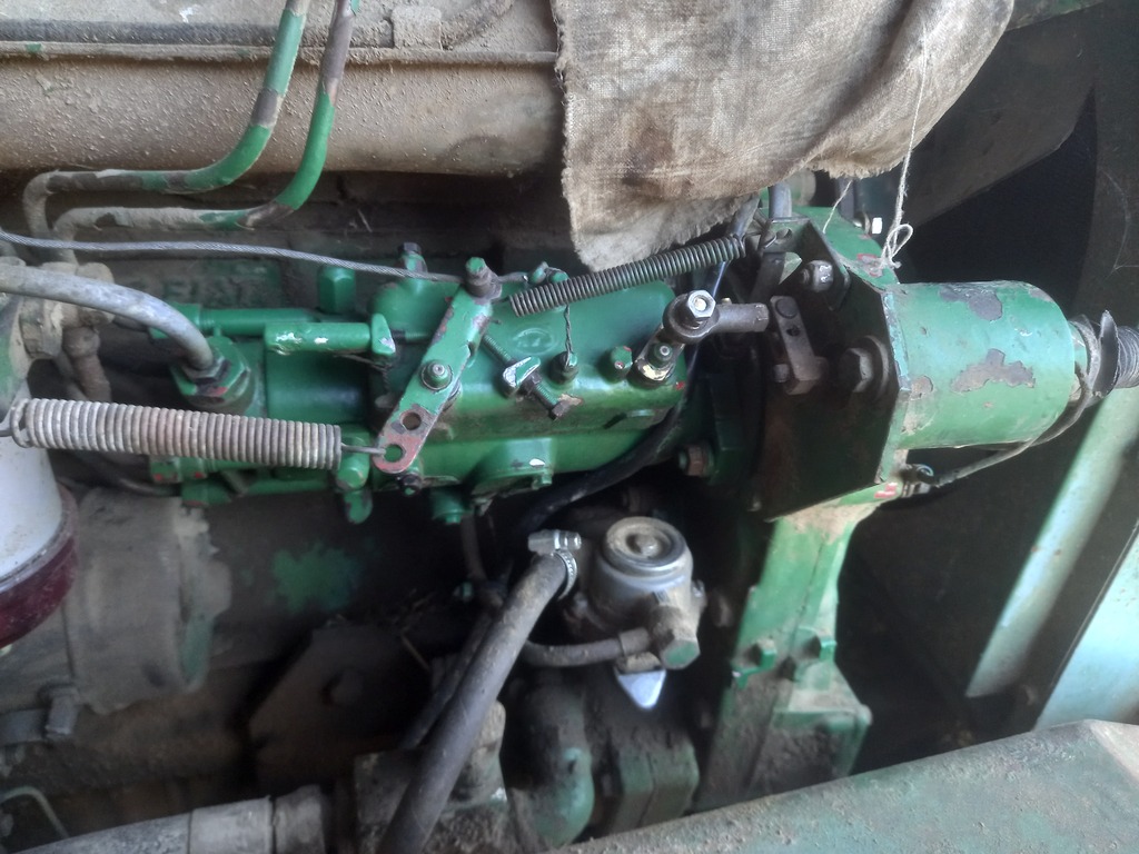

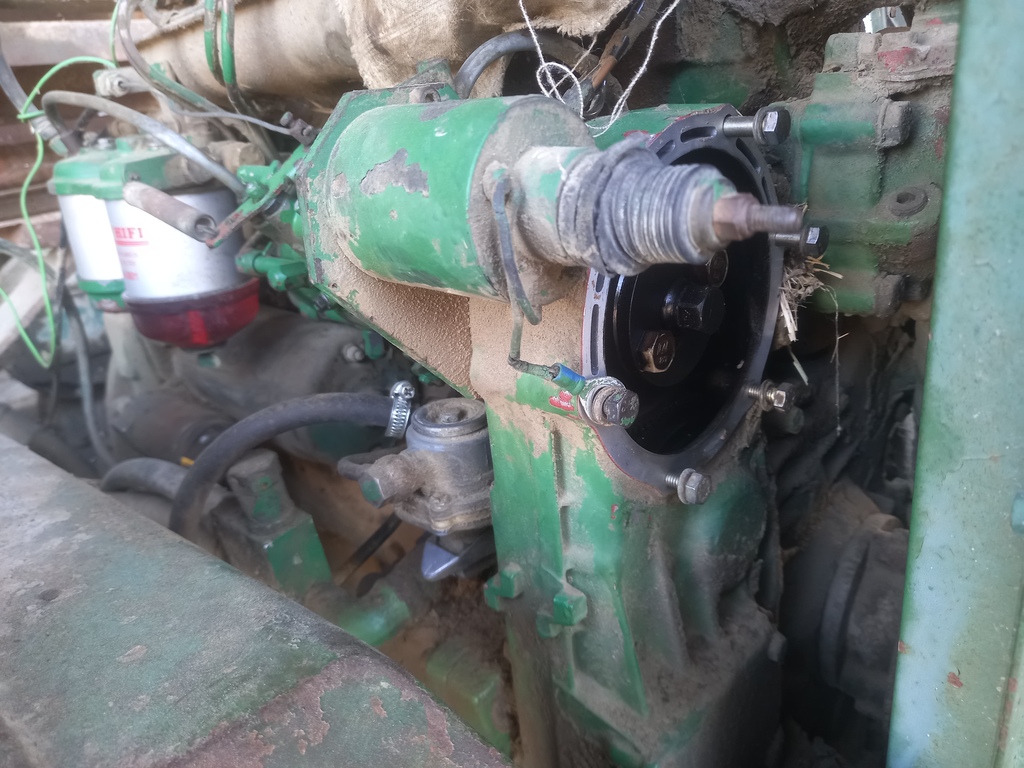

Le moteur s'arrête avec la clé, je vais t'envoyer une photo du montage.
Mais il me semble que le papillon sur la pompe est bien dans la position de marche.

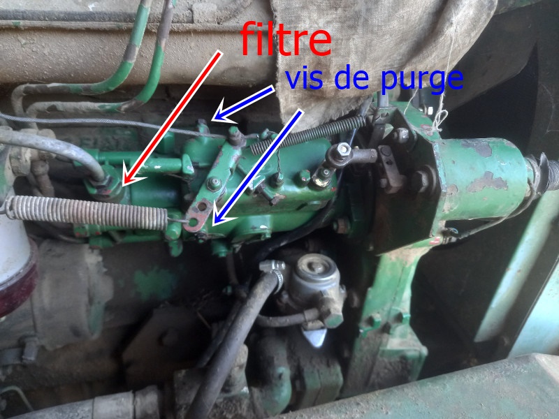

voila une bonne photo :ghee: , lorsque tu met ou coupe le contact est ce que le levier fonctionne bien en bout de le solénoïde d'arrêt
autrement tu déconnecte le levier et tu agit directement sur le levier complètement vers l'avant
et tu a bien purgé les 2 vis de purge sur la pompe
et tu a un filtre a l'intérieur du raccord de l'arrivé de la pompe a injection
