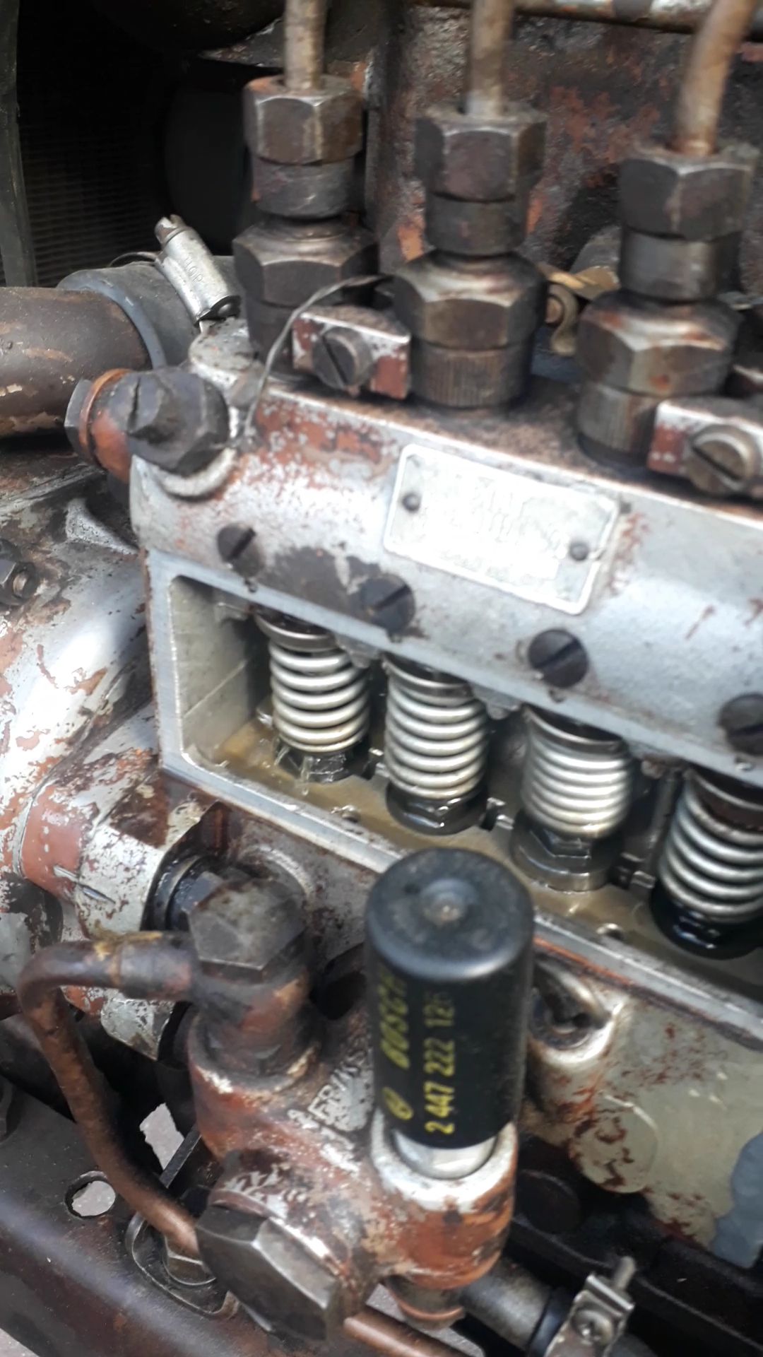

Nouveau problème qui s'accentue au fil des démarrage, j'ai une fuite de carburant interne à la pompe à injection. Donc j'ai du carburant qui va dans la réserve d'huile de la pompe à injection, ce qui fait monter le niveau et deborde par le
tuyau "trop plein".
En ouvrant la trappe de visite, un seul piston fuit (complètement à gauche). Y a t'il un moyen simple de remédier à ce problème ou démontage de la pompe obligatoire?
Merci d'avance.
Capture sur une vidéo :

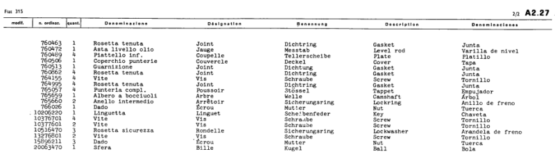

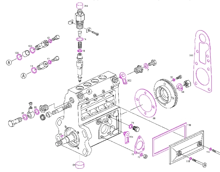

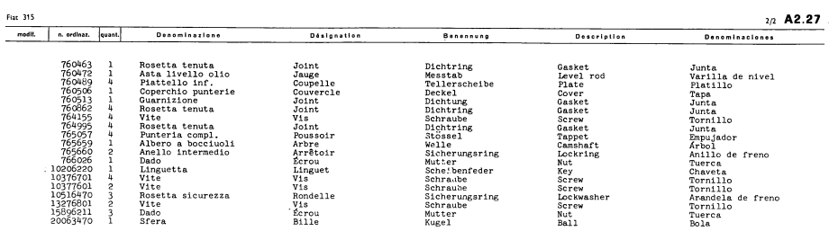

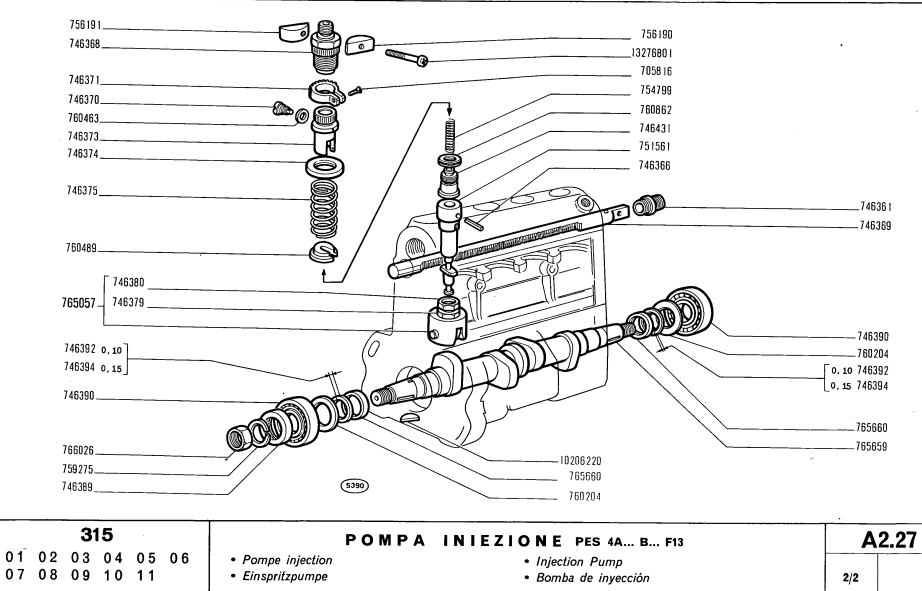

Bonjour, possible que ce soit les joints 760862:

Merci, oui, ça a l'air d'être le seul joint qui fait le lien entre le carburant et le reste de la pompe d'après le schéma.
Par contre, même en tapant la référence d'origine, je n'arrive pas à le trouver en pièce de rechange.
Demain, je démonte pour voir son état et va falloir que je trouve en équivalent.

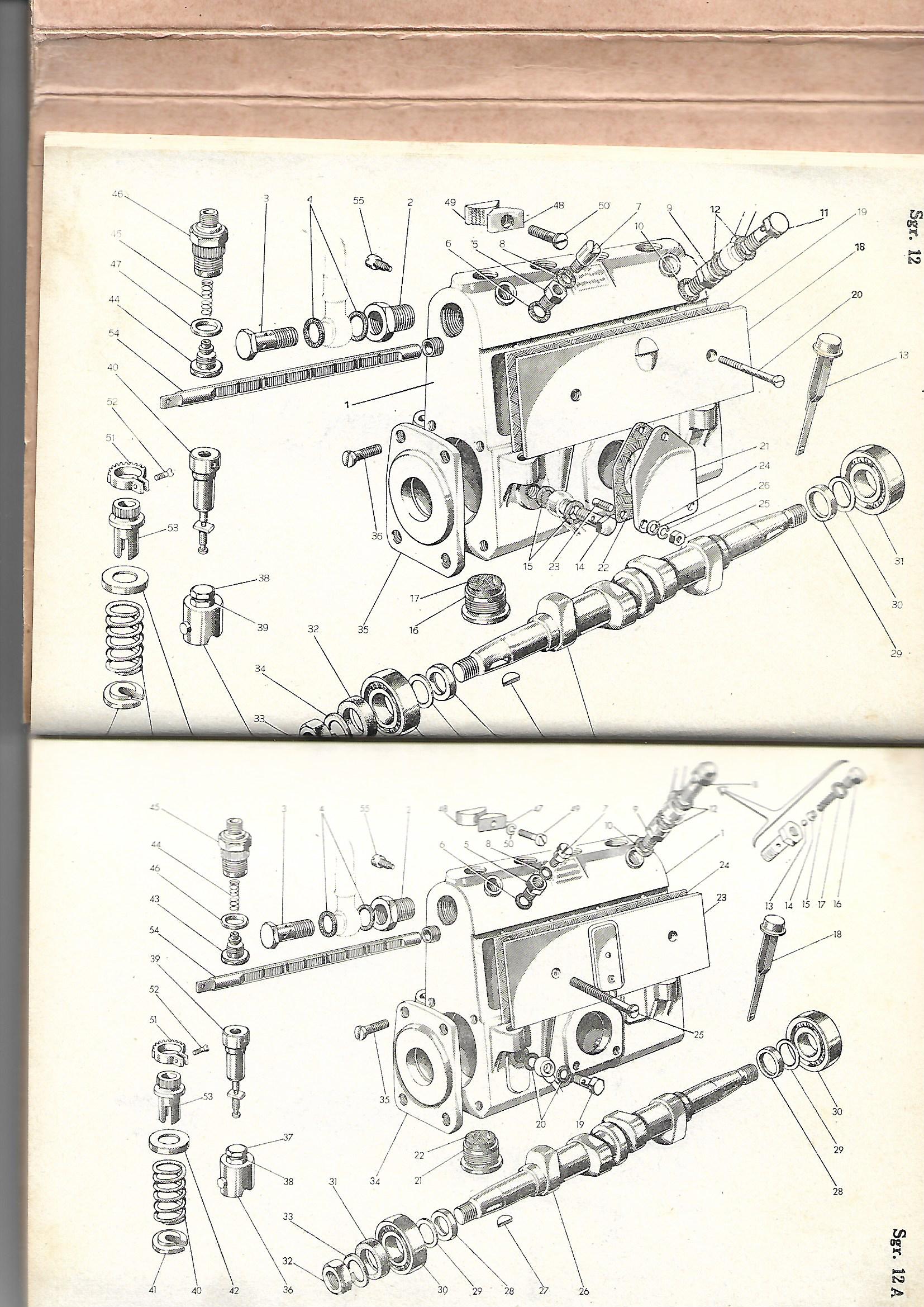

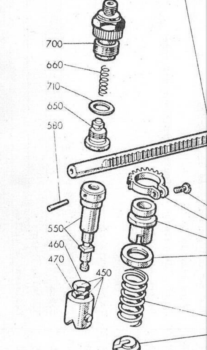

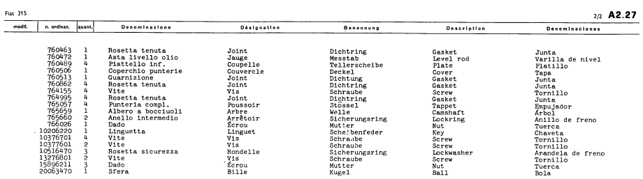

Messages : 10313
Re: Fuite interne pompe à injection 312 R
pour info le souci du détail sur un catalogue de FIAT 25 R (1955)

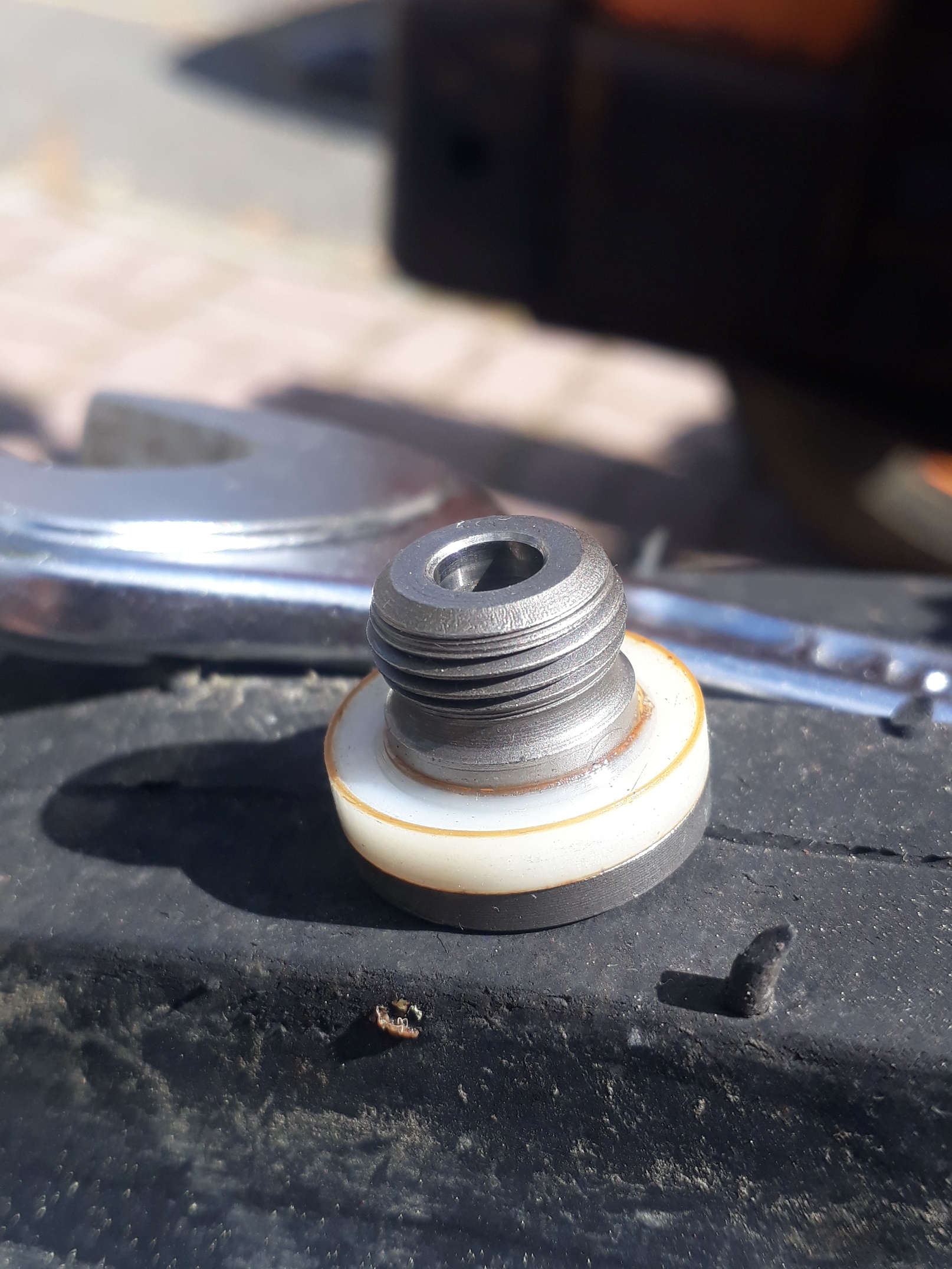

L'étanchéité n'est pas faite par ce joint car c'est une bague en plastique, alors comment est faite l'étanchéité finalement, bonne question! 🤔
