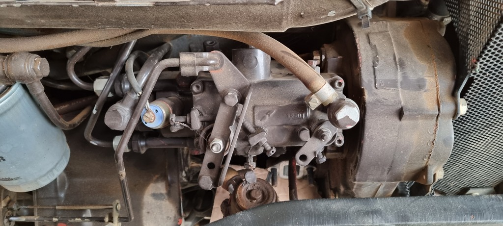

Bonjour je suis nouveau est je possède un fiat 55 66s dt.
J'ai un problème sur la pompe à injection qui fuit dans le moteur.
J'aurais besoin d'aide pour la démonter au niveau du calage du moteur 3 cylindres.
Et aussi savoir si la pompe a injection à une clavette au niveau du pigeon.
J'attends votre aide.

c'est une pompe Bosch ou une CAV ????
oui il y a une clavette au niveau du pignon
Pour le calage il faut déposé la fenêtre du coté gauche du moteur au niveau de la cloche embrayage
clé de 13 ,et tourné la moteur pour mettre l'index en face iniez - bosch ou iniez - cav selon la marque de la pompe , puis débloqué l'écrou central au niveau du pignon et desserré l'écrou et après défaire l'extracteur ( les 2 vis ) extérieur , faire un repère sur la pompe et sur le carter de distribution , défaire les commandes et tuyaux
*défaire les 3 vis et sortir la pompe

C'est une pompe lucas 8522A171A.

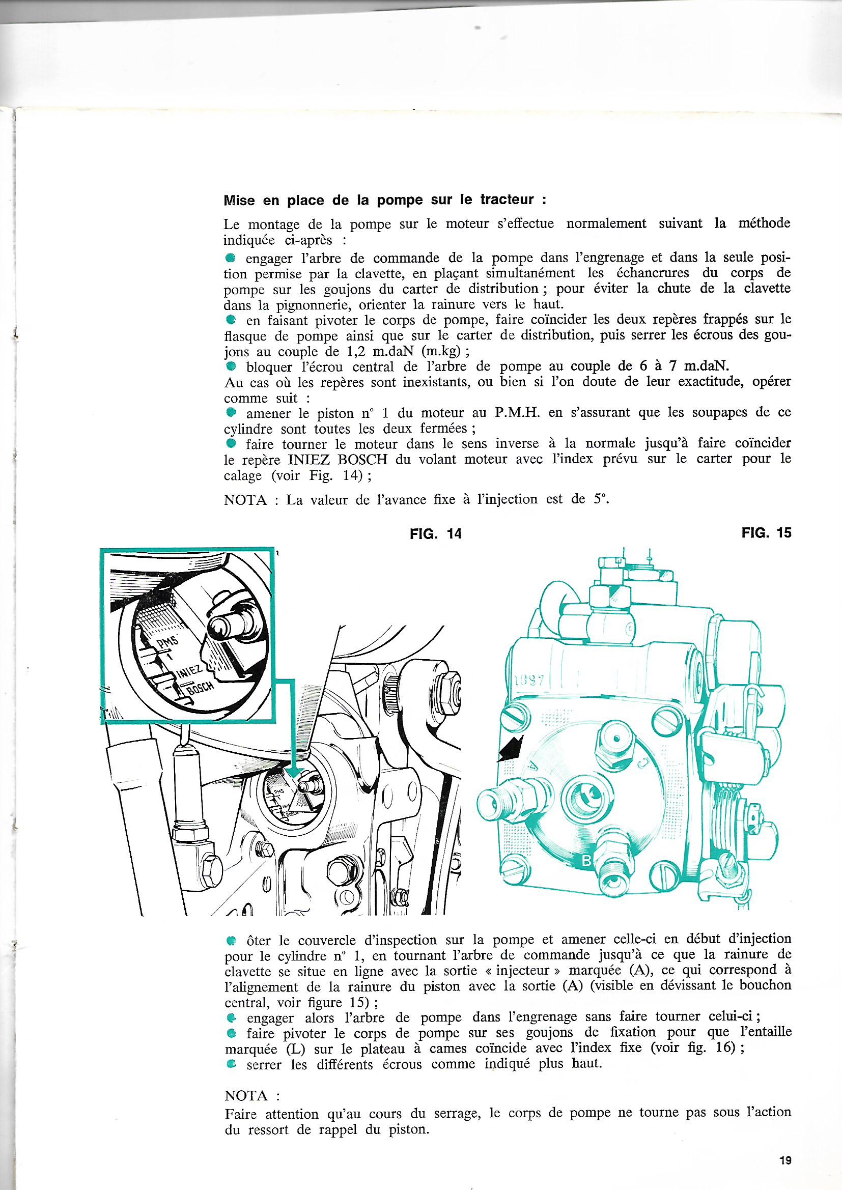

Messages : 10075
x 223
Re: Pompe injection fiat 50-66 dt
Principes de calage sur moteur 8000

Merci je vais regarder ça et je vous tiens au courant encore merci

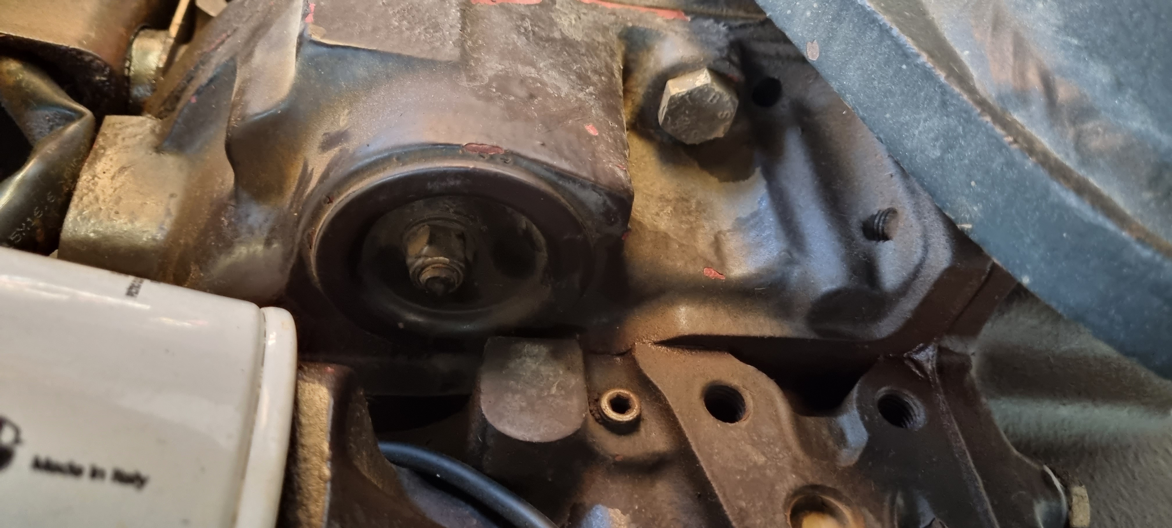

Bonjour et bienvenu, tu es sûr que c'est au niveau de la pompe à injection? C'est pas au niveau de la pompe d'alimentation ?
