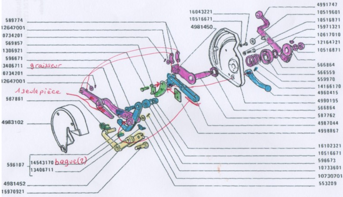

je viens d'acheter un someca 450 qui appartenait à une personne agé qui la laissé très longtemps a l'abri je pense, mais grippé direction capot,siège,relevage. il n'est pas en mauvais état bien au contraire donc j ai dégrippé la direction 6h00,le capot, je suis sur la commande de relevage et je bloque au remontage je vais faire un tour sur les forum j'aurai certainement une solution, pneu arrière à changer dommage ils sont presque neufs mais craquelés de grosses fentes resté trop longtemps à l'arrêt, j'attends les filtres, la pompe alimentation, cable compte tours, l'huile et je pense que je vais changer le thermostarter je n'entends pas le "pouf" d'inflammation. Il va me servir pour aller au bois et atteler le fendeur voilà vous en savez autant que moi.

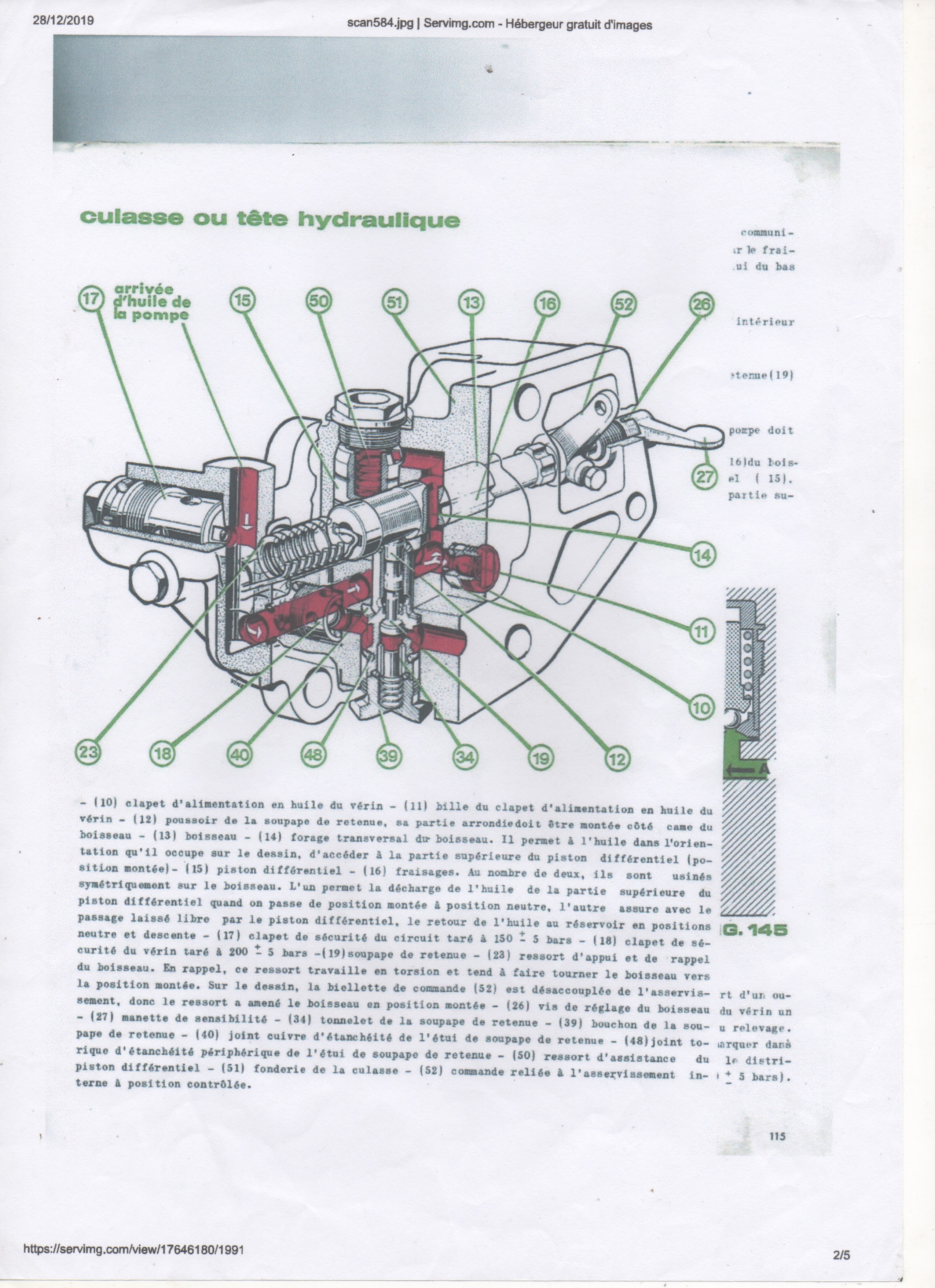

Pour les commandes extérieures, voici le montage où j'avais mis des couleurs pour mieux comprendre ; Avant la culasse:
