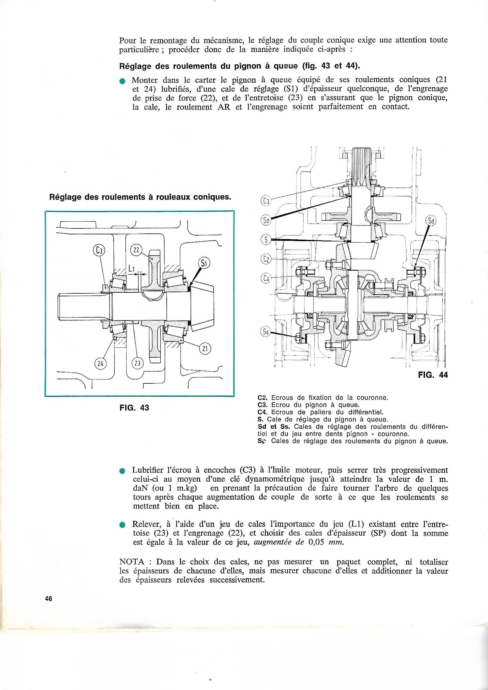

Selon ton expérience, l'usure des axes peut être problématique ?
Nicolas.
Merci pour les documents.
Nicolas.
- Messages : 9991
- x 217
Re: Freins Someca 450N
tout dépend du jeu de l'axe dans le boitier du différentiel
sur cette série tu as un "support" qui empèche cette sortie (par rapport à la gamme suivante qui n'avait
qu'une goupille mecanindus)

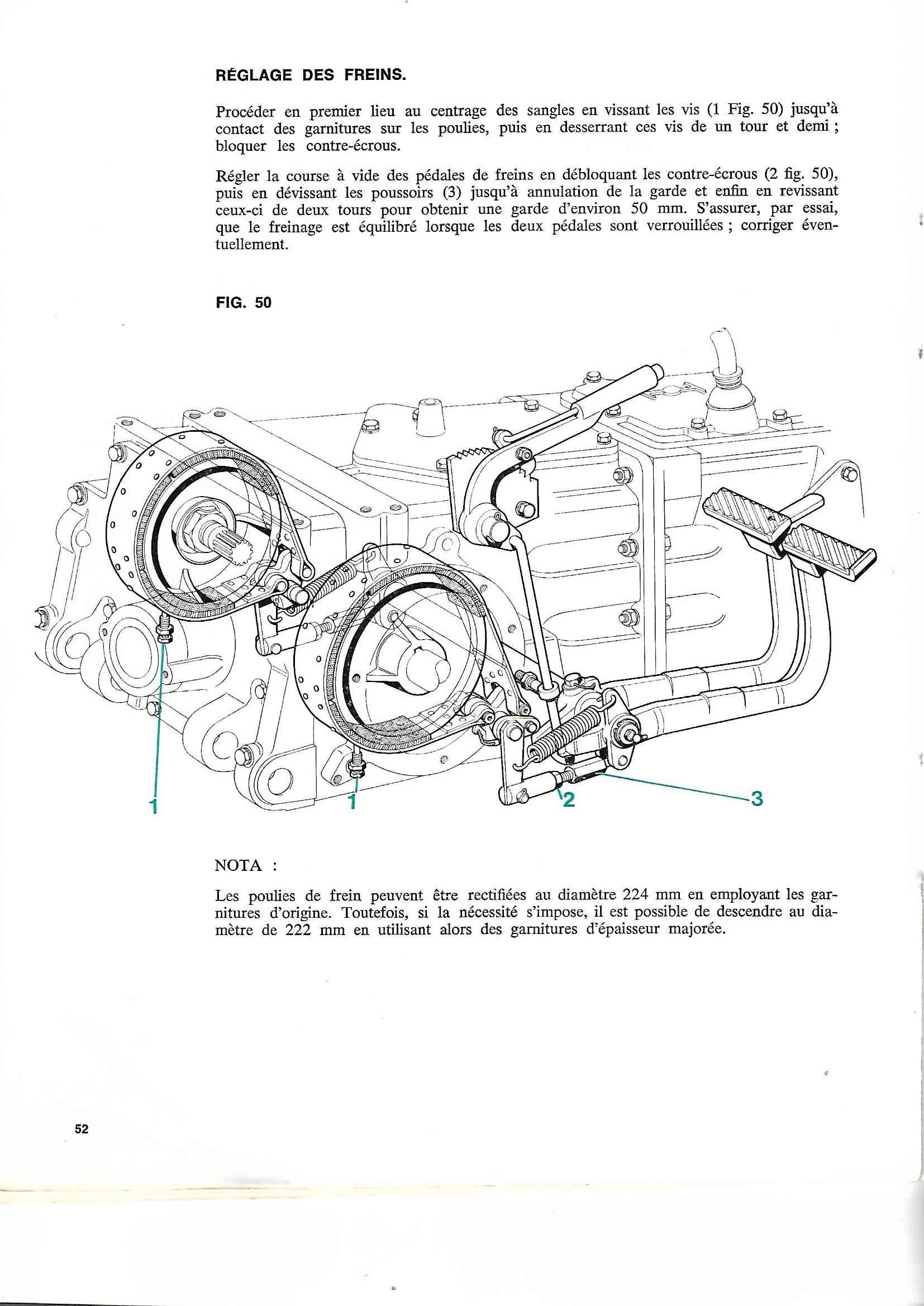

Merci jj pour les précisions.
Je viens de terminer la réparation des freins.
Cela freine correctement mais l'efficacité du freinage n'est atteinte qu'avec les pédales appuyées "à fond".
Je suppose qu'il va falloir régler la course de chaque pédale de frein avant de tracter des remorques de bois.
- Messages : 9991
- x 217
surtout ne les serres pas trop sinon en chauffant ils vont bloquer
