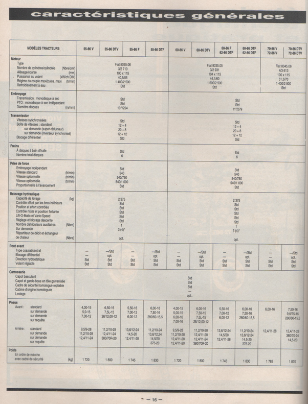

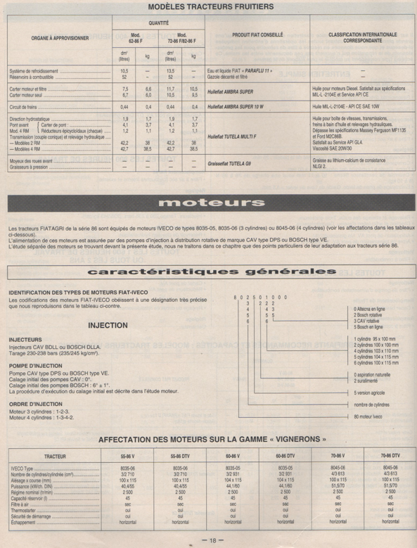

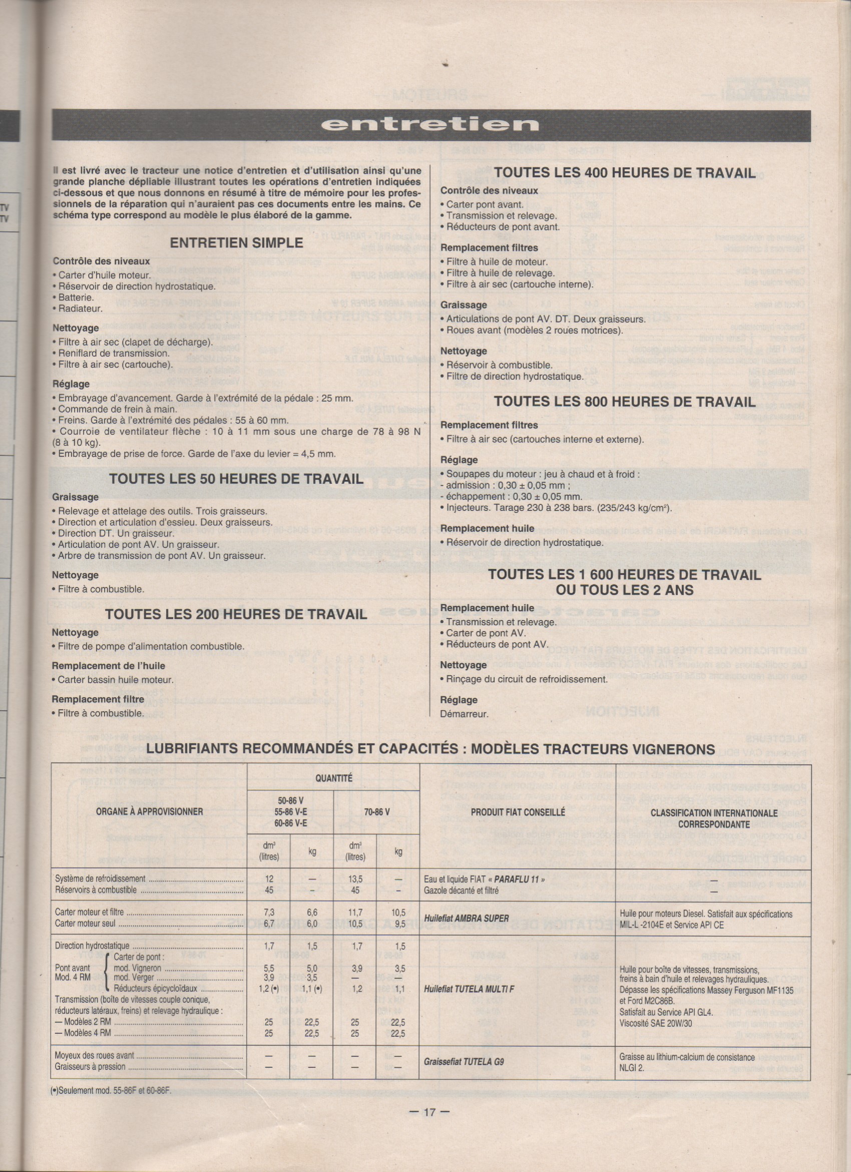

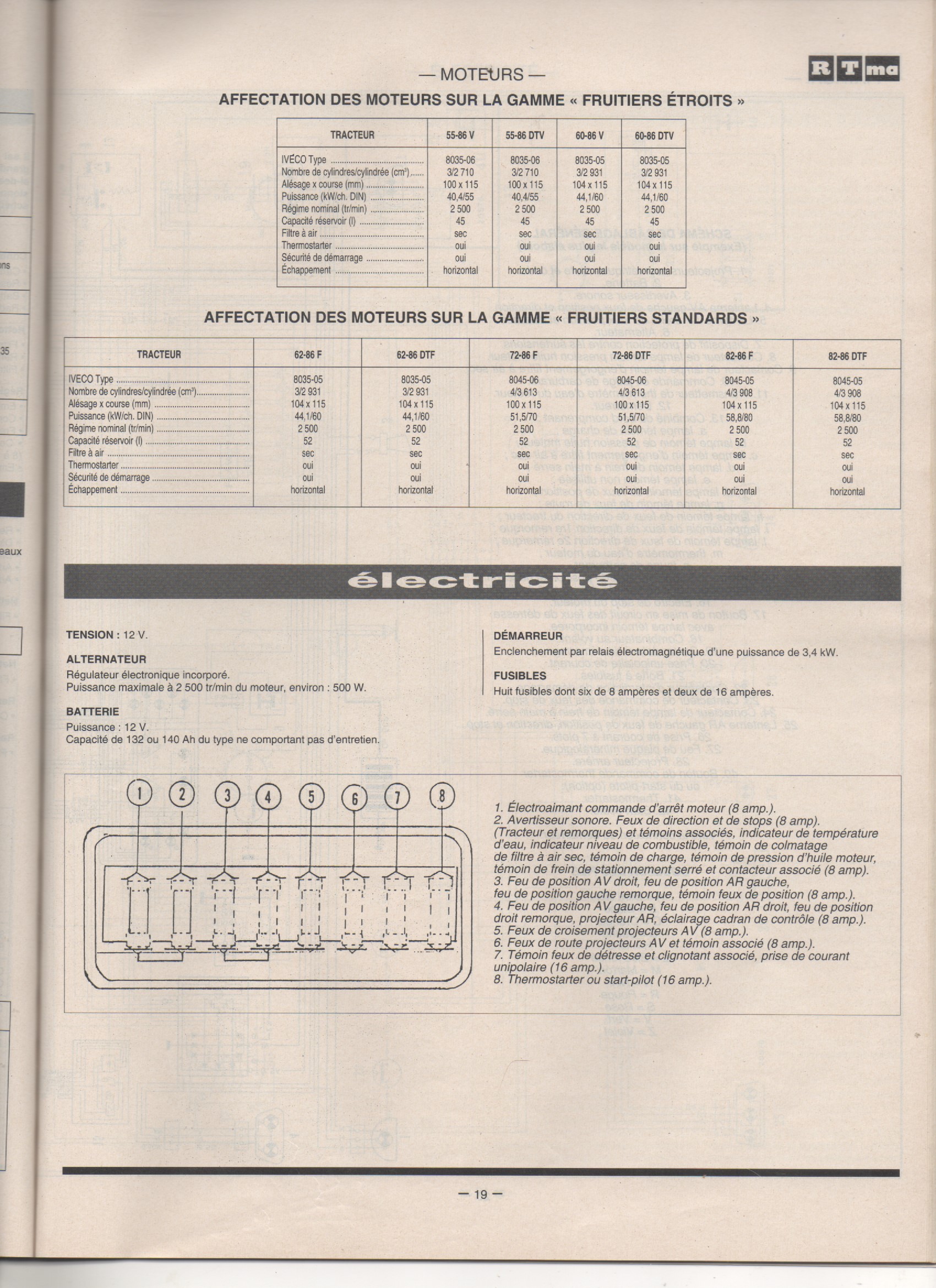

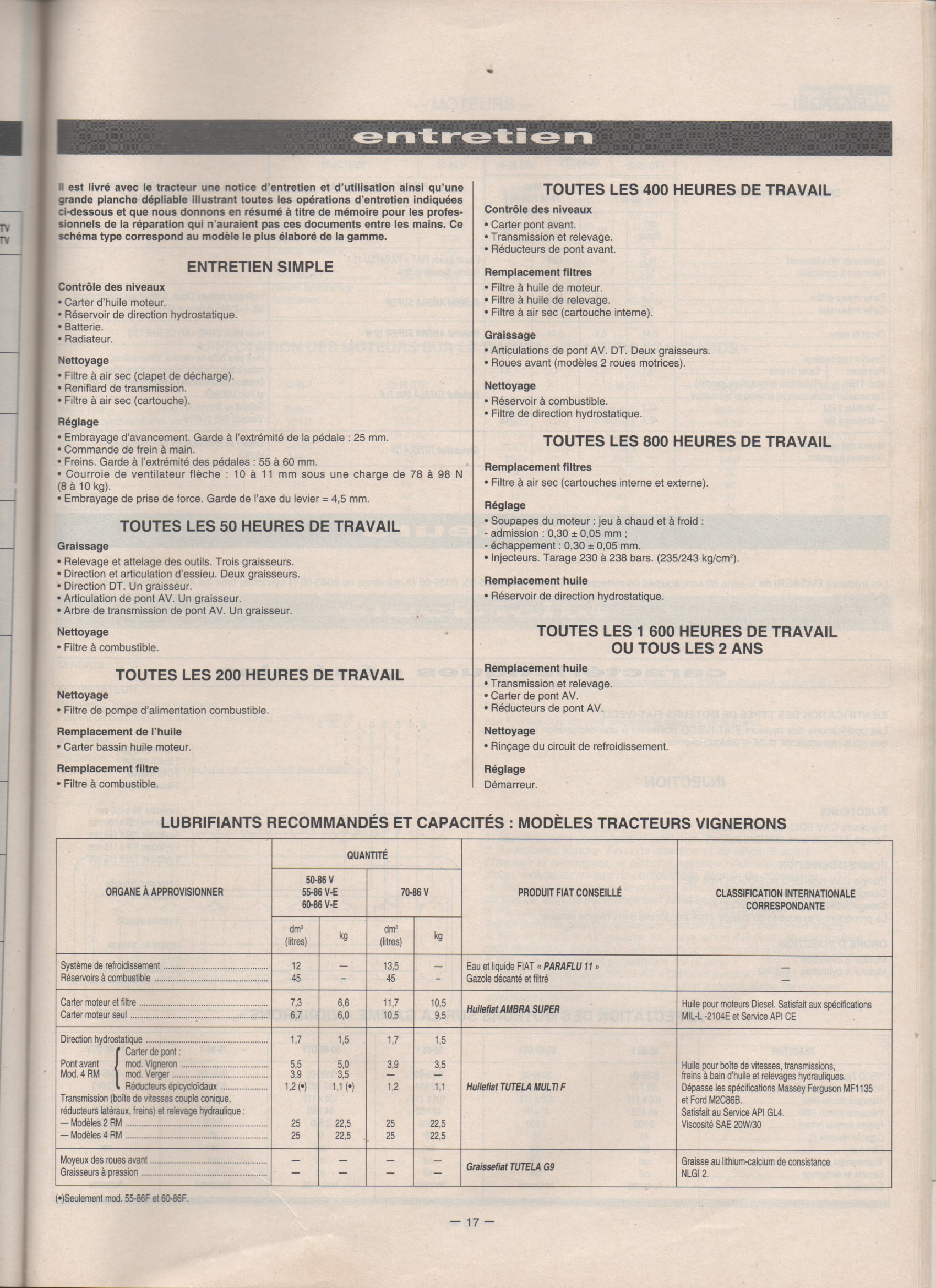

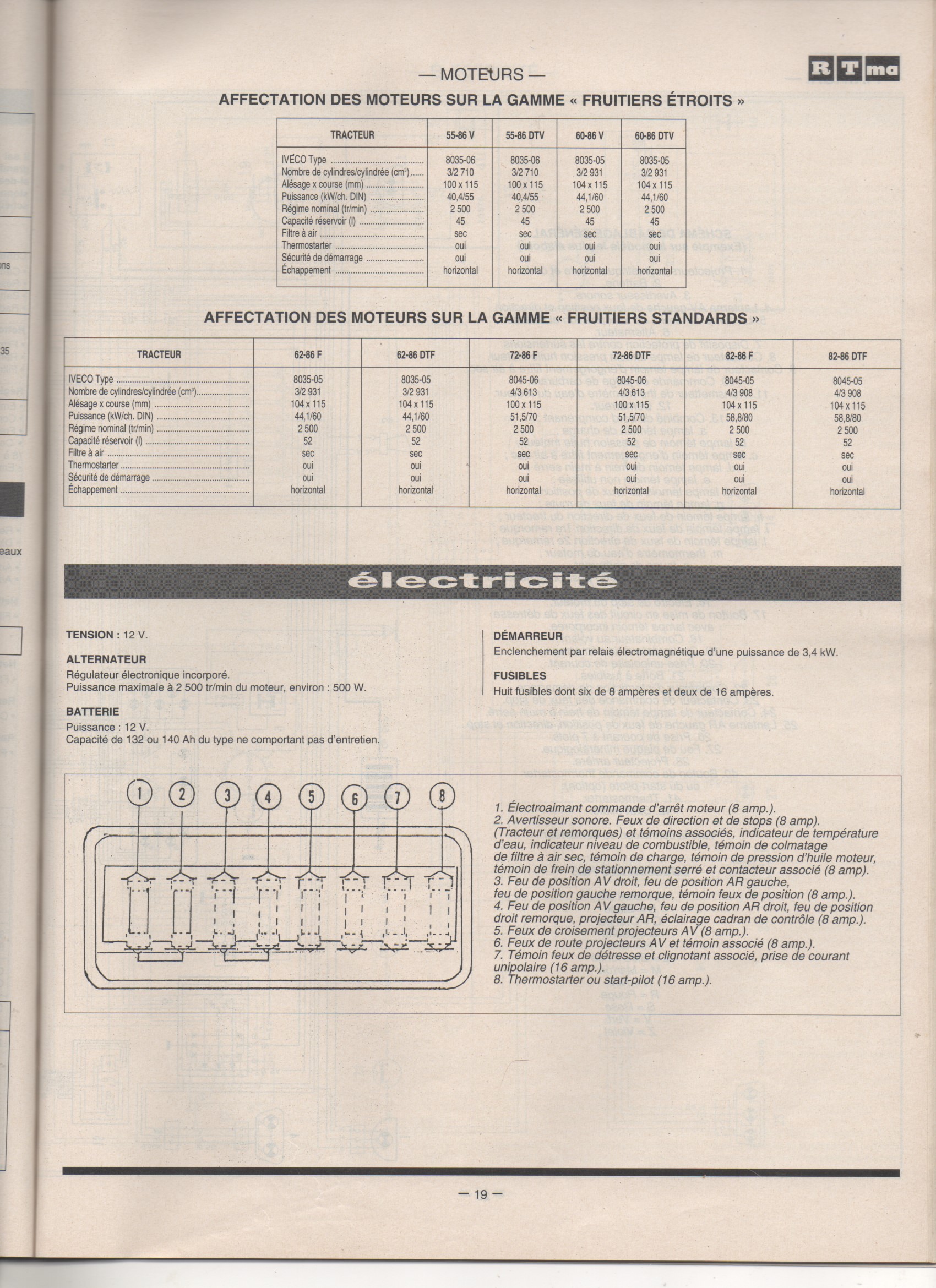

Voici quelques infos de la RTMA. Tu me dis si çà te convient. Bonne lecture et application.
Capture d’écran 2023-06-14 213414.png (811.31 Kio) Vu 14456 fois
Capture d’écran 2023-06-14 213542.png (848.99 Kio) Vu 14456 fois

Merci de ton aide, mais ce n'est pas ce que je recherche, la planche d'entretien est un document qui se déplie un peu façon carte routière. Pour la présentation et la photo j'avais posté ce qu'il fallait lors de mon inscription en mai 2018. En faisant une recherche sur Lidonne , on retombe dessus.
