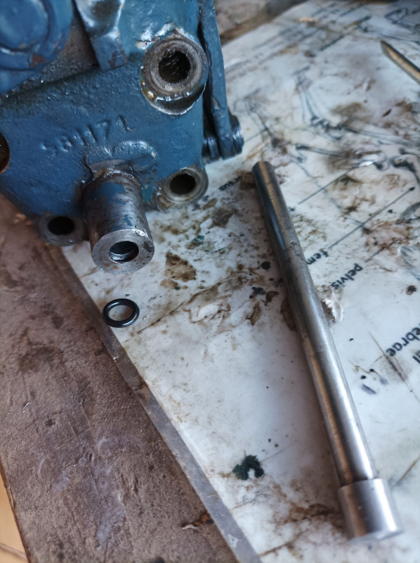

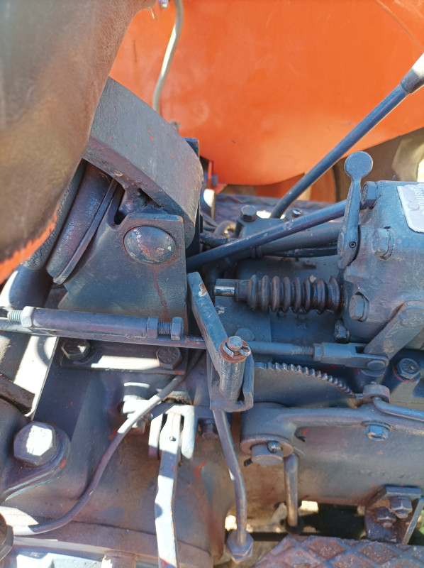

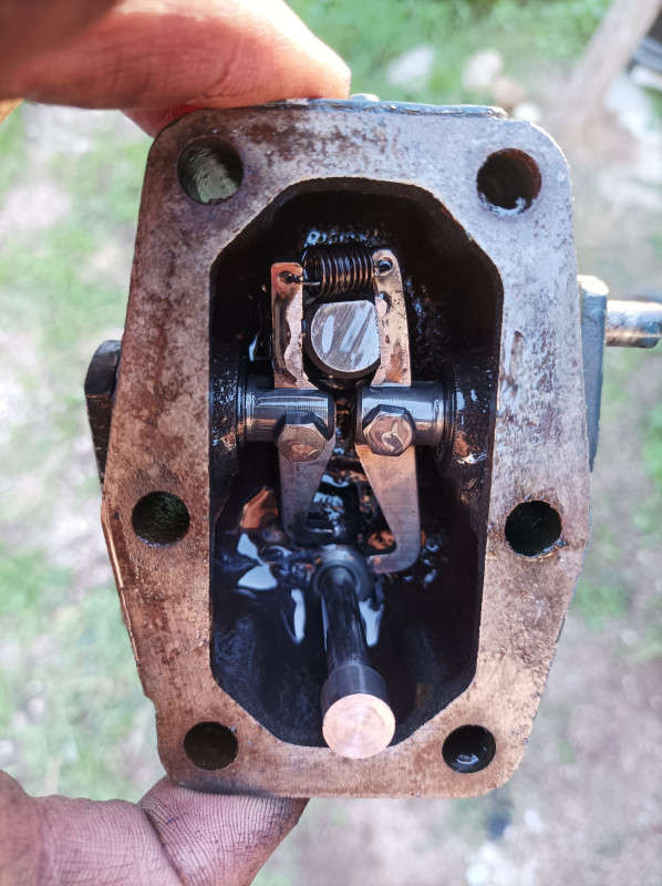

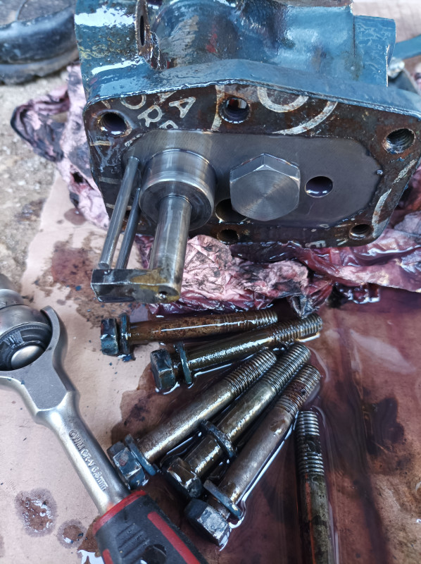

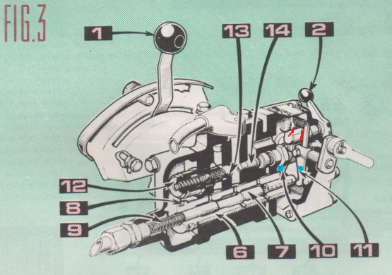

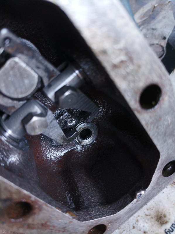

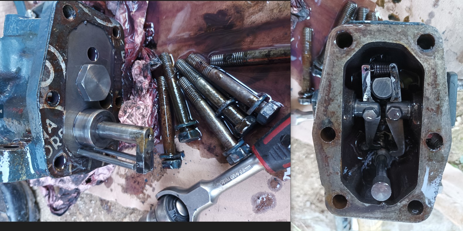

Je souhaiterais pouvoir bénéficier de vos conseils, j'ai un someca 215 avec une modification, une tige qui rentre dans le distributeur lorsque le bras de relevage se lève, cela appuie dans le distributeur, (surement pour éviter les à coup brusque), j'ai supprimé le support en acier qui sert à faire fonctionner cette tige, et tout fonctionne correctement.
Ma question, pour faire l'étanchéité de la tige il y a 2 joints toriques, mais malgré les avoirs changé, après quelques utilisations ça continue à fuir, l'idée est de supprimer cette modification, en bouchant le trou. Mais j'aimerais ne pas faire de bêtise, pouvez-vous me donner vos avis, ou peut-être que qqn a ce type de modif sur son someca 215. Quelques photos, si besoin je peux en rajouter.
