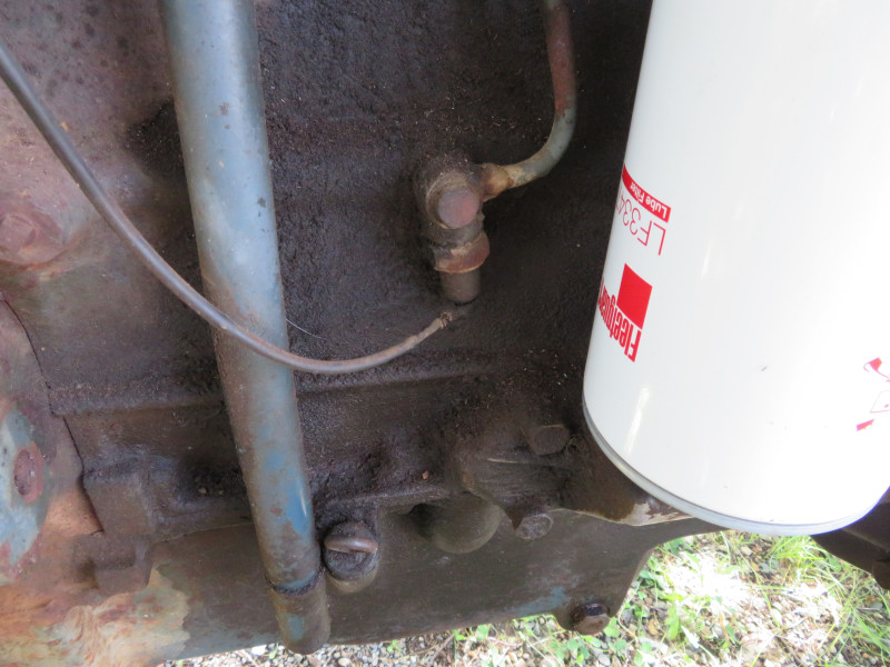

Mon voyant de batterie s'allume, le "G" à gauche du tableau de bord.
J'ai deux pistes :
  • Le fusible "regulateur de tension" de la premiere photo est brulant et semble fondre petit à petit
  • Le petit cable en bas sur la deuxième photo qui ne tient littéralement plus qu'à un fil ! A quoi sert-il svp ?
Quel est votre avis ?
Le fusible peut se trouver et se remplacer ?
Merci !

Bon ben le fusible de 8A dans son petit étui plastique m'est resté dans les mains, cassé au milieu car totalement fondu et au niveau des fils. Je suis allé chez mon magasin agricole et j'en ai trouvé un nouveau !
C'était donc bien la pièce de la première photo, il y a un dans une pièce plastique qui se tourne/clip en quart de tour.
Comme indiqué dans le manuel, il protège le régulateur de tension.
Tout remarche, le voyant est éteint.
Du coup j'ai pu faire tourner le moteur pendant 15min et aucune fuite sur ma pompe à eau ni sur les durites ! :)
Donc il est temps d'aller prendre une bière bien fraiche !
