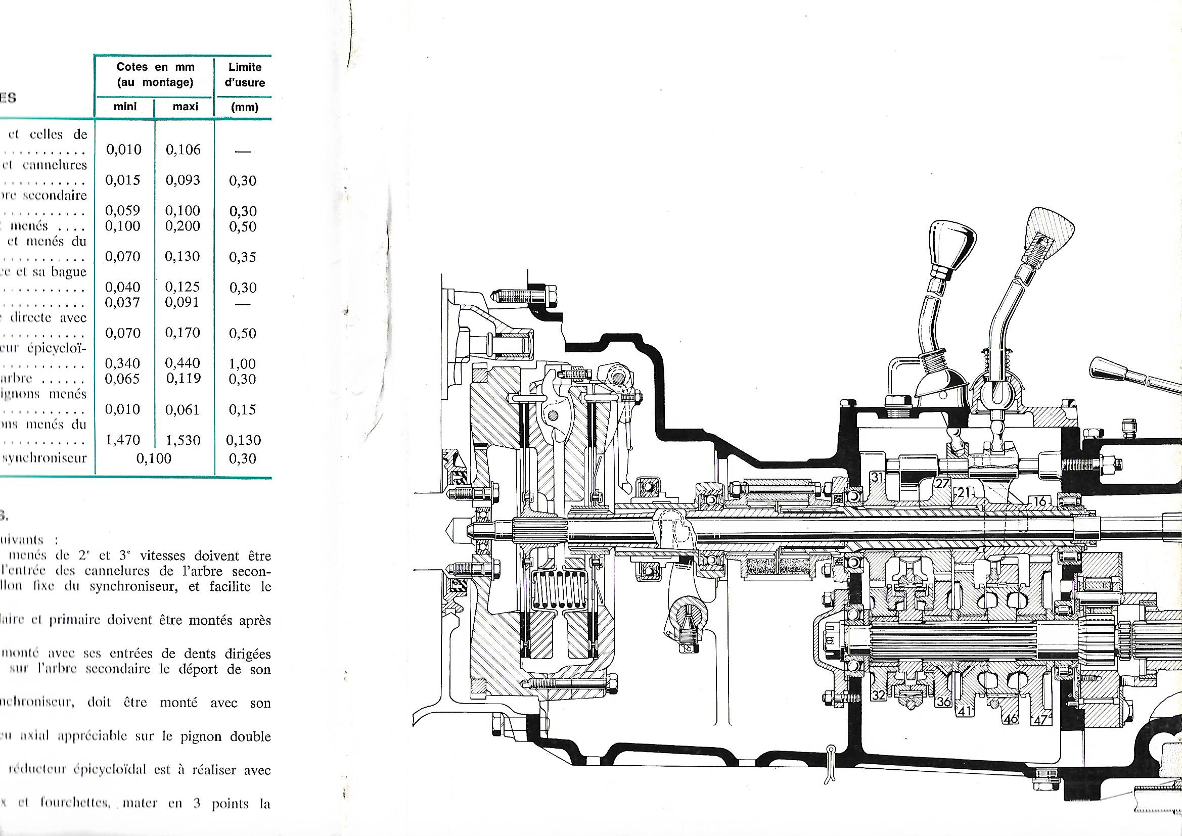

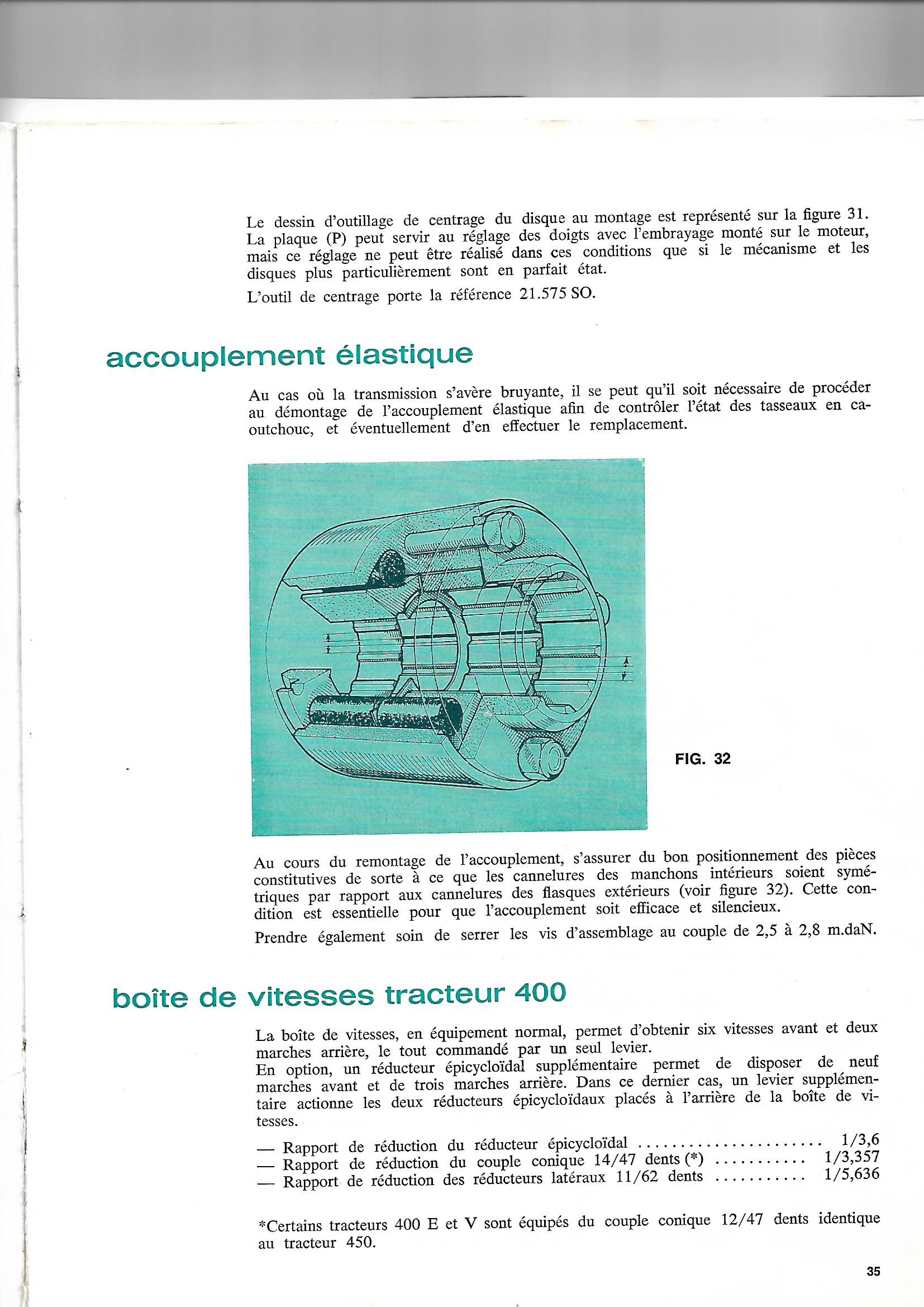

vraisemblablement c'est l'embrayage ou le flector (accouplement élastique)
il va falloir le désaccoupler
je te mets les coupes

450 N ou 450 le système d'embrayage est le meme il s'agit de deux disques avec garnitures le prix
n'est pas tres élevé par contre attention au flector il est souvent à remplacer en meme temps

il s"agit de deux disques de 10 pouces en garniture et les plateaux vraisemblablement ne sont pas abimés
par contre j'insiste il faut bien regarder l'état du flector
il ne s'agit pas d'un embrayage complet de 11 pouces

tu avais cette boite de vitesses monté sur le 450/6 (commercialement 400) puis sur 450 N et enfin sur 480
c'est celle du 315/415
