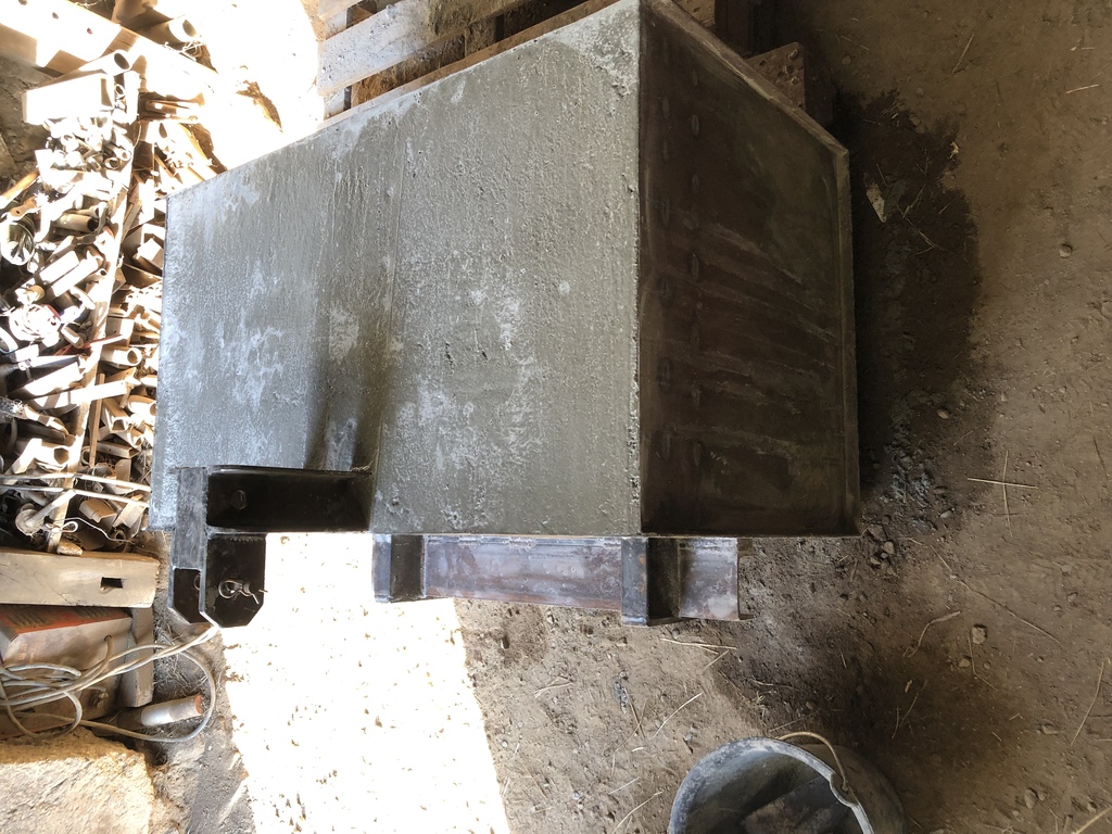

Bonsoir,

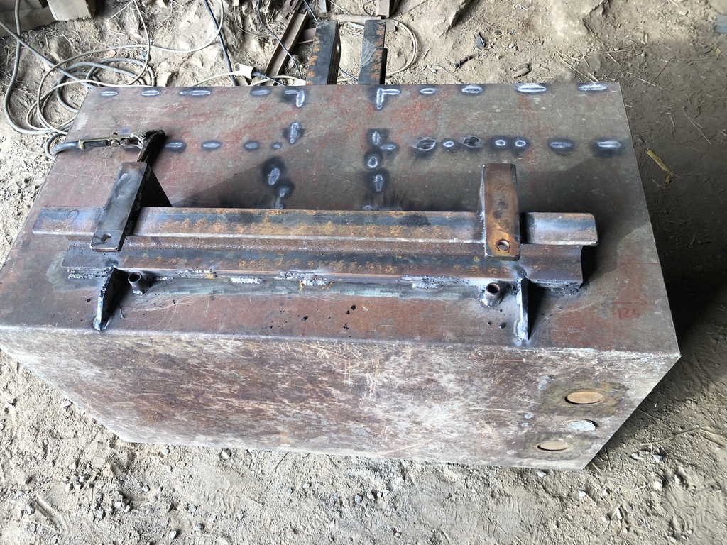

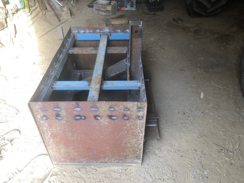

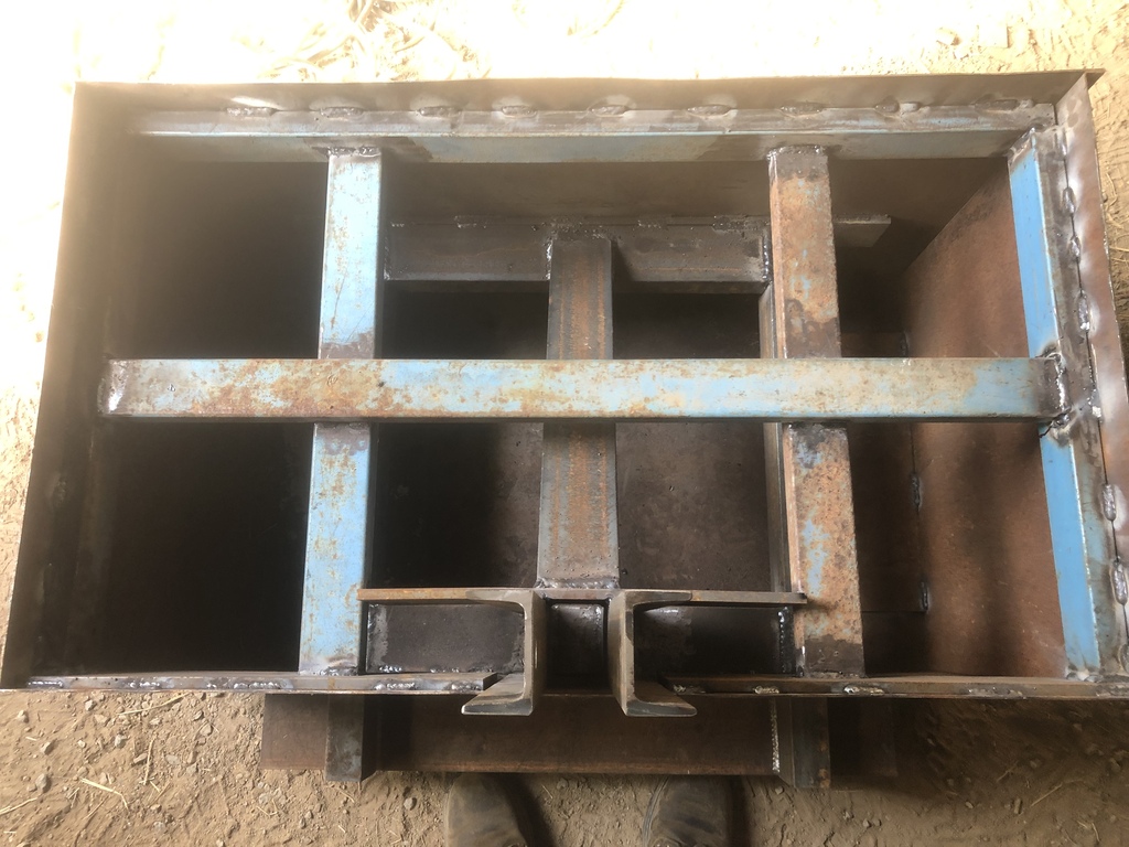

Me voilà lancé dans la fabrication d’une masse arrière pour le 82 94.

Salut, tu le remplies de béton je suppose? Tu vas avoir environ 800kg?

Bonsoir, oui je vais remplir ça de béton et de vieilles ferraille qui traîne (dents de rota, marteaux de broyeur et chute de fer inutilisable). J’avais estimé le poids total entre 800 et 900 kg mais je pense être plus près des 900 kg avec le poids de ferraille en plus.

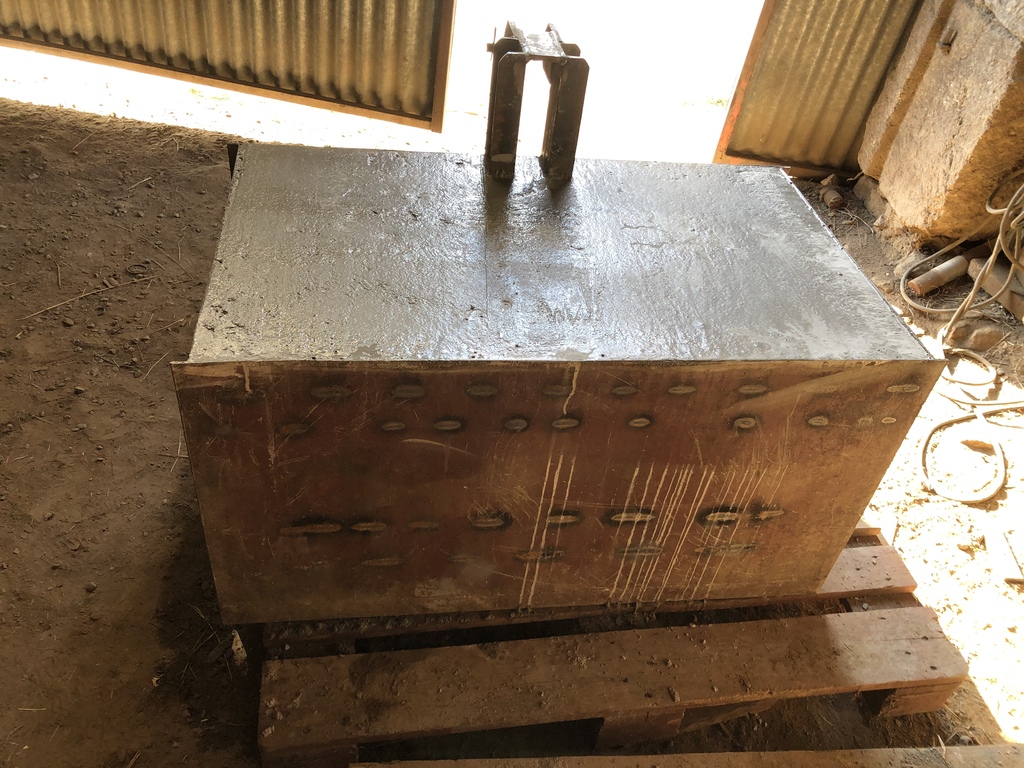

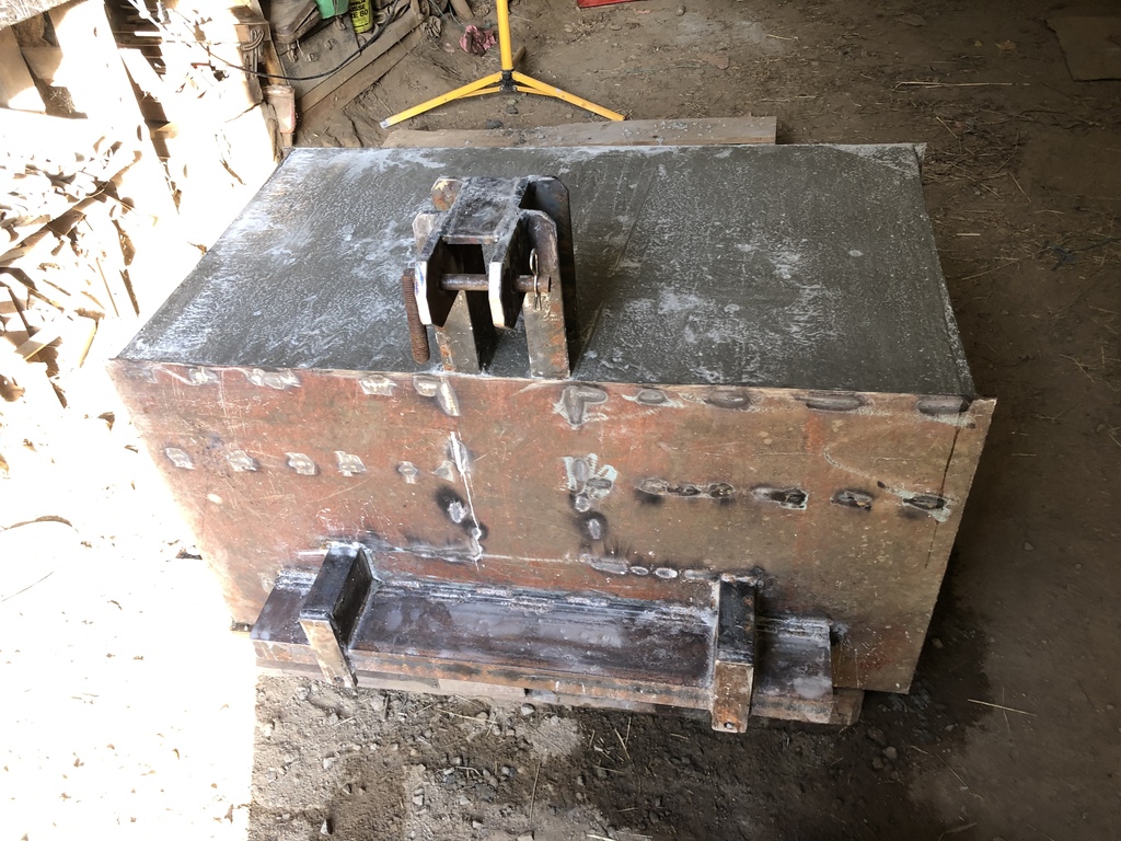

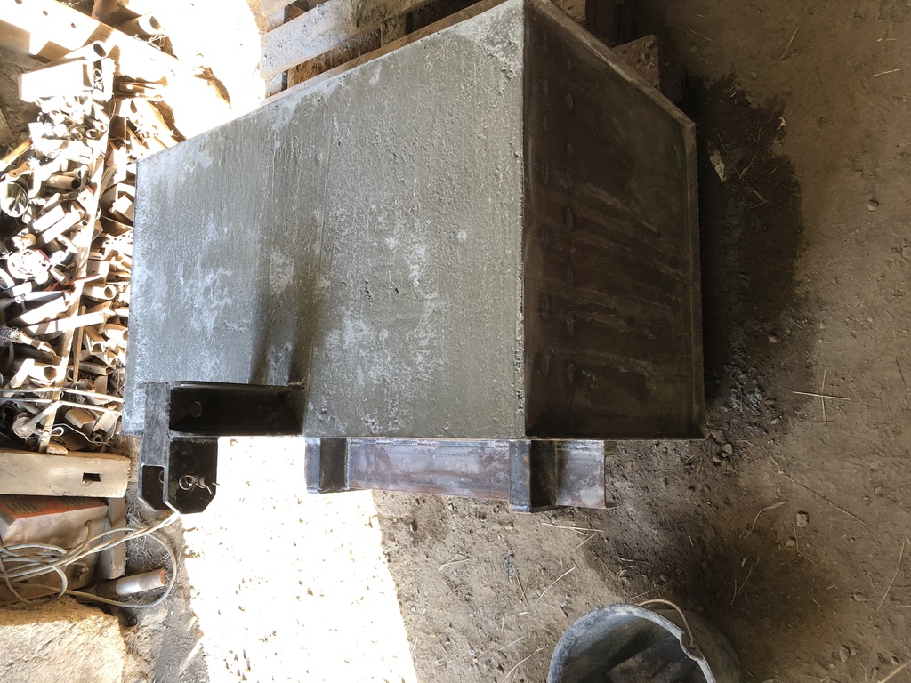

Le béton est coulé, il y a plus qu’à attendre que tout cela sèche et puis je lui mettrais un petit coup de peinture.

un petit conseil l'idéal est de bloquer les bras sans te servir du trois point

Vous voulez dire en mettant une barre à trou par exemple dans la barre oscillante et en baissant les bras de relevage dessus ?

OUI tout a fait ou des chaines
il ne faut pas que le relevage soit en effort

Il est dit que le béton c'est 250 kg pour 100 l de volume , je pense que le contrepoids fait plus de 900 kg surtout si morceau de fer

Je vais suivre votre conseil jj.
Le contre poids fait 320 litres x 2500 kg au m3 cela donne 800 kg et il y a 95 kg de fer en tout (cuve avec attelage et vieilles dents de rota).
En théorie cela devrait faire 895 kg mais je vais essayer de la peser quand j’aurais un peu de temps.
