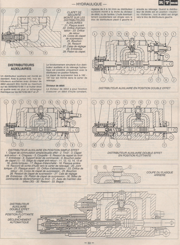

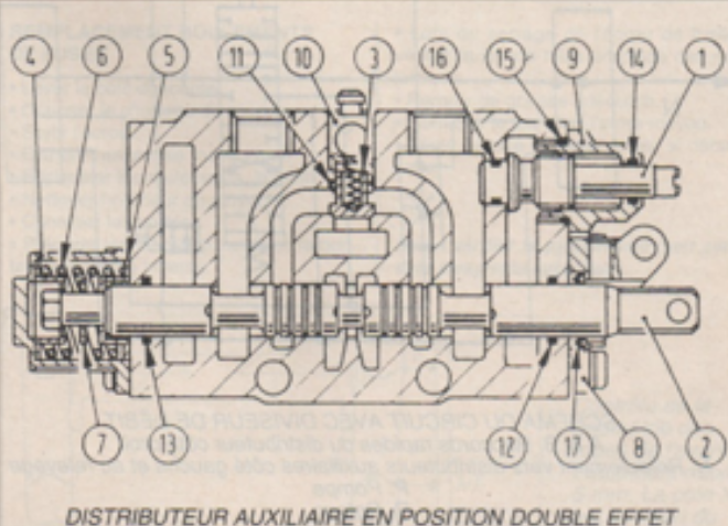

Bonjour BUBU,il est magnifique ce tracteur.
voici la réponse sur la série 86, clapet 1:
Distributeur auxiliaire -série 86_ 2023-08-19 143557.png (1003.11 Kio) Vu 3322 fois
Position double effet_ 2023-08-19 144828.png (456.35 Kio) Vu 3321 fois
Faire pivoter le dessin de droite d'1/2 tour. Ton distributeur ressemble plus à celui-là qu'à celui du livret:

La vis A (1 dans le doc d 'hier) est sous le levier ; Rien à démonter, juste la visser à bloc:
Dist S-D _666-766_texte_ 2023-08-20 142814.png (130.58 Kio) Vu 3253 fois

Super! en regardant de près les schémas on comprend mieux ,Il manque de la couleur et des flèches pour les circuits d'huile.Simple effet à gauche, double à droite.Il y a 7 joints toriques (11 à 16 , 20) et une bague d'étanchéité(17). Bon travail avec.
Simple effet , dessin du haut ; Double effet ,dessin du bas
