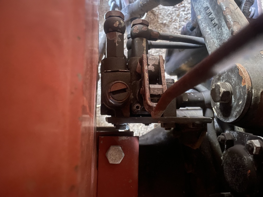

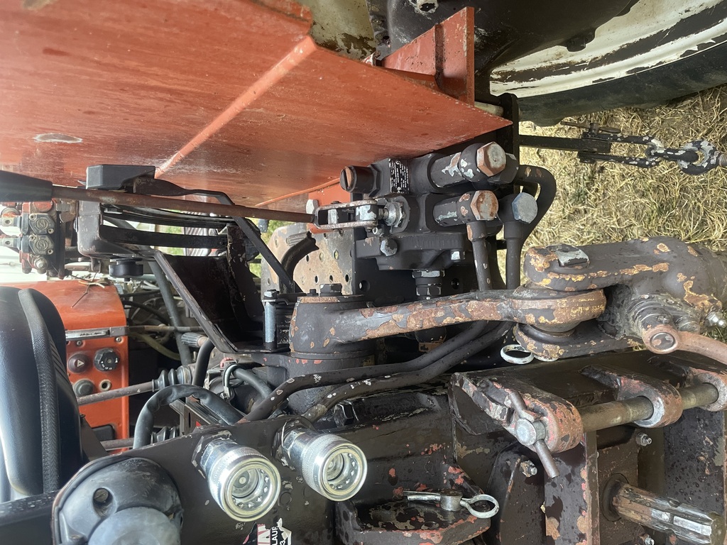

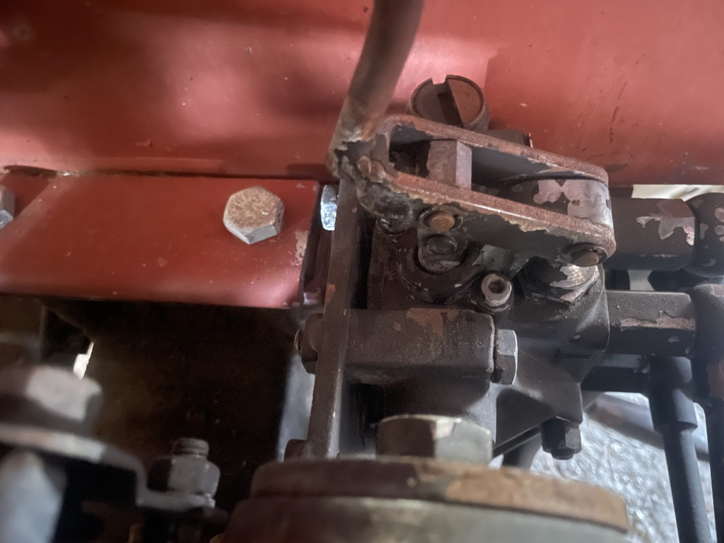

Ayant eu d’excellents conseils les dernière fois, je revenais vers vous pour une autre question au sujet de mon distributeur arrière pour l’auxiliaire.
Il a toujours servi seulement en simple effet, mais j’ai vu sur le manuel qu’on pouvait via une vis à serrer ou desserrer que l’on pouvait passer de simple à double.
Cependant, mon distributeur qui est d’origine, ne ressemble pas (je trouve) à celui du manuel. Hors, il y a d’origine les deux sorties (je viens de changer les push pull), je me dis qu’il doit être passable en double mais comment ?
Merci par avance pour vos précieux conseils !

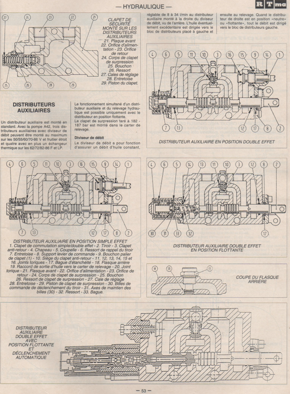

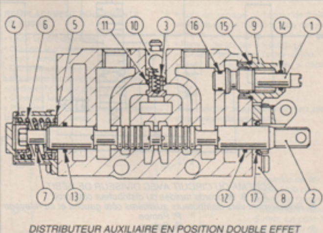

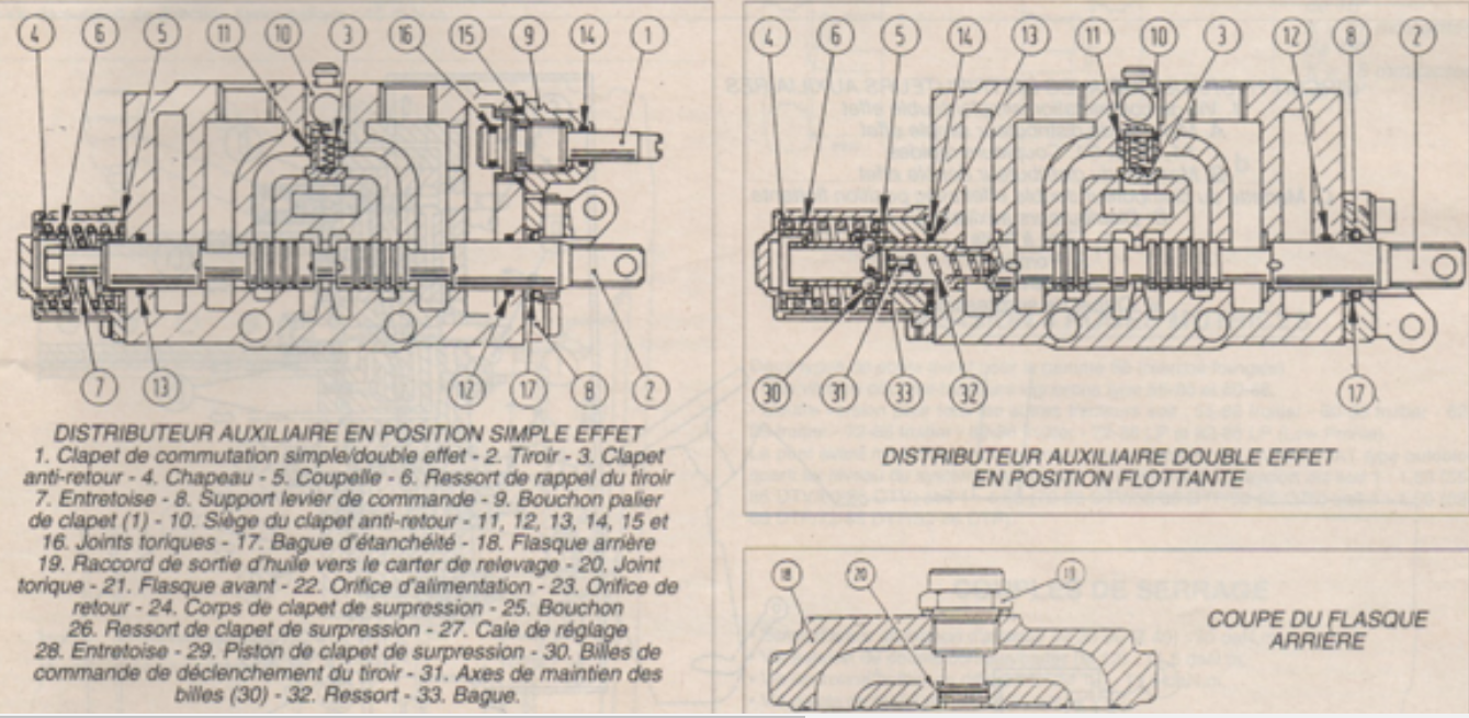

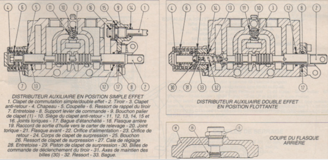

Bonjour BUBU,il est magnifique ce tracteur.
voici la réponse sur la série 86, clapet 1:
Distributeur auxiliaire -série 86_ 2023-08-19 143557.png (1003.11 Kio) Vu 3279 fois
Position double effet_ 2023-08-19 144828.png (456.35 Kio) Vu 3278 fois

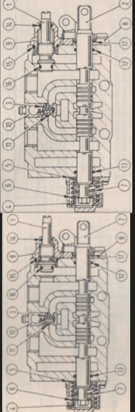

Faire pivoter le dessin de droite d'1/2 tour. Ton distributeur ressemble plus à celui-là qu'à celui du livret:

Par contre, si je comprends bien le schéma, il faut que serres à fond la vis 1, par contre, sur mon distributeur, je ne la vois pas.
Il ne s’agit quand même pas de cette grosse vis sertie sur le côté ?
J’aurais pensé que c’était un régulateur de débit ?🤔

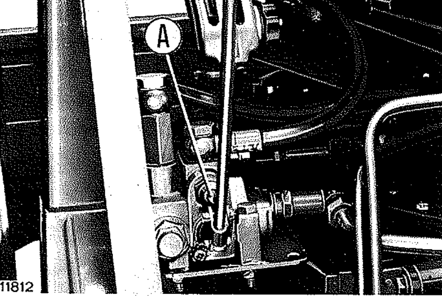

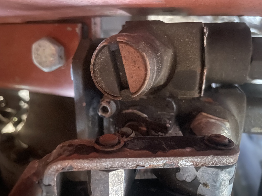

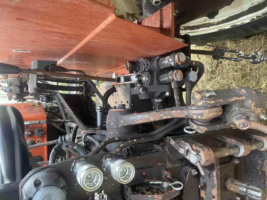

Messages : 10320
Re: Fiat 45-66 : passage distributeur auxiliaire de simple à double effet
la "grosse vis" est pour regler la pression
celle pour le passage simple ou double effet est derriere le support du levier du distributeur (photos 1 & 2)

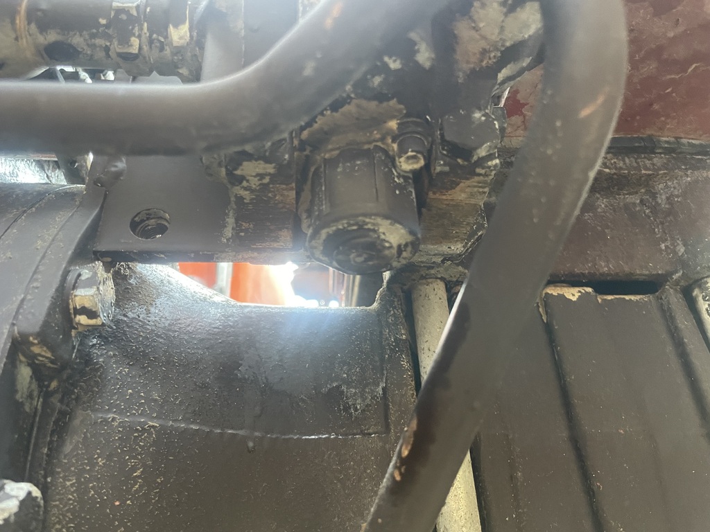

Bubu26
Messages : 35
Enregistré le : 21 déc. 2020 00:00
Message non lu par Bubu26 »
Merci, pour la grosse c’est ce que je pensais, mais vu que je vous aucune autre vis nulle part, et si je comprends ce que tu me dis, il faut que je démonte le distributeur de son support ?
Punaise si c’est ca, ca va pas être très pratique !

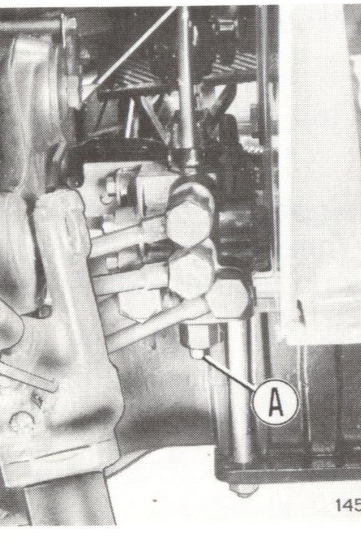

La vis A (1 dans le doc d 'hier) est sous le levier ; Rien à démonter, juste la visser à bloc:

Super merci !
Au départ je pensais qu’elle servait au calage du support de levier mais après essai, ça marche nickel !!!

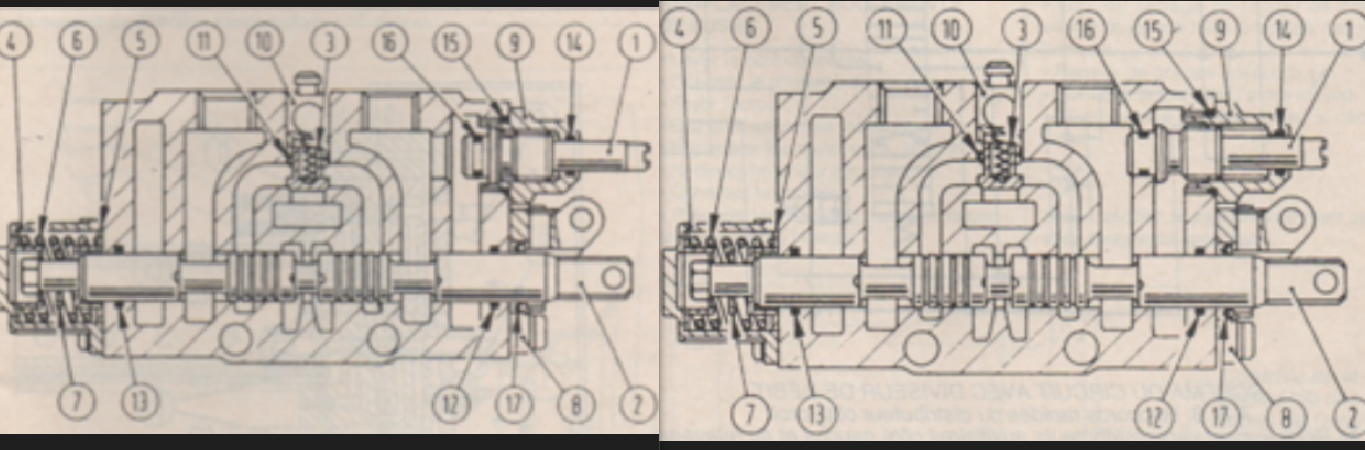

Super! en regardant de près les schémas on comprend mieux ,Il manque de la couleur et des flèches pour les circuits d'huile.Simple effet à gauche, double à droite.Il y a 7 joints toriques (11 à 16 , 20) et une bague d'étanchéité(17). Bon travail avec.
Simple effet , dessin du haut ; Double effet ,dessin du bas
