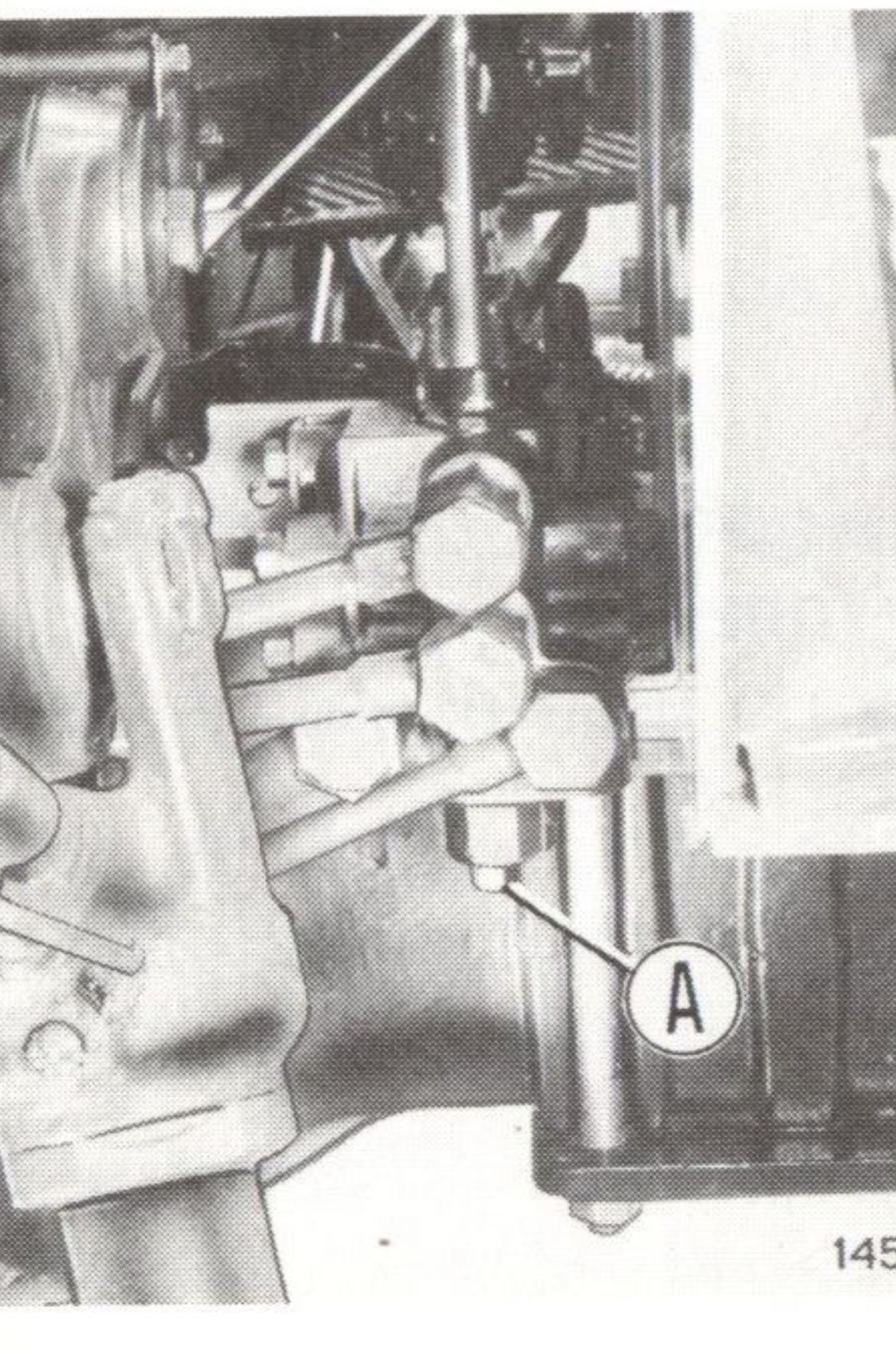

Messages : 10334
Re: Fiat 45-66 : passage distributeur auxiliaire de simple à double effet
la "grosse vis" est pour regler la pression
celle pour le passage simple ou double effet est derriere le support du levier du distributeur (photos 1 & 2)

Messages : 3716
x 322
x 218
La vis A (1 dans le doc d 'hier) est sous le levier ; Rien à démonter, juste la visser à bloc:
Dist S-D _666-766_texte_ 2023-08-20 142814.png (130.58 Kio) Vu 3248 fois
Bubu26
Messages : 35
Enregistré le : 21 déc. 2020 00:00
Message non lu par Bubu26 »
Super merci !
Au départ je pensais qu’elle servait au calage du support de levier mais après essai, ça marche nickel !!!
Merci beaucoup !
