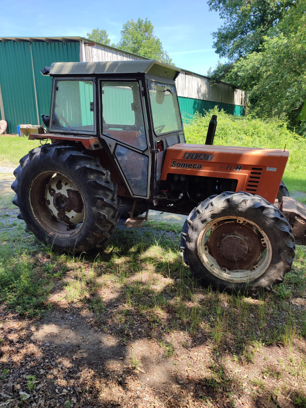

Voici donc la présentation de mon fiat 670 HDT de 1980 avec au compteur 14300 heures
Alors pour la petite histoire ce tracteur a été acheté neuf par mon père en 1980 car il avait une exploitation. il était éleveur laitier. le tracteur avait été revendu un peu avant de prendre sa retraite en 2018 à un de nos voisins. ce voisin s'en est servi même pas 5h et depuis il était stocké sous un appenti
Ayant fait l'acquisition d'une parcelle de bois que je dois entretenir et aussi faire un peu de bois, j'ai souhaité m'acheter un tracteur, et je suis donc retourner voir ce voisin afin de lui demander s'il ne voulait pas revendre ce tracteur😁 car il a vraiment une valeur sentimentale pour moi j'ai été élevé dessus et il a accepté et me l'a donc revendu :frime1:. Le gros avantages c'est que l'historique complet est connu tout l'entretien et les révisions ont été effectuées régulièrement en temps et en heure la mécanique est en parfaite état il démarre et tourne comme une horloge

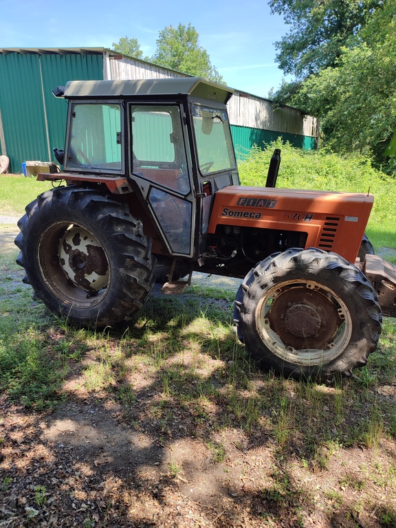

À son arrivée
À son arrivée
Donc au programme ce qui est prévu comme vous pouvez le voir il y a quand même un peu de travail et de restauration à effectuer :gene: dans un premier temps démontage de la cabine et remplacement de celle-ci car vraiment trop attaqué par la rouille perforante, les ailes sont aussi à refaire complètement attaqué, même sur une des photos on le voit il manque la moitié de l'aile :/. La nouvelle cabine sera une de 780 en très bon état, et les ailes nous allons les reconstruire à partir de tôles neuves. Mais avant tout cela il est prévu la pose d'un chargeur frontal que j'ai déjà trouvé, il s'agit d'un faucheux F3. Je vous mettrai des photos à venir lors de l'installation. Et une fois le chargeur installé nous viendrons y greffer les nouvelles ailes et la nouvelle cabine.

la cabine DEMARAIS n'a pas trop souffert ?
Exactement ça :super:
Si malheureusement la cabine est HS trop attaquer par la rouille perforante on le voit sur une des photos même les ailes sont complètement à refaire
La cabine va être remplacé par une demarais de 780 en bon état 😉

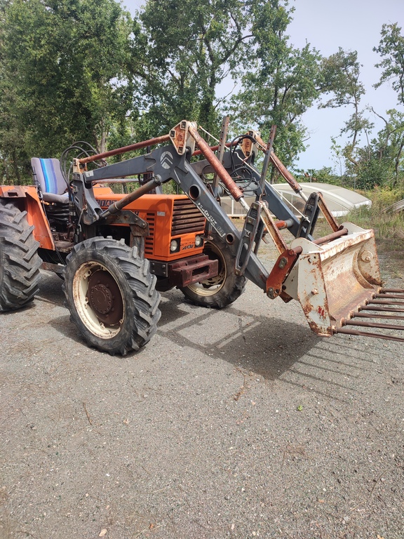

Un peu de news après démontage de la cabine. Présentation et adaptation d'un chargeur faucheux f3

Et voilà le chargeur opérationnel :super:
J'ai refait toute l'adaptation du châssis qui à la base était prévu pour un Renault refais des longerons et ressouder toutes les adaptations un boulot qui m'a pris pas mal de temps.
Pour la partie hydraulique j'ai commandé un kit pour chargeur avec le bloc de distribution le mono levier avec des téléflexibles.

Messages : 10075
x 223
Re: Fiat 670 HDT
chargeur FAUCHEUX F3 avec parallélogramme bien posé :super: :super: :super:
