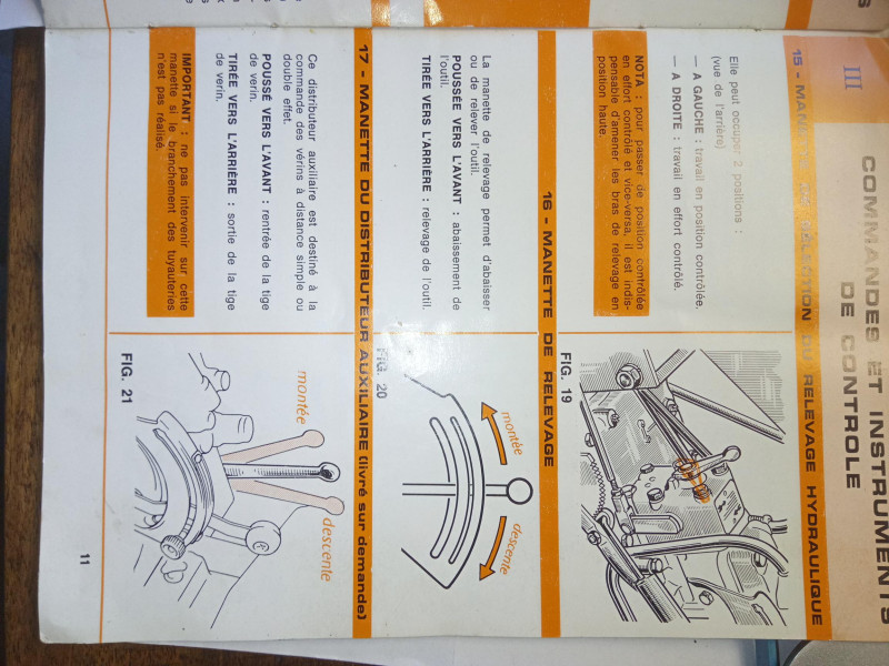

Bonjour au groupe d'un possesseur de 215. Ce tracteur que j'ai racheté à son premier propriétaire, le siècle dernier, me rend encore de grands services pour l'entretien des parcs et la nourriture des chevaux. Je suis curieux de savoir si certains d'entre vous ont connu le distributeur auxiliaire qui était en option à l'époque (idem pour le 250). Je ne ferai pas de folies pour en racheter un, mais si vous avez des histoires à raconter, c'est le moment. Si j'y arrive, je joins une photo de mon livret original du 215 et des pdf du distributeur auxiliaire, mais pour l'instant, je ne trouve pas. Merci d'avance
photo distri auxiliaire 215.jpg (161.43 Kio) Vu 2831 fois
Re bonjour, voici les éléments que je voulais joindre à mon message
