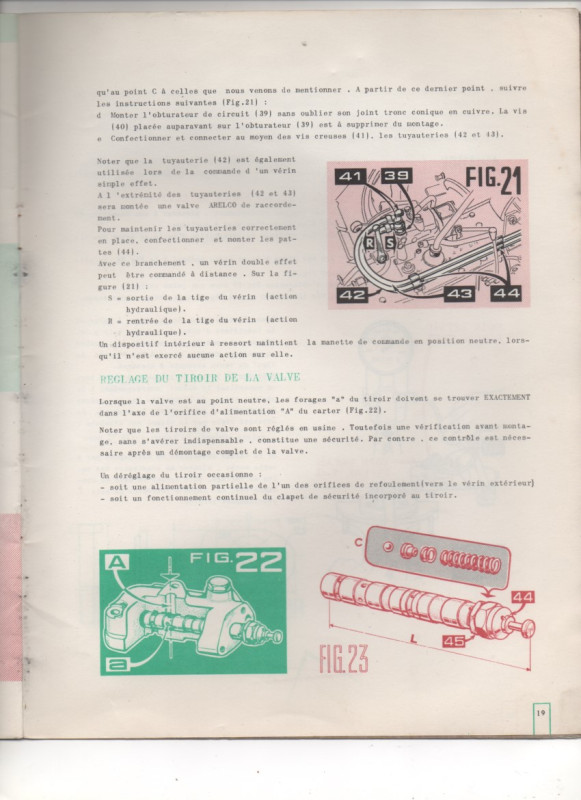

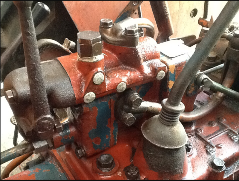

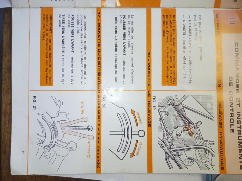

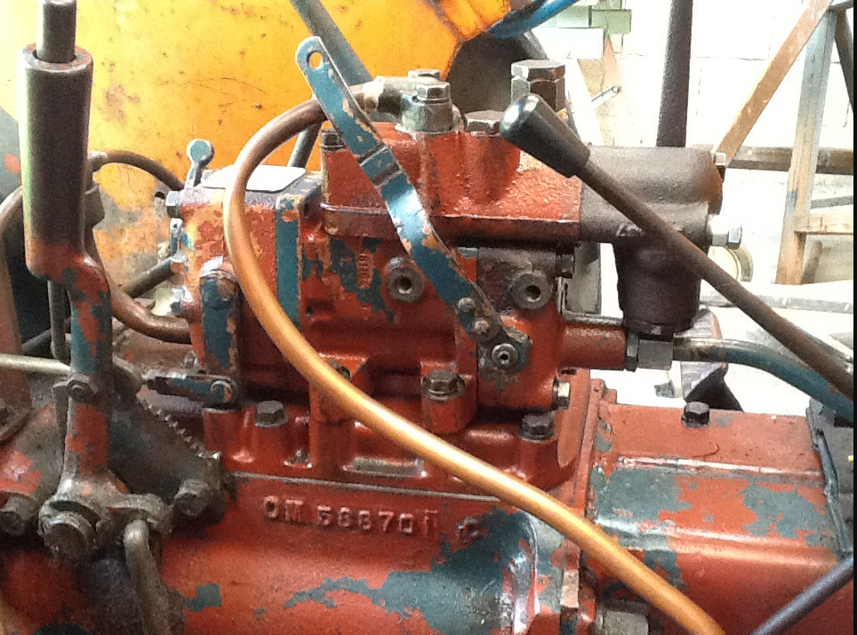

Bonjour au groupe d'un possesseur de 215. Ce tracteur que j'ai racheté à son premier propriétaire, le siècle dernier, me rend encore de grands services pour l'entretien des parcs et la nourriture des chevaux. Je suis curieux de savoir si certains d'entre vous ont connu le distributeur auxiliaire qui était en option à l'époque (idem pour le 250). Je ne ferai pas de folies pour en racheter un, mais si vous avez des histoires à raconter, c'est le moment. Si j'y arrive, je joins une photo de mon livret original du 215 et des pdf du distributeur auxiliaire, mais pour l'instant, je ne trouve pas. Merci d'avance

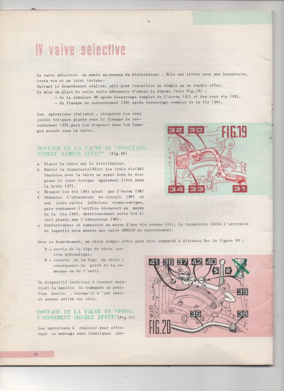

Bonjour Pierrot, voici le paragraphe "valve sélective" qui se monte sur le distributeur pour mettre des prises hydrauliques.
RELEVAGE HYDRAULIQUE A POSITION ET EFFORT CONTROLES SUR LES SOM 271, SOM 272,SOM 273,SOM 215,SOM 250,SOM 300 :

Re bonjour, voici les éléments que je voulais joindre à mon message

Bonjour, j'ai actuellement un someca 215, j'ai une fuite hydraulique au niveau de l'axe de commande du relevage hydraulique, c'est l'axe qui sort du distributeur ou la manette est fixé dessus, quelqu'un peut il m'aiguiller ?

si l'axe de commande tu as le distributeur présenté par notre ami JEAN CLAUDE
je pense a un joint torique

référence actuelle du joint torique:86629543 (ancienne 575.094).
