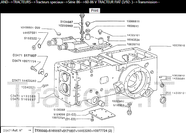

Jauge_2023-10-19 133127.png (104.36 Kio) Vu 6638 fois
Jauge 5134687 ;5171837 Bouchon ; 174453280 Joint torique ;
10977724 Vis: vérifier si c'est pas le bouchon de niveau, il à l'air à la même hauteur que le trait de la jauge.

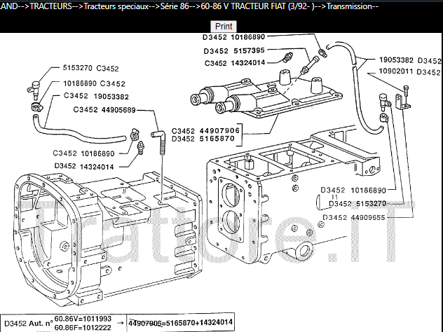

Reniflard_ 2023-10-19 132948.png (119.25 Kio) Vu 6638 fois
Reniflard 5153270

Je viens de voir les éclatés de Jean Claude,
Ce n'est pas la mème boite-pont que le 60-90,donc la jauge n'est peut-étre pas la mème?
Re: Longueur jauge hydaulique
Posté : 20 oct. 2023 07:03
par marcou
oui un reniflar est visser sur la boite au dessus adroite et le tuyau plastique remonte sous le volant
