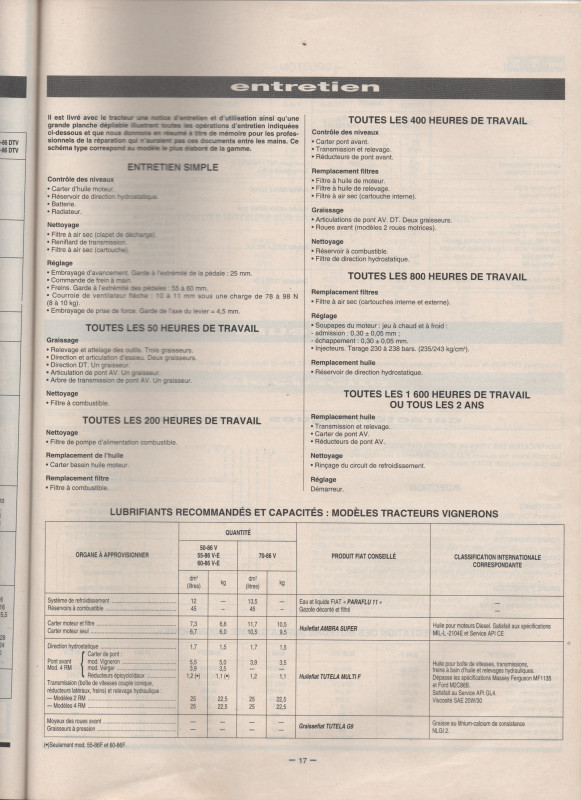

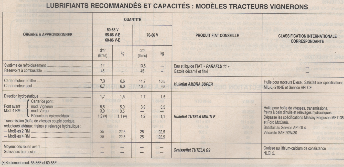

Bonsoir Marcou, je ne sais pas pour la jauge, mais j'ai la page d'entretien avec les contenances et les qualités d'huile:

Merci j ai également se papier mais l ancien proprio a perdu la jauge donc pour le niveau c es compliquer

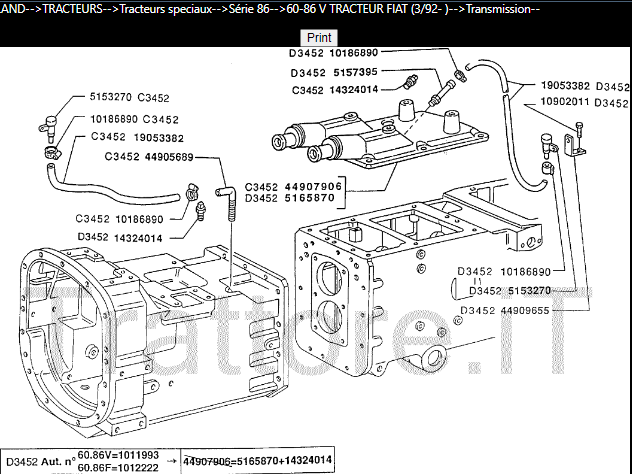

car j ai de huile qui sort par le reniflard sous le cache au tableau de bord
Messages : 3697
Re: Longueur jauge hydaulique
Bizarre, tu veux dire sur le carter de la boîte? Sous le tableau de bord, c'est plutôt l'huile de direction.

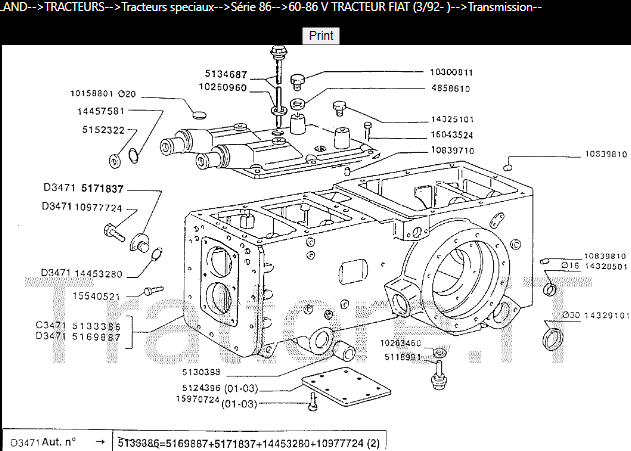

Jauge_2023-10-19 133127.png (104.36 Kio) Vu 6627 fois
Jauge 5134687 ;5171837 Bouchon ; 174453280 Joint torique ;
10977724 Vis: vérifier si c'est pas le bouchon de niveau, il à l'air à la même hauteur que le trait de la jauge.
Reniflard_ 2023-10-19 132948.png (119.25 Kio) Vu 6627 fois
Reniflard 5153270

Je viens de voir les éclatés de Jean Claude,
Ce n'est pas la mème boite-pont que le 60-90,donc la jauge n'est peut-étre pas la mème?

oui un reniflar est visser sur la boite au dessus adroite et le tuyau plastique remonte sous le volant
