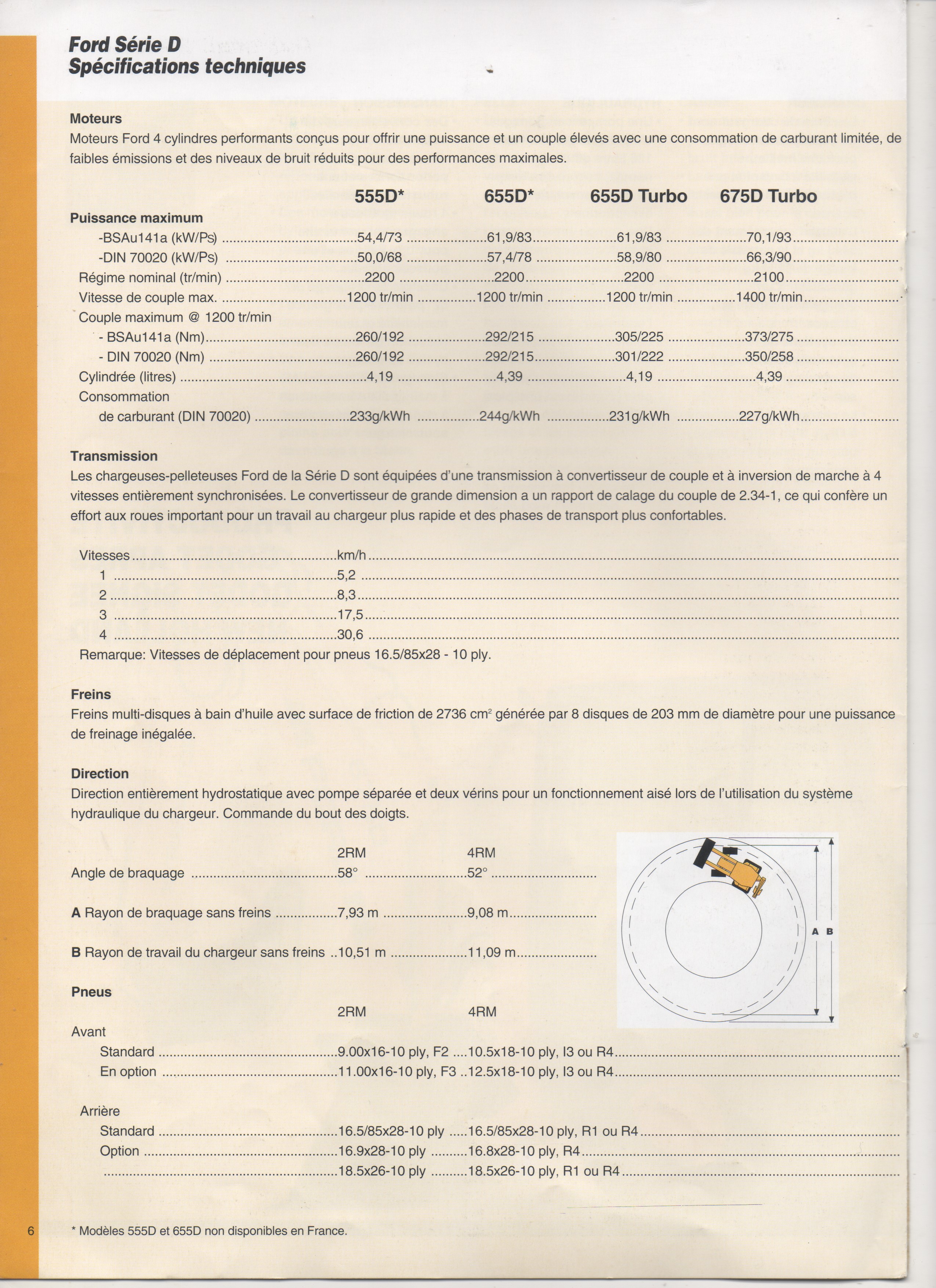

Bonjour. Je cherche desespérement la doc technique d'entretien de mon Tractopelle Fiat Hitachi FT 800.2 de 1994 que je viens récemment d'acheter. SI quelqu'un a ça je suis preneur.
J'ai notamment un probleme sur la direction assistée et je voudrai identifier le reservoir de direction.
Merci beaucoup pour votre aide !!

je ne connais pas ce modèle de tracto il est possible que l'huile de direction soit prise dans la boite pont
tu as une pompe double ou simple ?
sur les modèles de tracteur avec HI-LO il n'y a pas de réservoir de direction c'est l'huile boite/pont/relevage

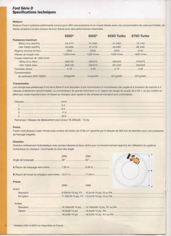

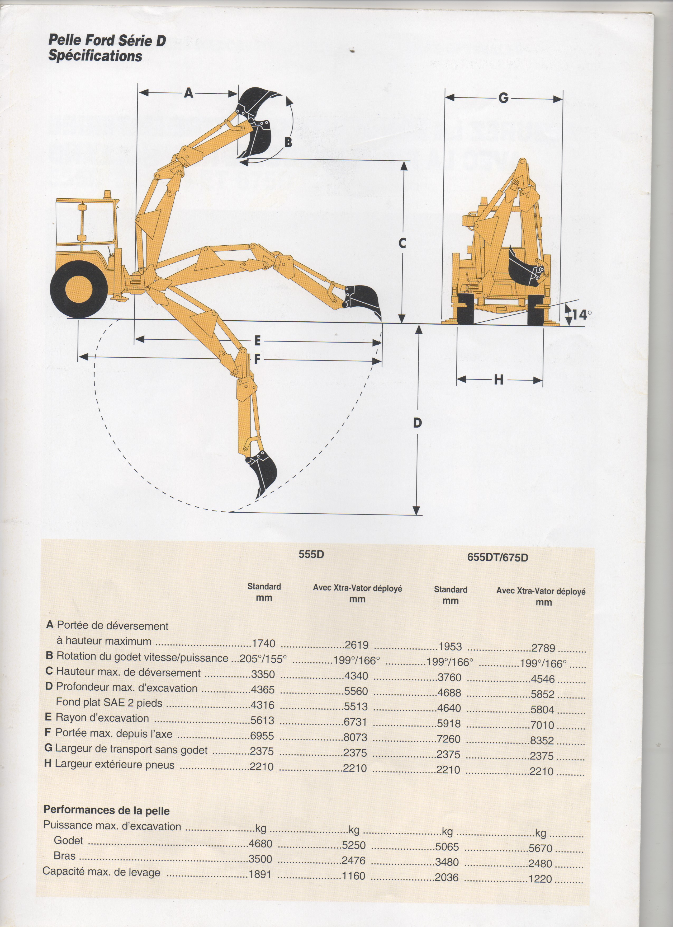

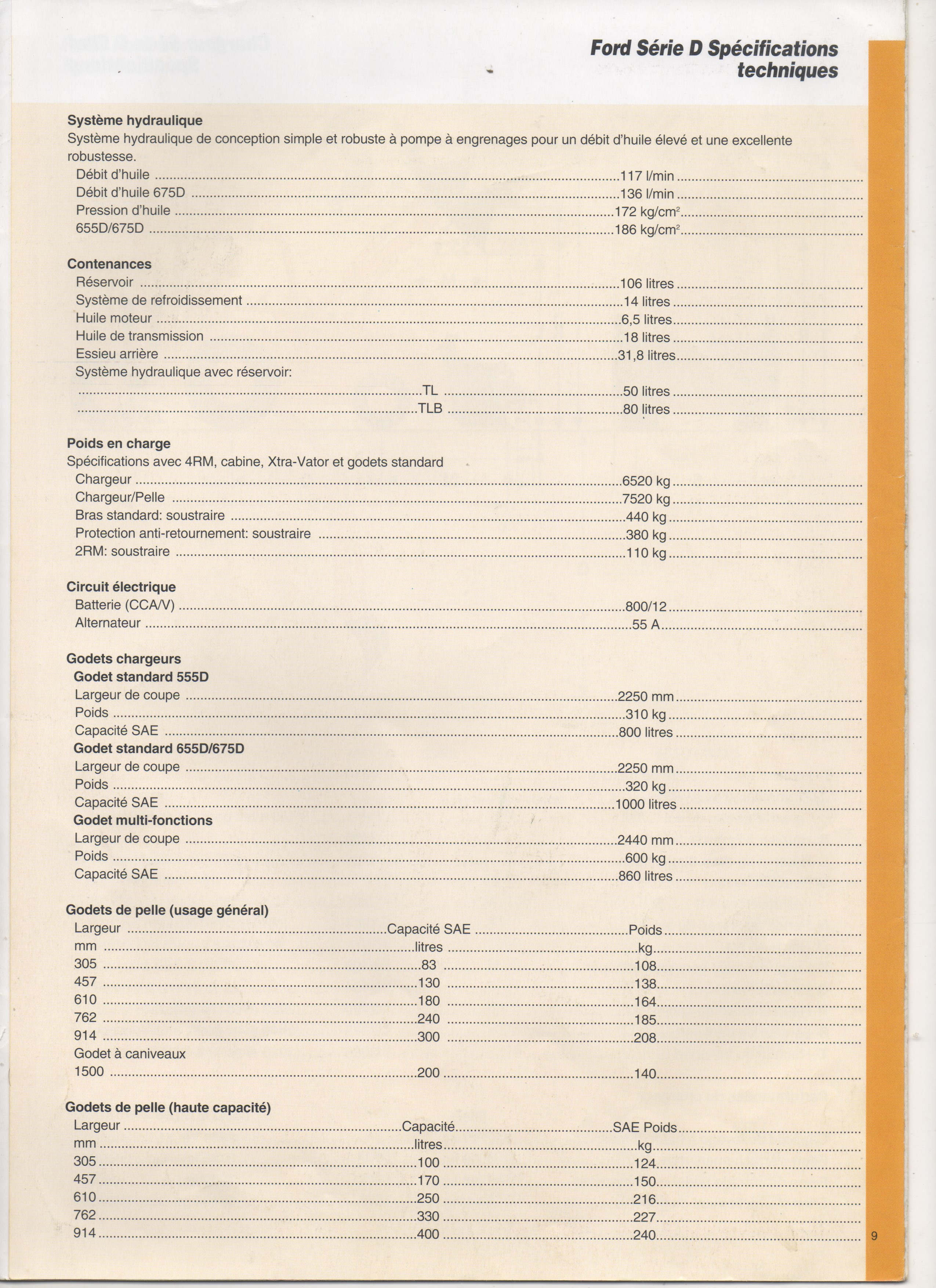

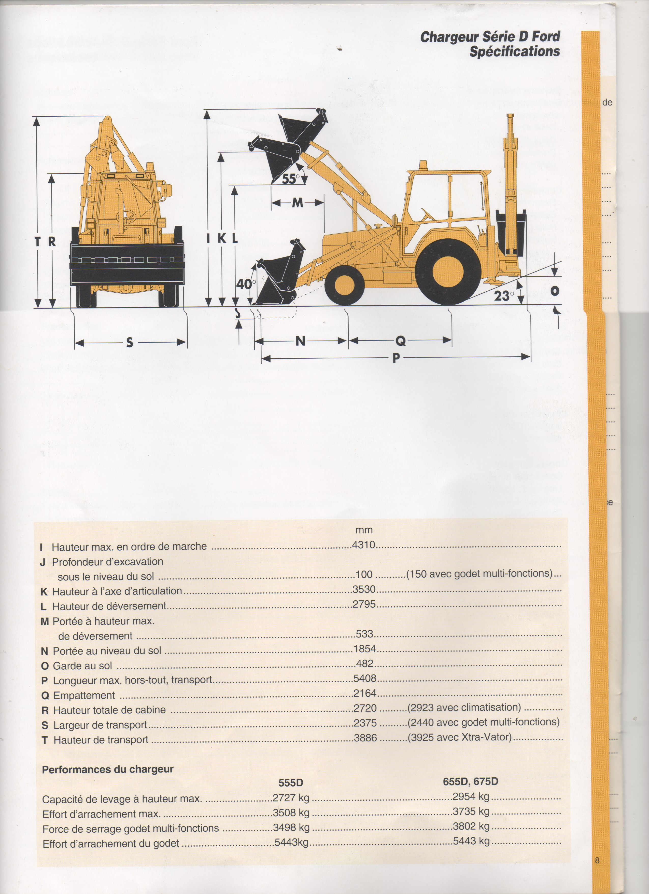

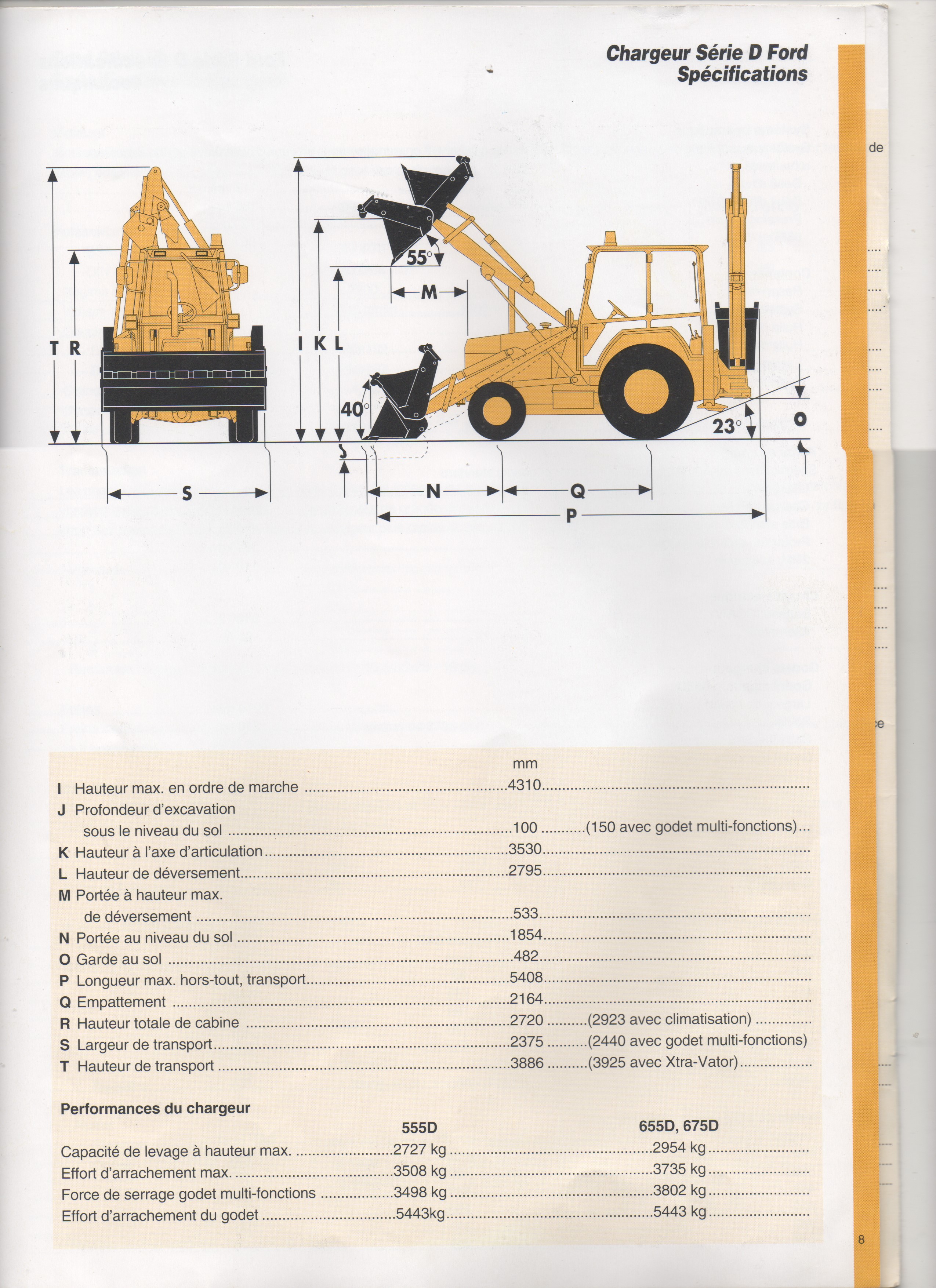

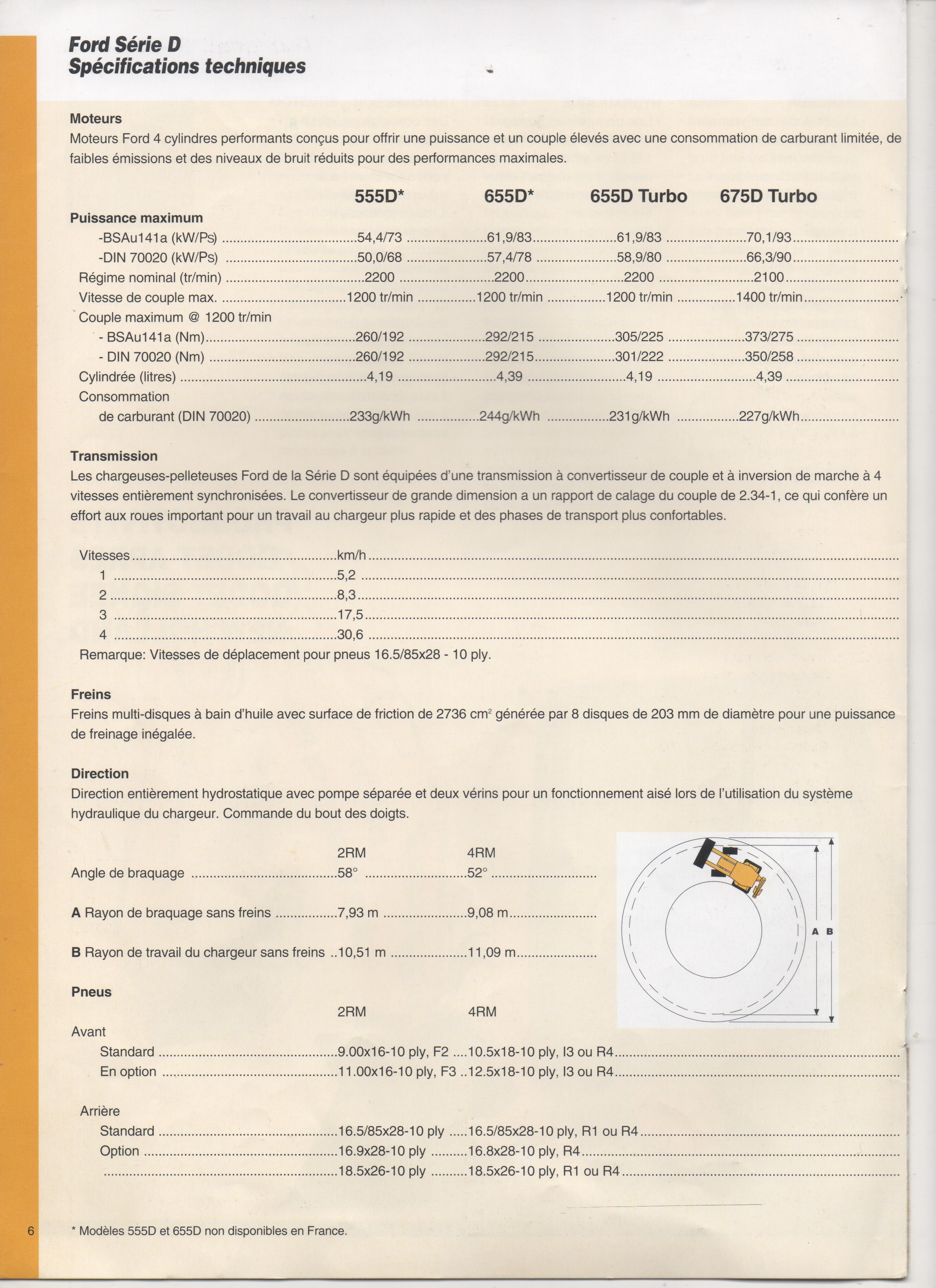

Bonjour, il ressemble au FORD NH 675 D Turbo ( 655 D Turbo ?):
FIAT HITACHI FT 800.2_2024-02-04 154129.png (650.39 Kio) Vu 10055 fois
Capture d’écran 2024-02-04 154658.png (753.99 Kio) Vu 10055 fois

Moteur FORD 4 cylindres
Messages : 3690
Re: Tractopelle Fiat Hitachi FT 800.2
