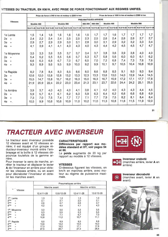

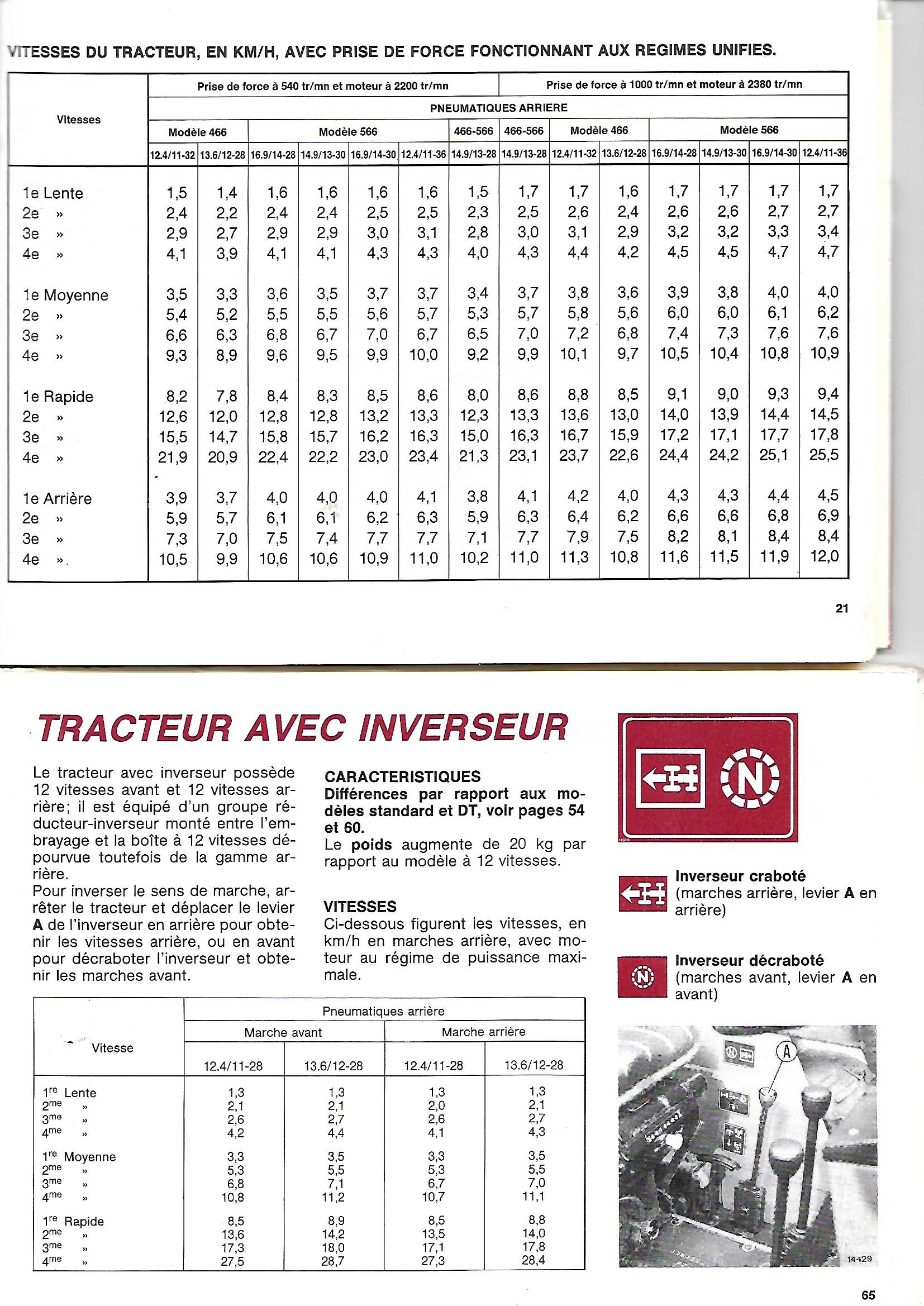

rapports de boite du 45-66 et du 466/566 (pneus différents)

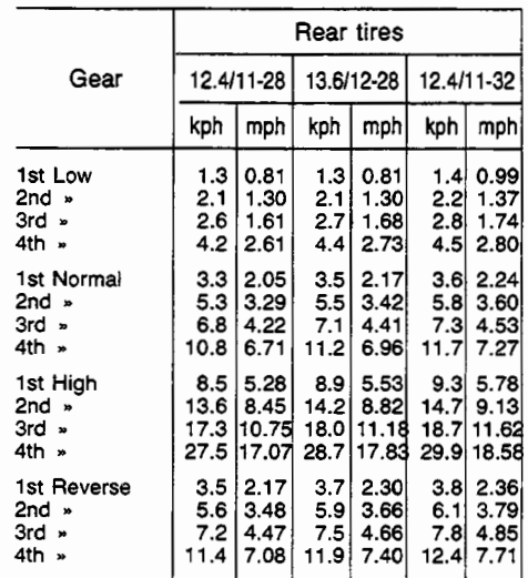

Pour le 45-66 std:
45-66-Vitesses_2023-11-05 191841.png (131.73 Kio) Vu 3564 fois

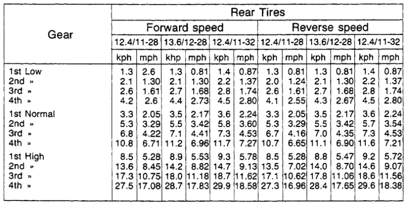

Pour le 45-66 avec inverseur:

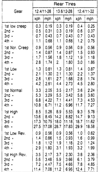

Pour le 45-66 avec 20 rapports AV:
45-66 DT -20 vitesses AV_ 2023-11-05 191459.png (90.61 Kio) Vu 3564 fois
