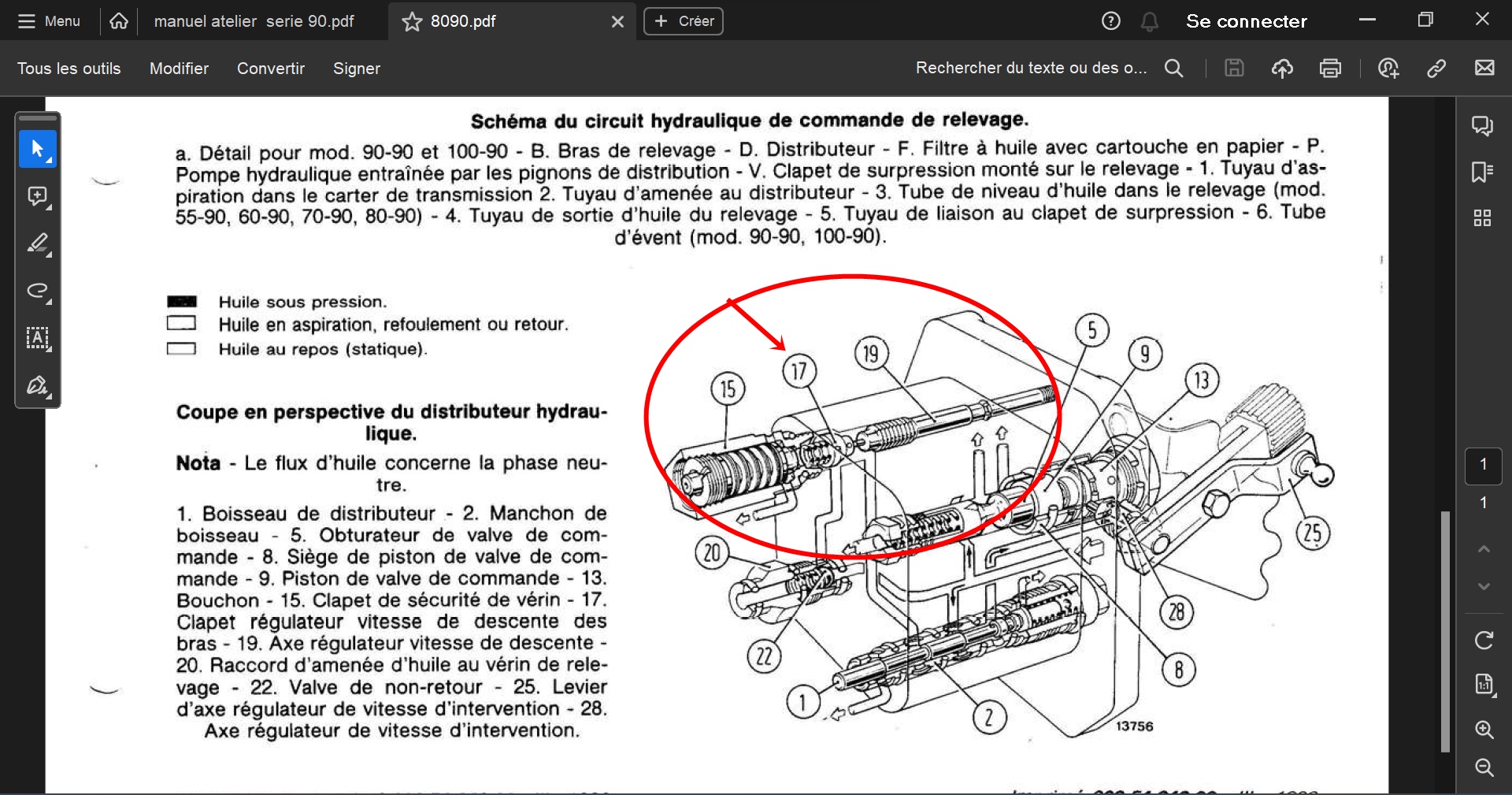

Re: relevage 80/90
donc , les commandes fonctionne bien.
Pour Thierry , j'ai fait fonctionné la commande manuellement et cela ne change rien. j'ai enlever le bloc relevage toutes les commandes sont fonctionnel à l'intérieur.
je pense au tiroir de commande, celui ci est marqué et à l'intérieur huile et de couleur "grisâtes" , sinon huile est propre, vidangée avec filtre neuf il y à 210 heures.
sur le tiroir, possibilité de passer un léger coup de papier de verre à l'eau ???

Re: relevage 80/90
moi perso je ponce les tiroirs avec du papier a poncé n° 600 et avec de l'huile , je ponce dans le sens rotative et je finis dans le sens longitudinale ( longueur )
mais tu a démonté le bloc , mais ne touche pas dans les réglages car il faut l'outillage spécifique
peut tu nous dire plus comment ça c'est produit la panne , qu'est ce que tu était a faire avec le tracteur et quel outil

Re: relevage 80/90
Pour moi le problème vient au niveau du système de ralentissement de descende , voir le clapet
