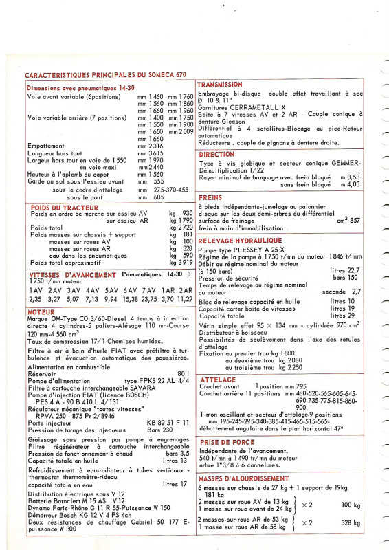

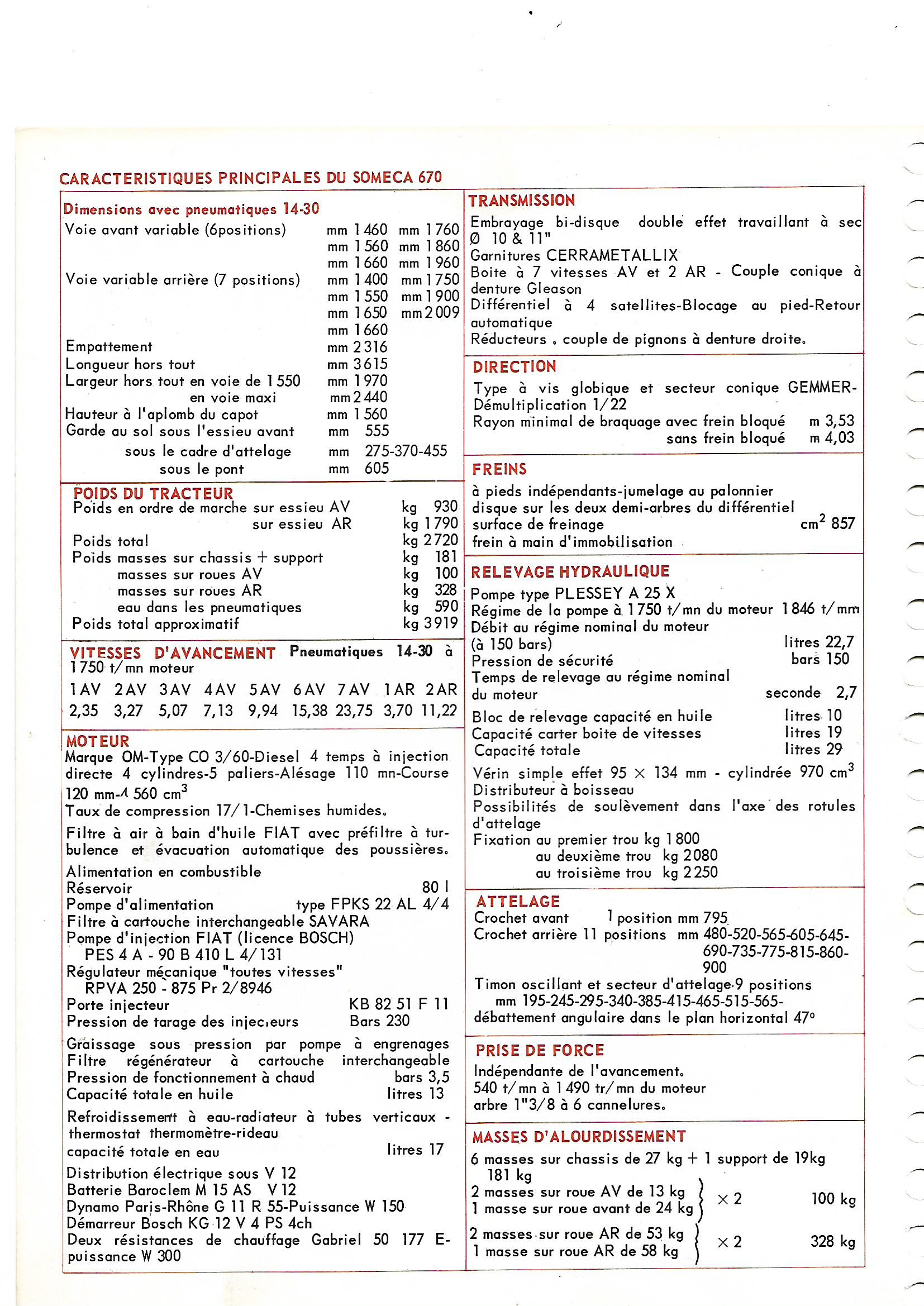

CARACTERISTIQUES du 670

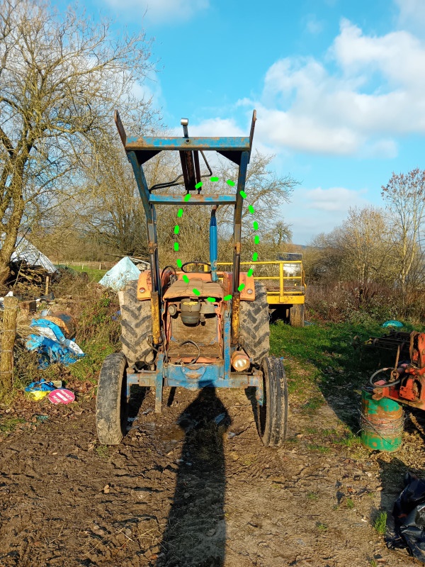

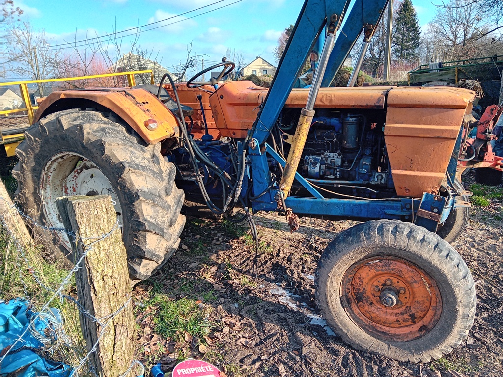

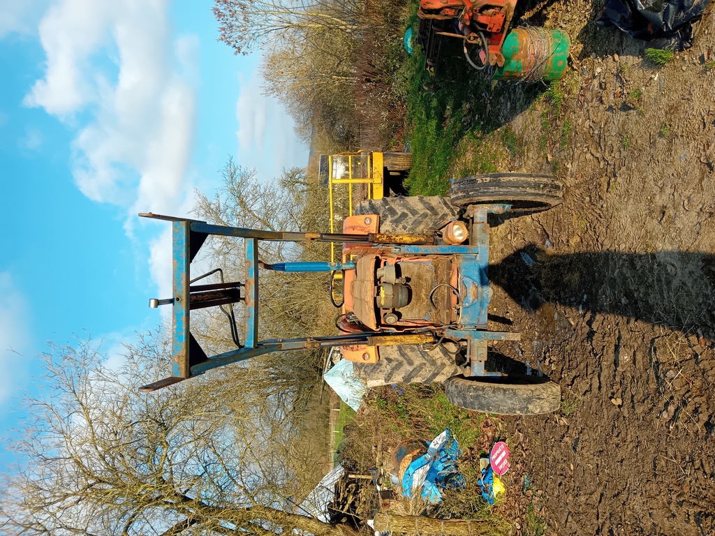

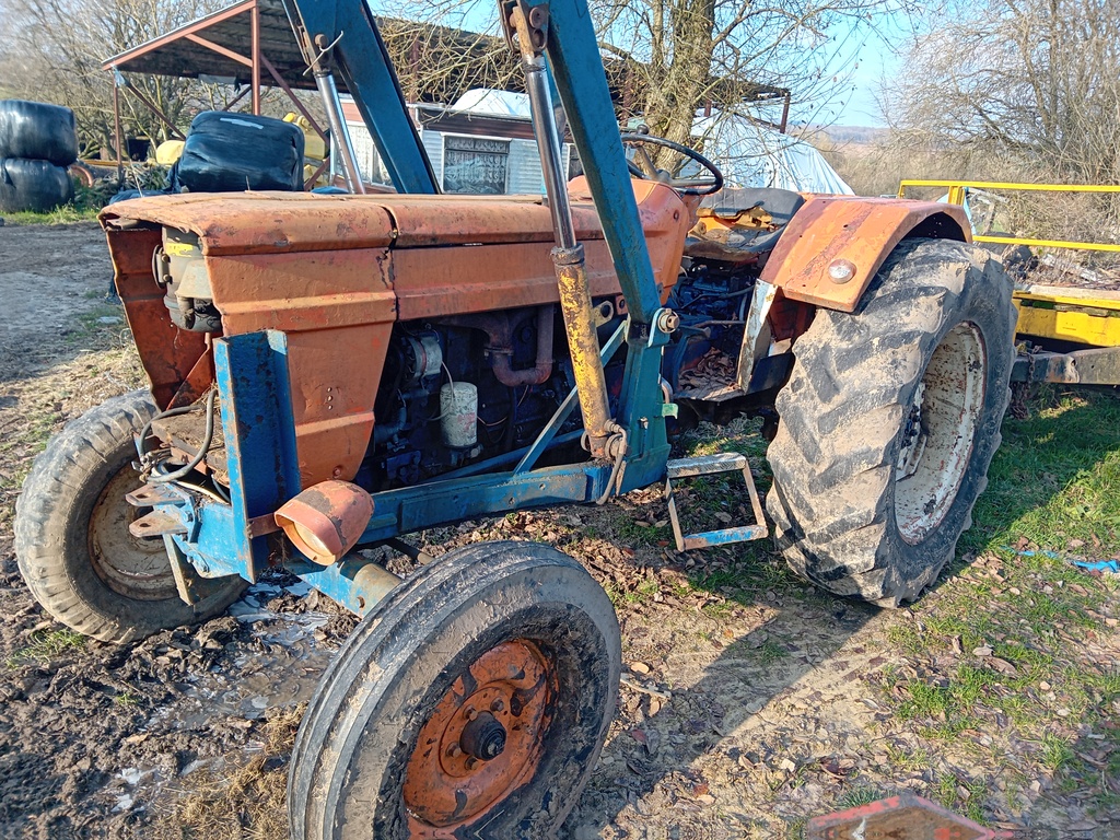

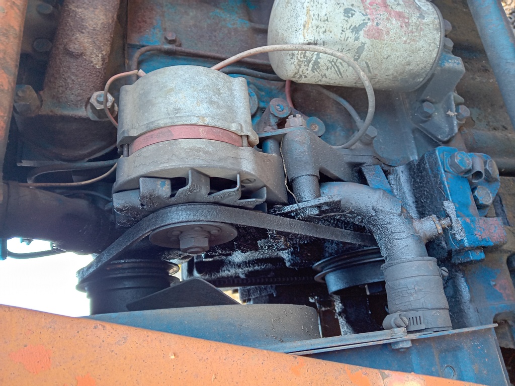

[Voici quelques photos , un bon nettoyage ,un entretient, mais j ai remarquer de l huile derrière l elice du radiateur il y aura certainement des joints à changer
Re: Bonjour de belgique
une bonne base
échappement libre ?
pour la fuite d'huile peut etre le joint du couvre culbuteur ?

Ecgapement libre ? C est à dire ? Il y a une buse d échappement mais elle est bleu comme le chargeur

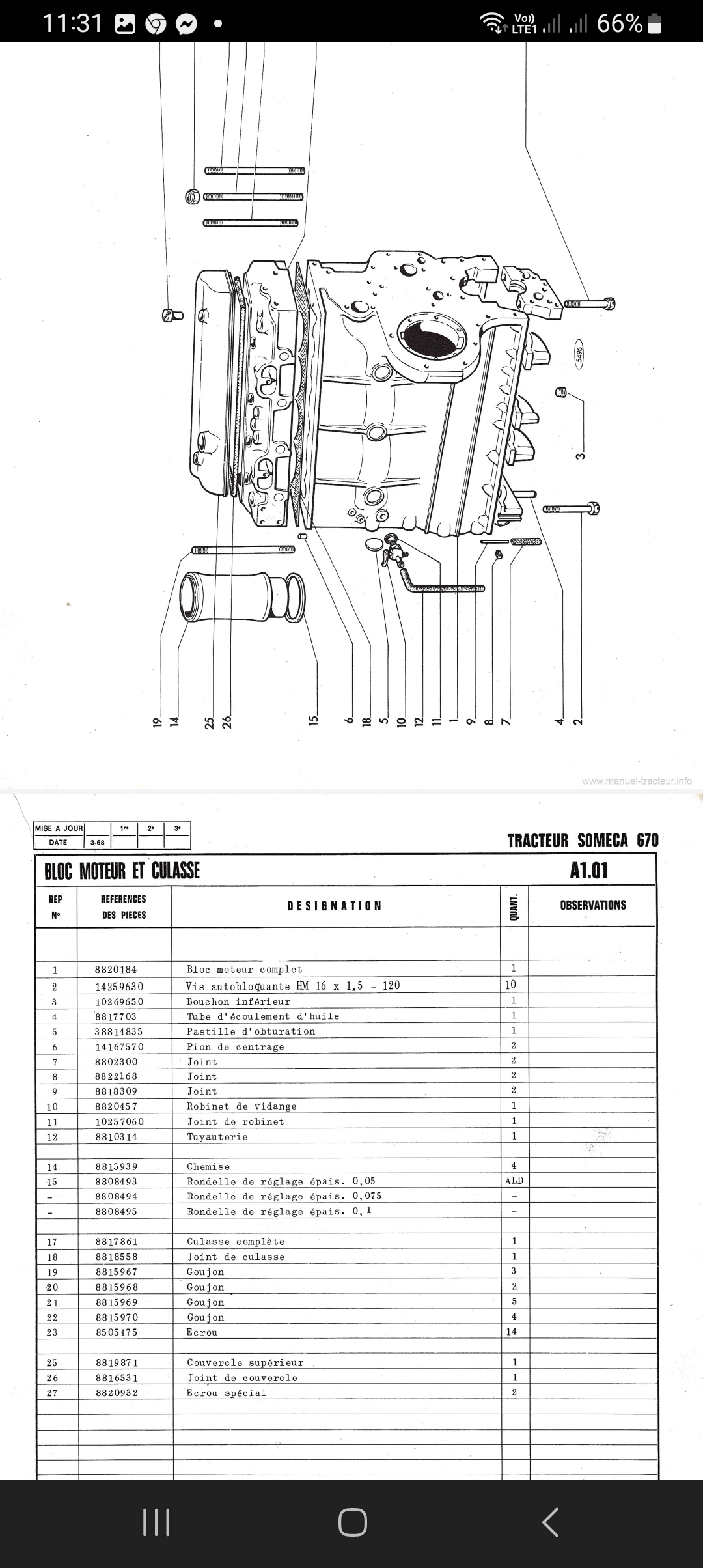

Le joint du cache culbuteurs hé suppose que cxest le numéro 26 sur la photo ci dessous ?

pour le joint oui c'est bien le n°26 mais je ne pense pas que ce soit lui ? MAIS plutôt le joint spy du vilebrequin a la poulie avant celle du bas

pour le tuyau d'échappement il valait le voir :super: :super:
tu nettoies bien pour déterminer la fuite
