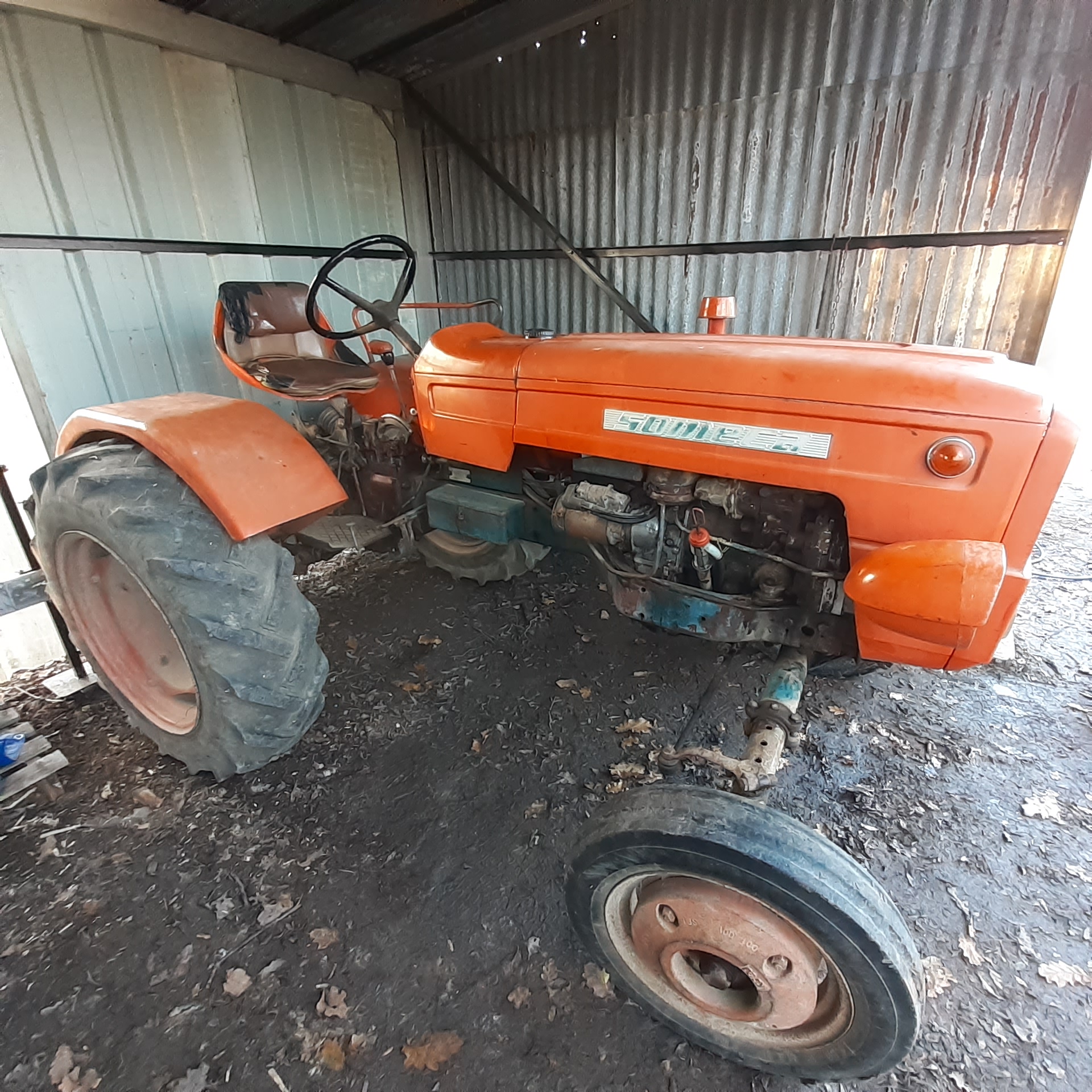

Bonjour, je viens d'acquérir un someca 215, je voulais savoir si quelqu'un peut m'aiguiller sur le distributeur de relevaient?
J'ai une fuite au niveau de l'axe de commande de la manette.

il est magnifique ce 215
tu devrais nous mettre une photo du distributeur pour la fuite

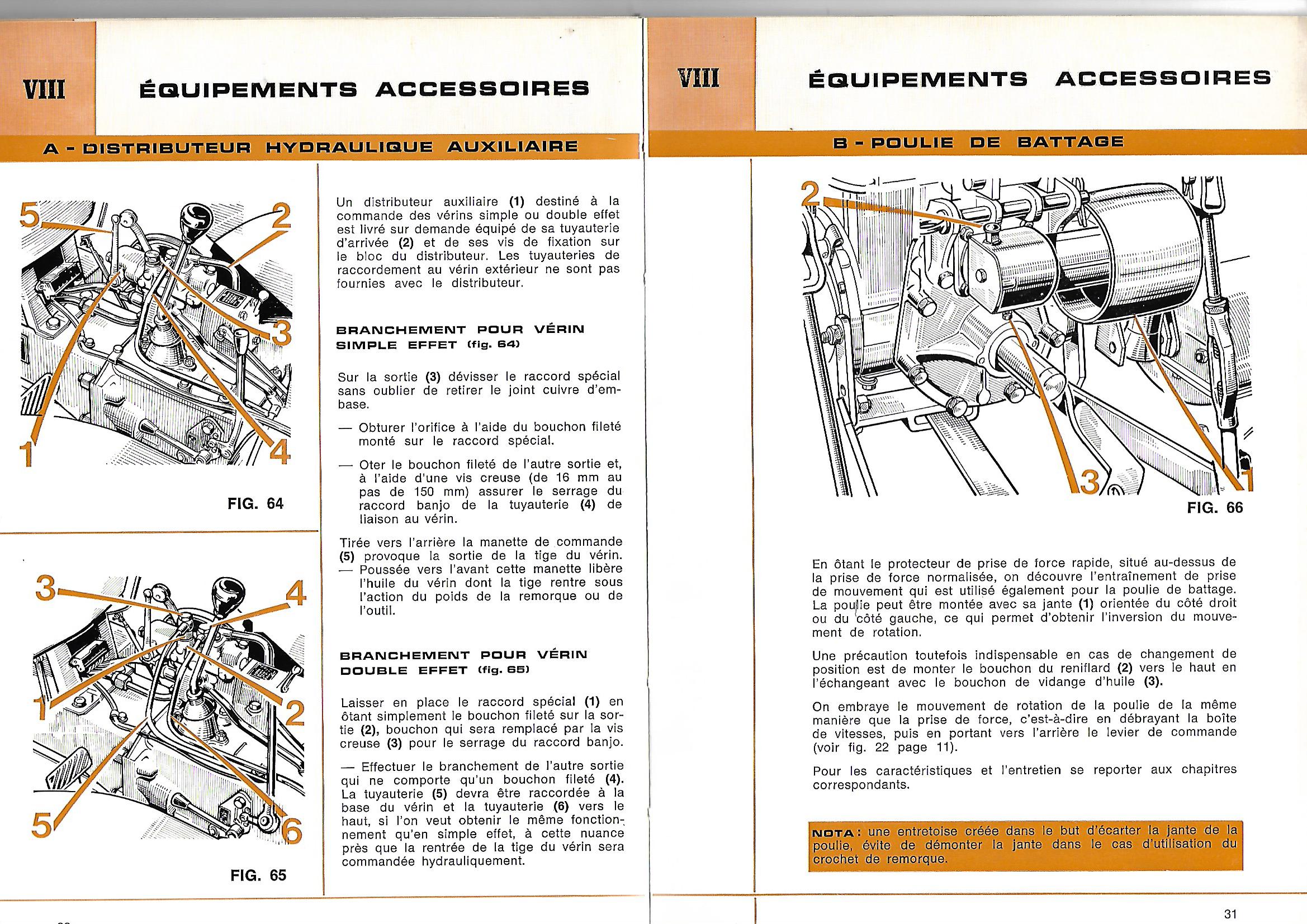

C'est au niveau de l'axe d'entrée de la commande du distributeur, repere 583835, comme sur la photo

Je suis à la recherche également de plusieurs pièces dont une garniture de siège ( ou assise), un joint de cache culbuteurs, un bouchon de réservoir à carburant et aussi si je pourrais trouver un distributeur auxiliaire d'origine pour avoir une prise arrière.
Merci à toute l'équipe
Messages : 10320
Re: Someca 215
pour la fuite vraisemblablement c'est le joint torique 575094
le joint de cache culbuteur identique au SOM 20,25 &271
le bouchon de réservoir identique au 315,415&615
pour la prise de benne sur le distributeur du tracteur tu peux mettre un tuyau par contre la réserve d'huile
du relevage indépendant est faible : 3 litres

Branchement prise hydraulique
