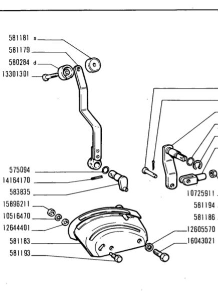

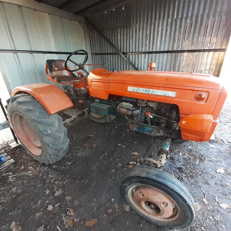

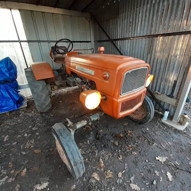

Bonjour, je viens d'acquérir un someca 215, je voulais savoir si quelqu'un peut m'aiguiller sur le distributeur de relevaient?
J'ai une fuite au niveau de l'axe de commande de la manette.

Posté : 03 déc. 2023 17:39
par Lemerle
C'est au niveau de l'axe d'entrée de la commande du distributeur, repere 583835, comme sur la photo

Posté : 04 déc. 2023 08:38
pour la fuite vraisemblablement c'est le joint torique 575094
le joint de cache culbuteur identique au SOM 20,25 &271
le bouchon de réservoir identique au 315,415&615
pour la prise de benne sur le distributeur du tracteur tu peux mettre un tuyau par contre la réserve d'huile
du relevage indépendant est faible : 3 litres
