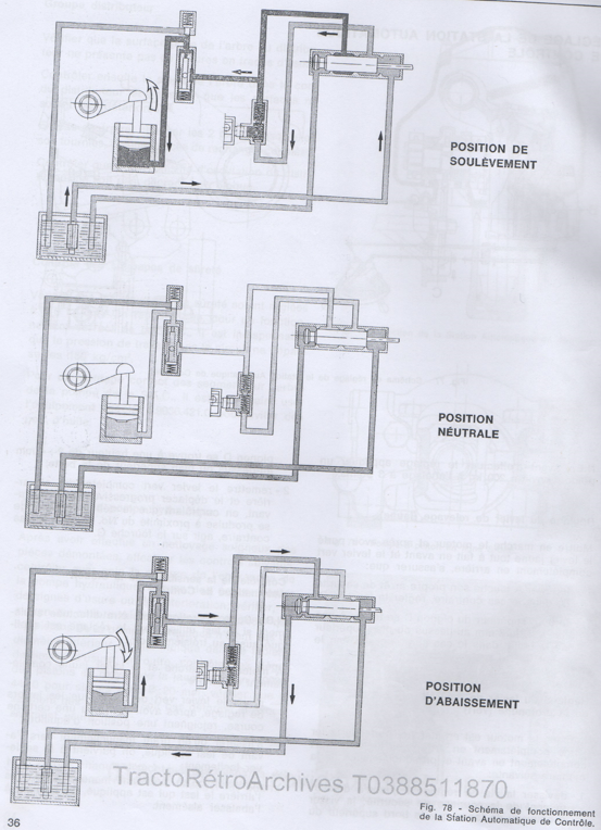

Voici la S.A.C.:
SAC_ 2023-12-31 103019.png (415.71 Kio) Vu 4013 fois

Jean Claude c'est quoi comme same ???? car pour bien faire il faudrait un retour libre , et par le bouchon de remplissage provoque une émulsion dans l'huile :pleur4:
Re: FENDEUSE SOCOMEP 15 T GD
Posté : 31 déc. 2023 13:28
Bonjour Thierry, c'est le SAME Minitaurus 60 Frutteto.Il n'y a pas d'émulsion d'huile .Le bouchon du dessus en plastique sert de reniflard , de jauge et bien sûr pour le plein car le relevage est indépendant..

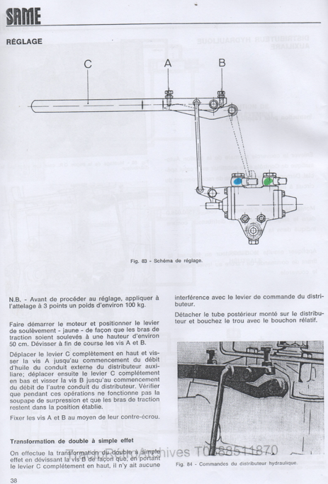

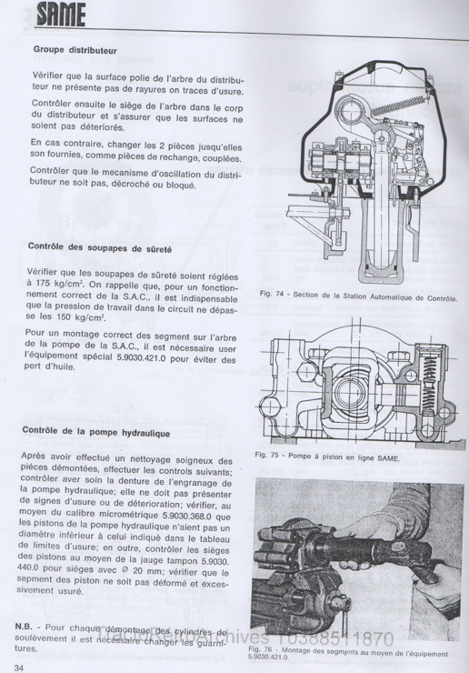

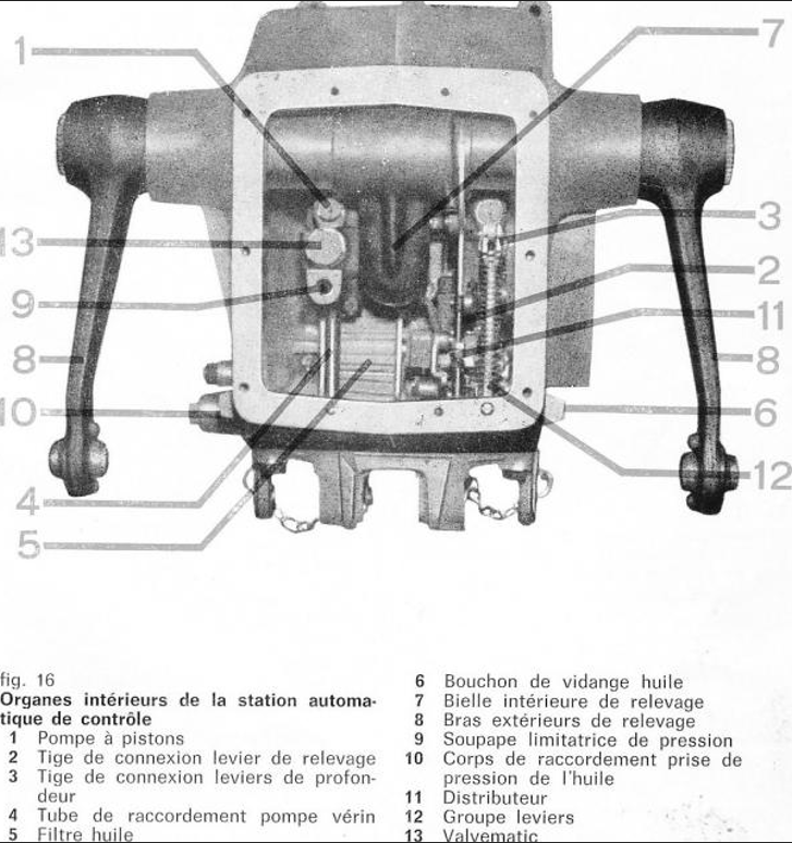

Posté : 31 déc. 2023 13:42
1_ 2023-12-31 134602.png (750.91 Kio) Vu 3997 fois
3_2023-12-31 134807.png (696.63 Kio) Vu 3996 fois
