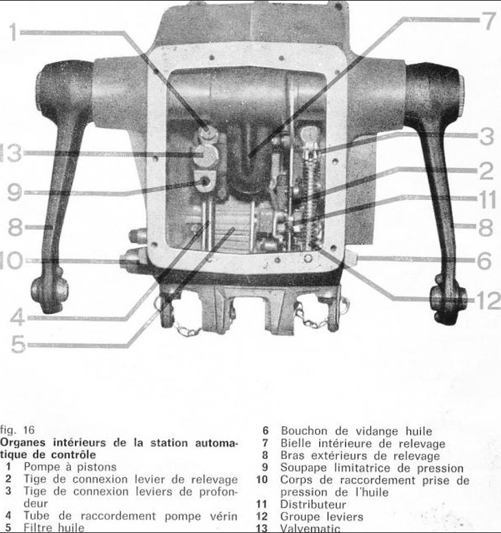

Bonjour, j'aimerais comprendre le fonctionnement d'après toutes les vues ci-dessous, tout l'enchaînement des leviers sous le volant à la barre de flexion. Merci.
SAC_ 2023-12-31 103019.png (415.71 Kio) Vu 4655 fois
0- Vue d'ensemble.
1- Carter.
2- Commandes et leviers.
3- Timonerie.
4- Commandes externe et interne.
5- Distributeur régulateur.
6- Pompe hydraulique.
7- Distributeur auxiliaire pour prises.

Merci JJ pour l'explication mais j'aimerais connaître le déroulé par rapport aux figures:
16 de fig 3 est branché à 2 de fig 4 ?
l'autre 16 de fig 3 est branché à 17 de fig 4?
sur la fig 4 , la roulette 30 est en contact avec le tampon 14 de la fig 8(barre de flexion)?
Ensuite le lien entre la fig 4 et la fig 5?
La pompe fig 6 est commandée par les pignons en lien avec l'arbre entre la bv et le pont?
Le lien entre la pompe et le relevage?
Fig 8, la barre de flexion , c'est le ressort qui réagit et pousse la roulette 30 fig 4?
Le montage du distributeur régulateur , bien que j'ai trouvé une bonne partie et le montage de la pompe ?
Merci.

La pompe est bien entraînée par un pignon en bout d'un arbre qui vient de la BV.
J'ai refait ma SAC il y a quelques années sur mon Taurus 60. Je n'avait plus d'hydraulique sur le tracteur lorsque je l'ai acheté du a une casse de la pompe.
Voici le lien de la réfection de la SAC.
https://passionsamedeutz.vraiforum.com/ ... rus-60.htm

le modèle de base de la S.A.C. a été conçu pour contourner le brevet "FERGUSON"
au départ ce relevage était indépendant et la pompe à palette entrainé par l'arbre de prise
de force
évolution sur la gamme CENTURION une version export se composait d'une pompe à engrenages qui alimentait les distributeurs pour éviter qu'en débrayant la prise de force le relevage cessait de
fonctionner variante sur le TAURUS un troisième disque d'embrayage évitait cet inconvénient
ensuite la pompe est devenue à engrenages (EXPLORER) et la S.A.C. prenait son huile dans la boite/pont
une autre version avec un control d'effort par le troisième point
