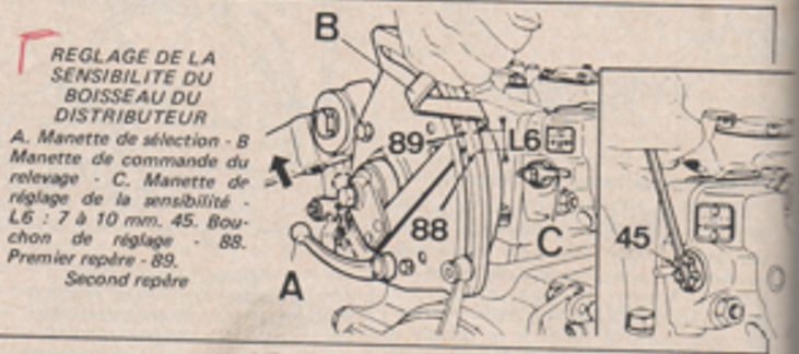

Bonjour, niveau d'huile, qualité corrects, filtre propre, pas de prise d'air, régler la sensibilité:

Bonsoir, voir le réglage de la sensibilité:

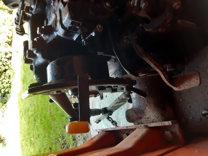

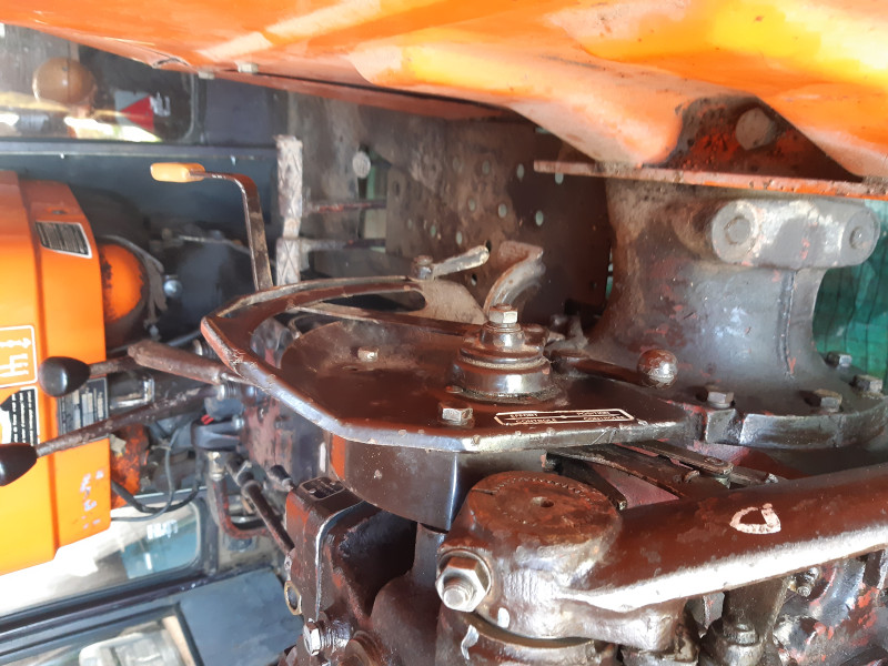

bjr a jean claude et a jj en vous remerciant pour votre aide je joint quelques photos pour voir la hauteur de la manette si ca permet de me mieux situer le probleme , des que le collegue passe on fera le reglage comme indiquer merci cdl vercors 38

le coin de verrouillage n'est pas indispensable je te mets les réglages
