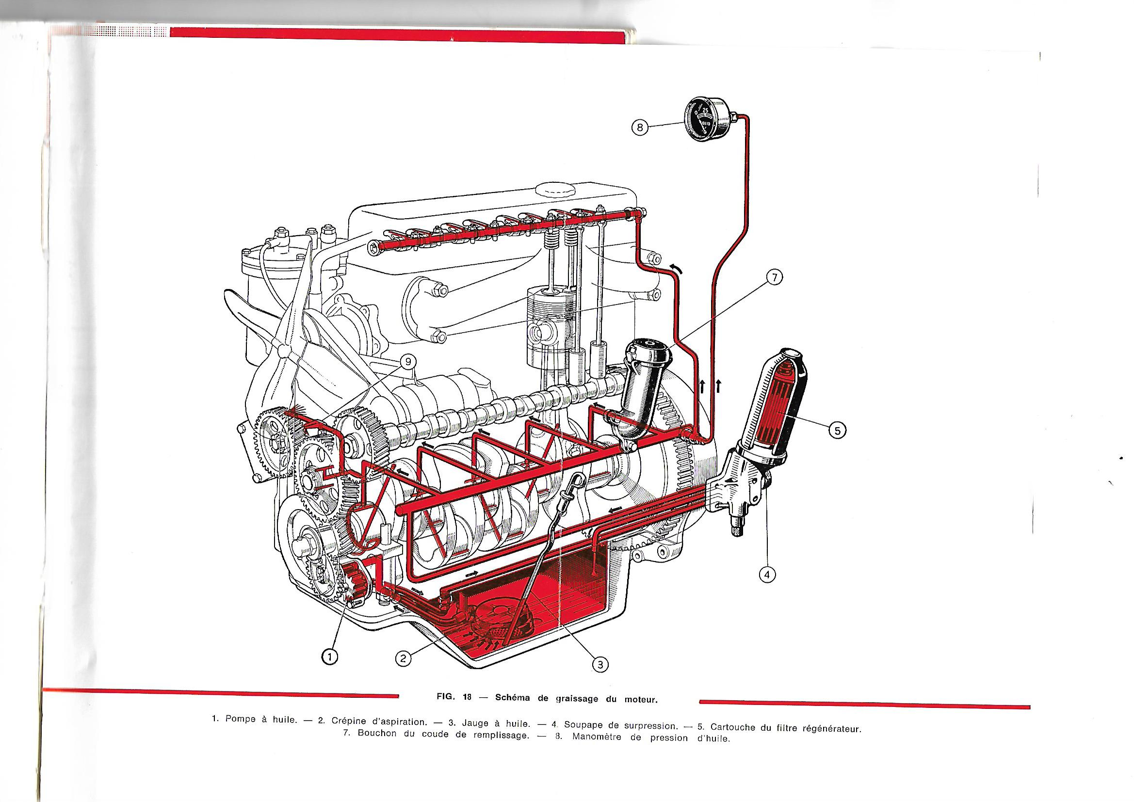

circuit de graissage il est possible que le tuyau qui alimente la rampe des culbuteurs soit coupé
Re: Fuite huile derrière plaque de visite
D'accord, avez-vous une idée de comment je peux vérifier/régler le problème si le tuyau de la rampe culbuteur est coupé ? Avec un fil en acier ?

si le tuyau est coupé la rampe de culbuteur sera mal alimentée

J'ai vérifié le tuyau qui alimente la rampe des culbuteurs, il fonctionne bien. J'ai dévissé la vis banjo du haut et en démarrant 10 secondes, il y a bien eu 50cl à sortir par le tuyau. Est-ce normal selon vous ?

ce n'est pas un problème d'huile ni de pression
la rampe de culbuteur semble bien alimentée
en déposant la carrosserie du réservoir tu verras peut etre plus clair ?
