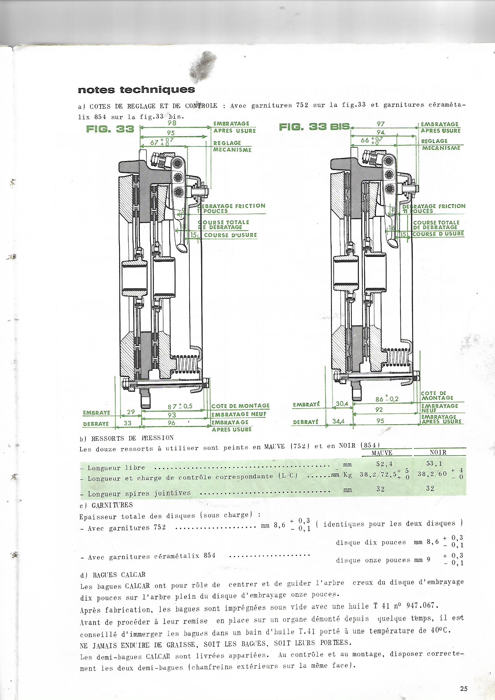

j'ai déja mis la coupe de l'embrayage du 670 dans le forum tu devrais le parcourir et si tu ne le trouves pas
je le remetterai
il est possible de le remplacer par un disque organique par contre il faut bien regarder l'état du plateau
et de le cloche et parfois ces pieces sont à rectifier

Bonjour merci pour cette réponse constructive les états de surface ne sont pas parfaits il faut que je vois si j'arrive à faire un montage sur le tour pour les reprendre un peu par contre j'ai l'impression que les pastilles ont enlevé de la matière je pense que les plateaux ont bien dû perdre 0,5 a 0,8 mm.... Cdt yp
