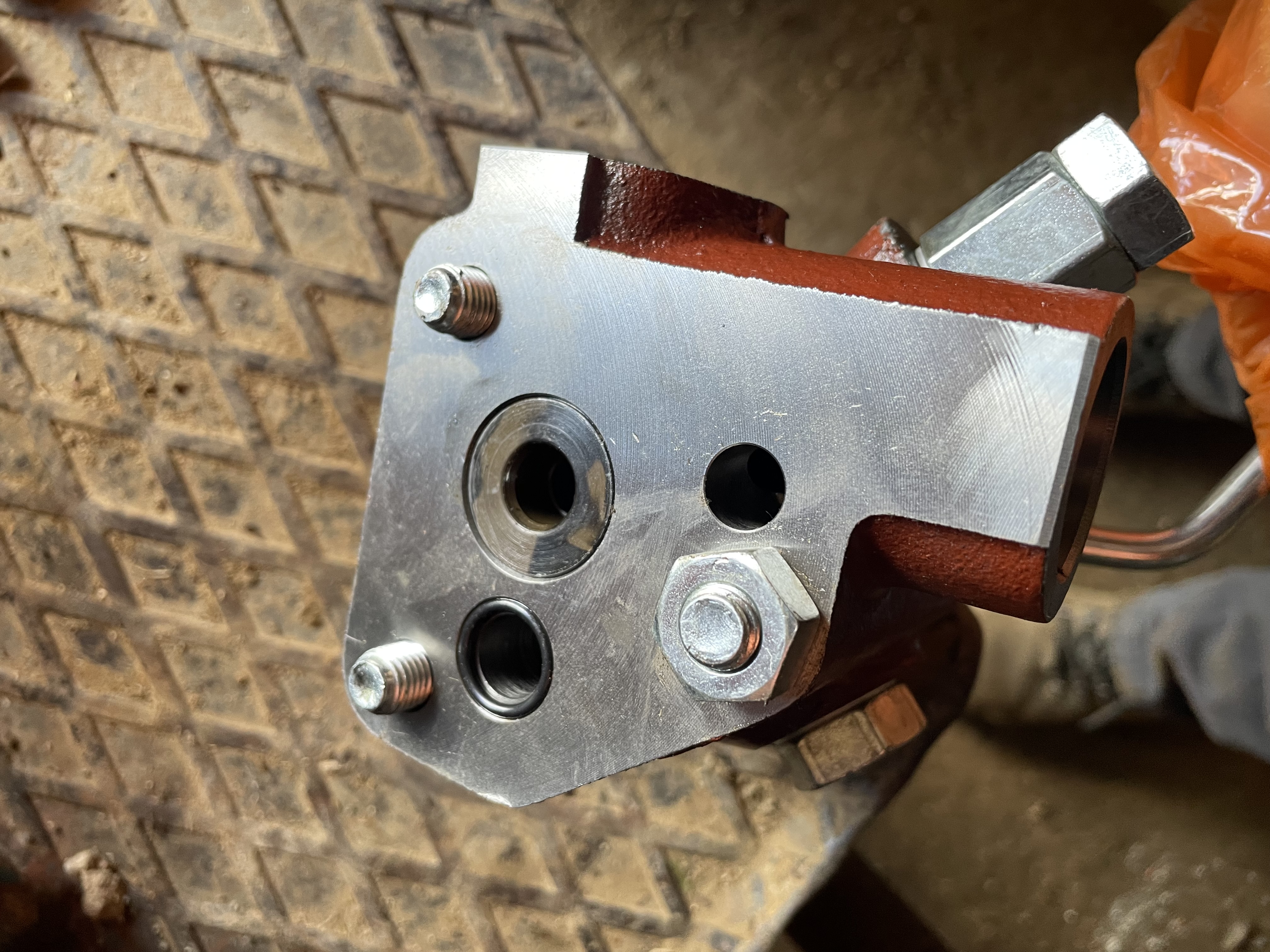

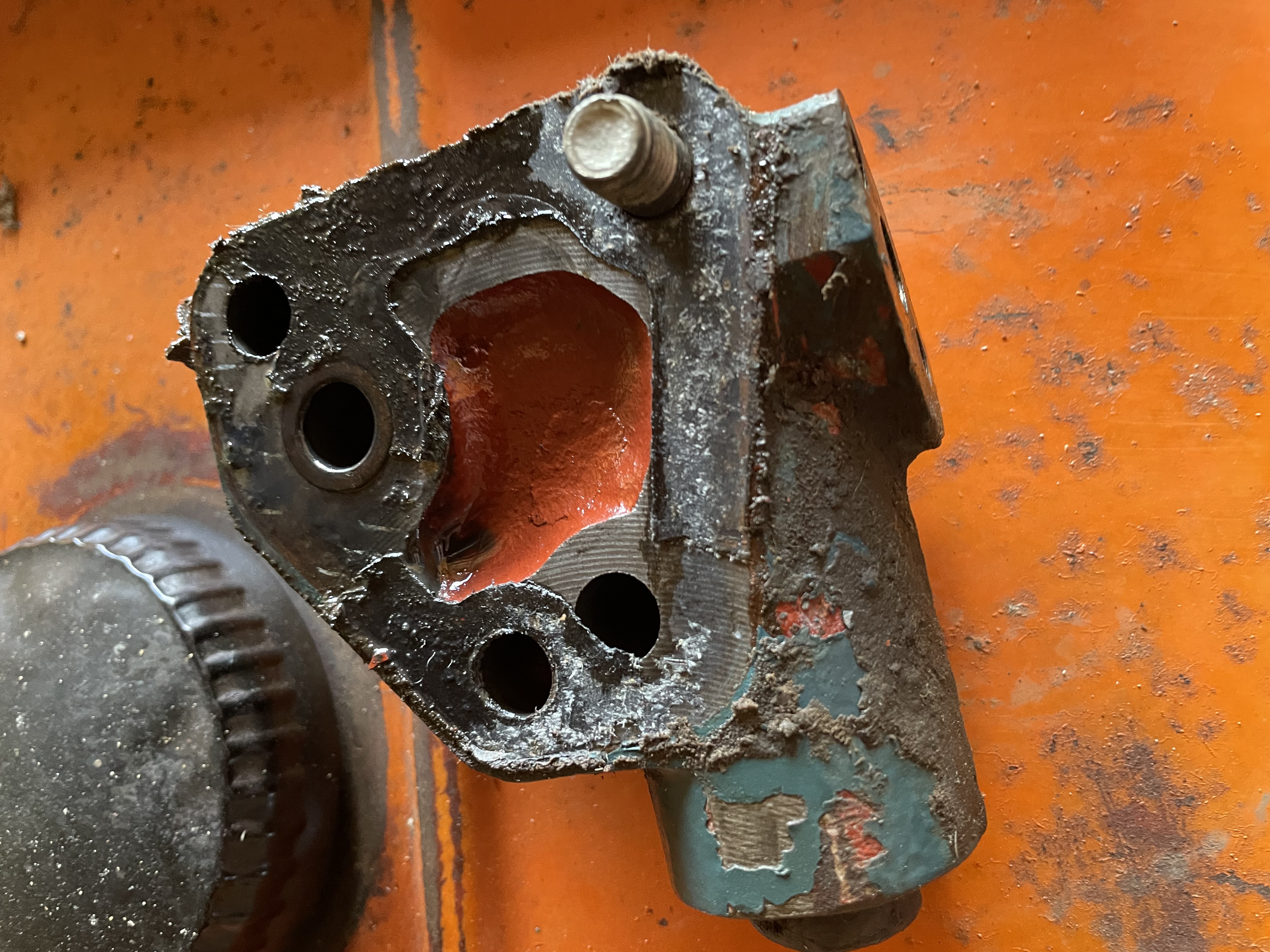

Il y a peu, j’ai acheter un someca 415 (mon premier som). Je dois monter un distributeur hydraulique et je me pose une question.

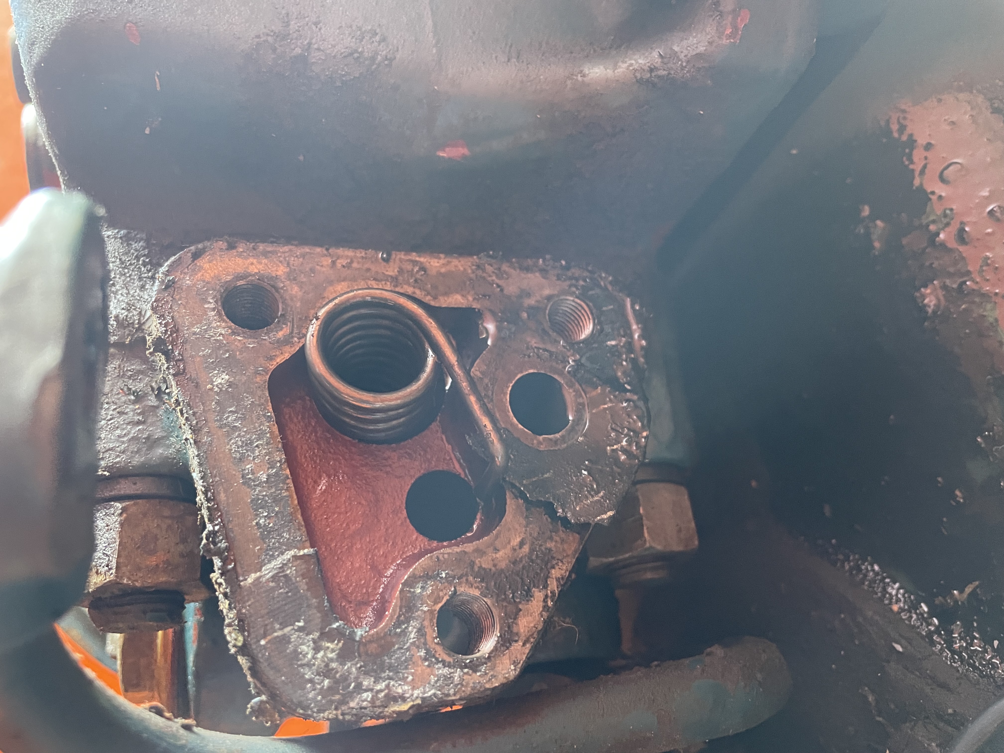

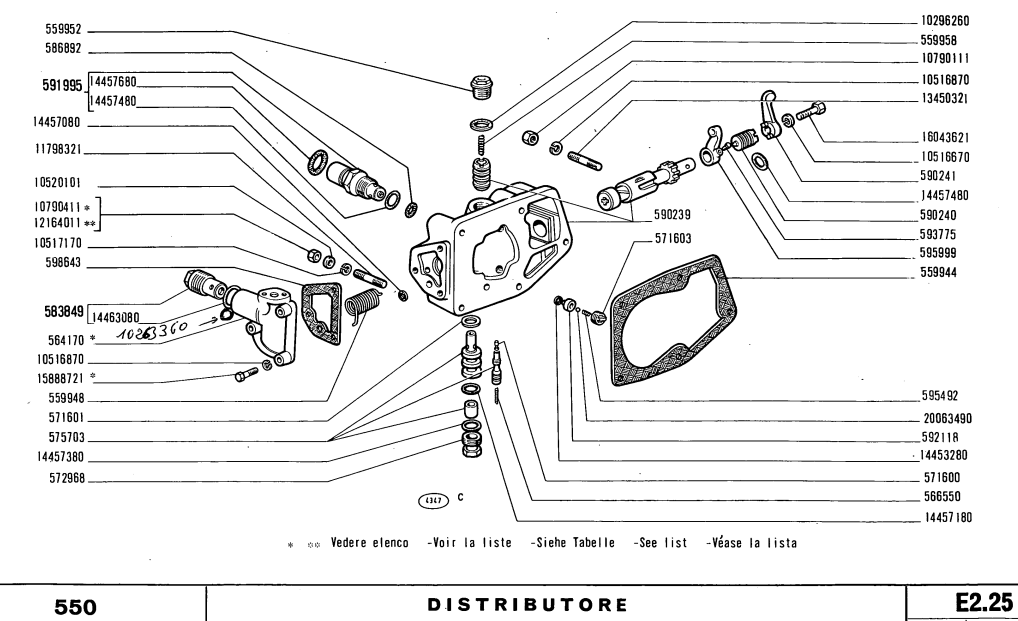

Après avoir démonter la " plaque" qui remplace le distributeur, je m’aperçois qu’il y a un ressort ( voir photo).
Faut il que j’enlève ce ressort ou que je le laisse et je monte le distributeur ?
Ça me paraîtrait bizarre de le laisser car sur le distributeur il n’y a pas de creux comme sur la plaque pour laisser la place au ressort…
Pas d’inquiétude, je vais remplacer le joint papier qui n’es pas beau.
Distributeur neuf
Distributeur neuf
Plaque qui remplace le distributeur
Emplacement du distributeur ou de la plaque

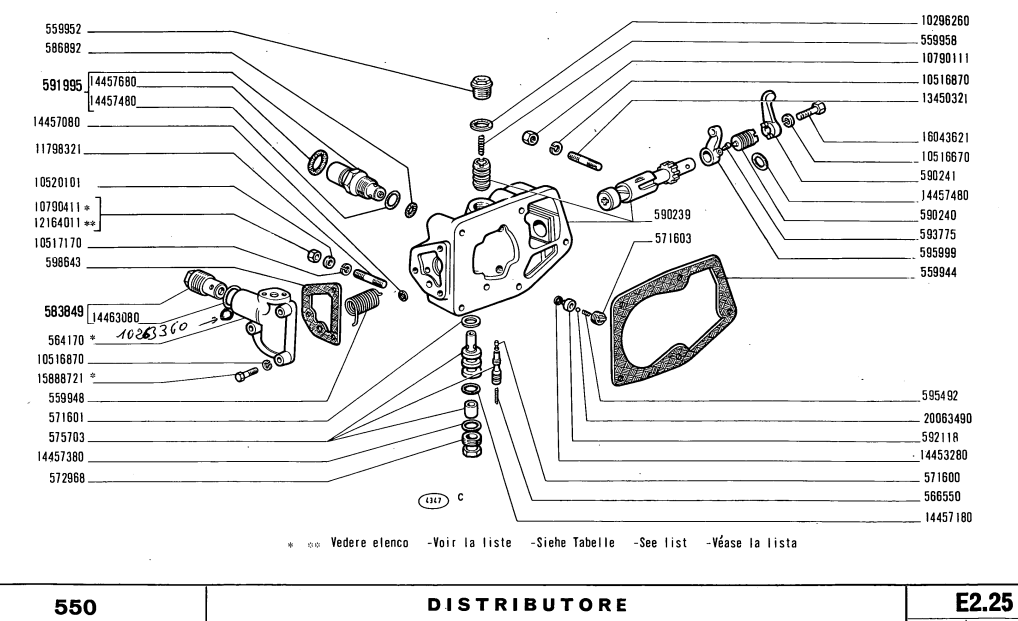

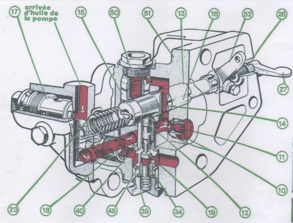

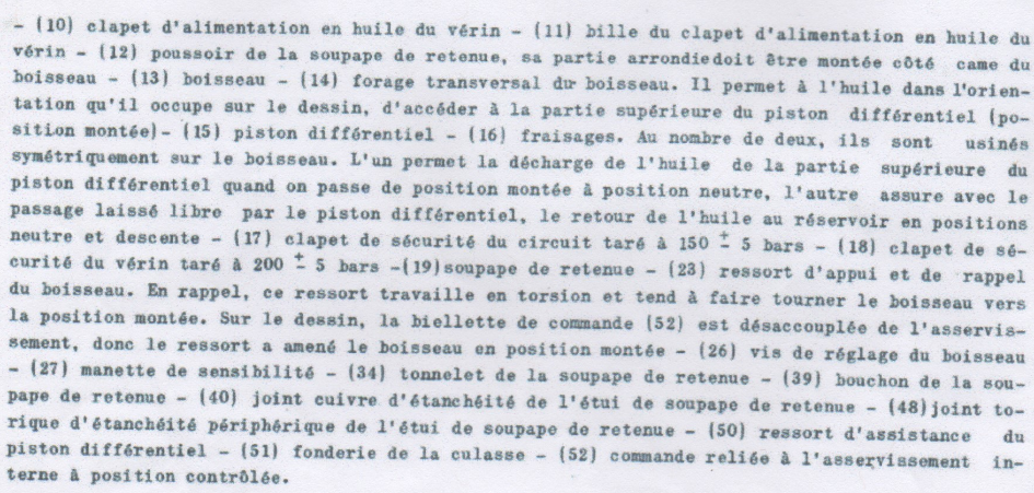

Bonjour et bienvenu,
c'est le ressort 559948 ou 23 , ressort d'appui et de rappel de boisseau.
Pour le joint, pas de papier mais de la pâte silicone seule ,genre Blinker 04546 par exemple, sur un support gratté, propre et sec.
je te mets ce lien :
https://www.fiatagri.fr/viewtopic.php?t=3948

Merci beaucoup !
Du coup, je laisse le ressort mais pour la pâte à joint, je suis pas sûr, car je vois que l’ancien joint était bien un papier et que sur certains distributeur dispo via internet, un joint papier est fournis avec…
C’est mieux de le faire à la pâte à joint ?

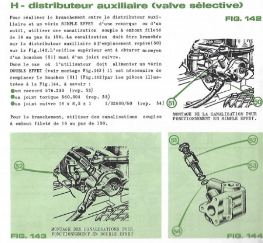

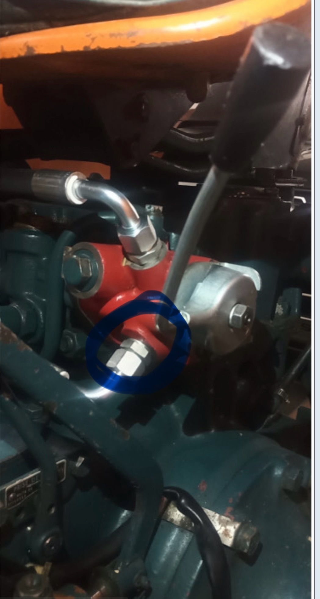

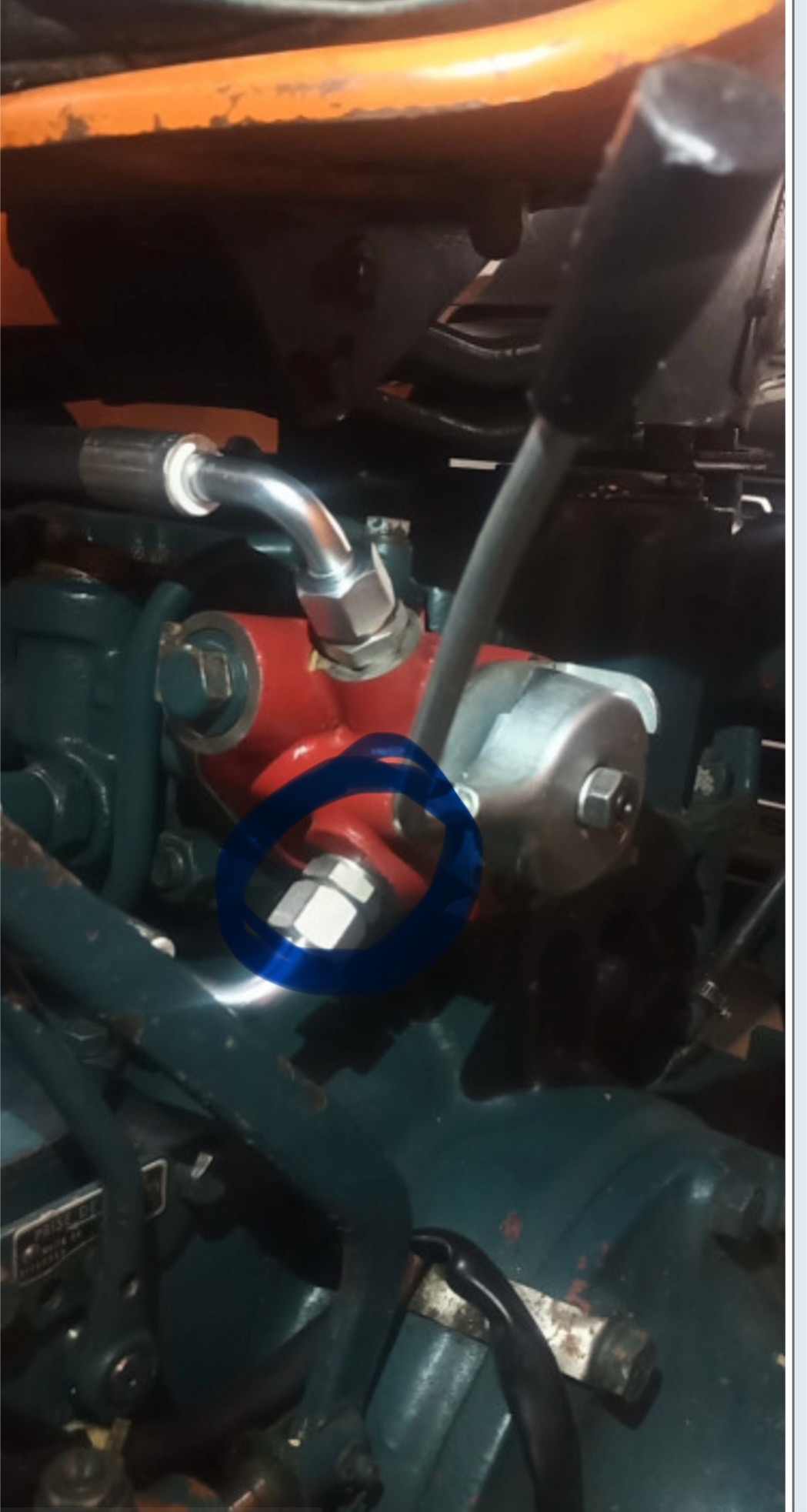

Aussi, je le monte en simple effet seulement car pas l’utilité du double effet. Donc pour un simple effet j’ai seulement un flexible à faire partir du distributeur ( entourer en bleu sur la photo ) et à mettre ma prise hydraulique au bout ?
Je n’est pas de flexible de retour à faire on est bien d’accord ?
Messages : 3698
x 321
Re: Montage distributeur someca 415
L'arrivée depuis la pompe est au raccord tenu pas 2 vis(attention au serrage de ces vis fragiles ) avec 1joint torique neuf. Vu que tu n'as pas la cheminée pour mettre en double effet, le tuyau au dessus du bleu peut te servir de retour simple effet.
Sinon:
Capture d’écran 2021-07-25 082644.png (373.38 Kio) Vu 8808 fois

D’accord mais ce n’est pas possible de mettre juste le flexible sur la sortit en bleu, et cette sortit fait depart et retour non ?
Pour être plus claire, dans mon idée je pense que le flexible que je vais mettre sur la sortit en bleu fait départ vers le vérin mais il fait aussi retours quand on actionne le levier dans l’autre sens .
Ça ne fonctionne pas comme ça ?
Messages : 3698
x 321
Tu as raison, c'est dans le cas où tu aurais à faire un retour!

Vérifies qu'il n'y ai pas la cheminée 52 (prévue pour le double effet).
Si tu voulais le mettre en double effet, les références des joints toriques données plus haut ont changé.

En effet, j’ai la cheminée mais elle est boucher avec une vis donc pas de problème, j’ai juste à mette un banjo sur l’arrivée en bleu et c’est ok .
